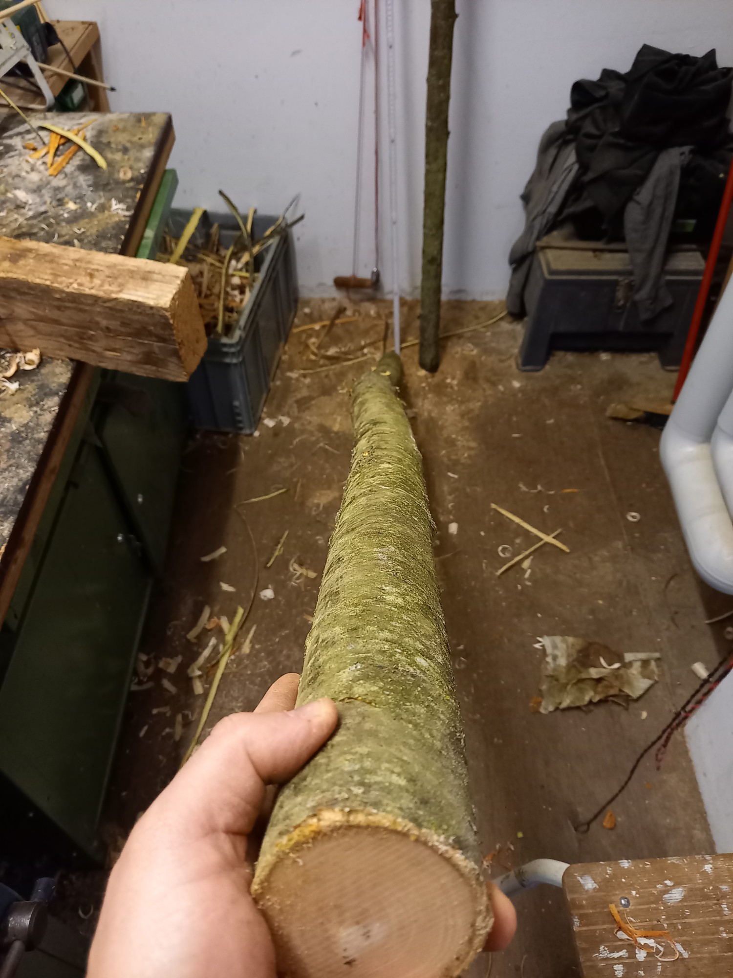

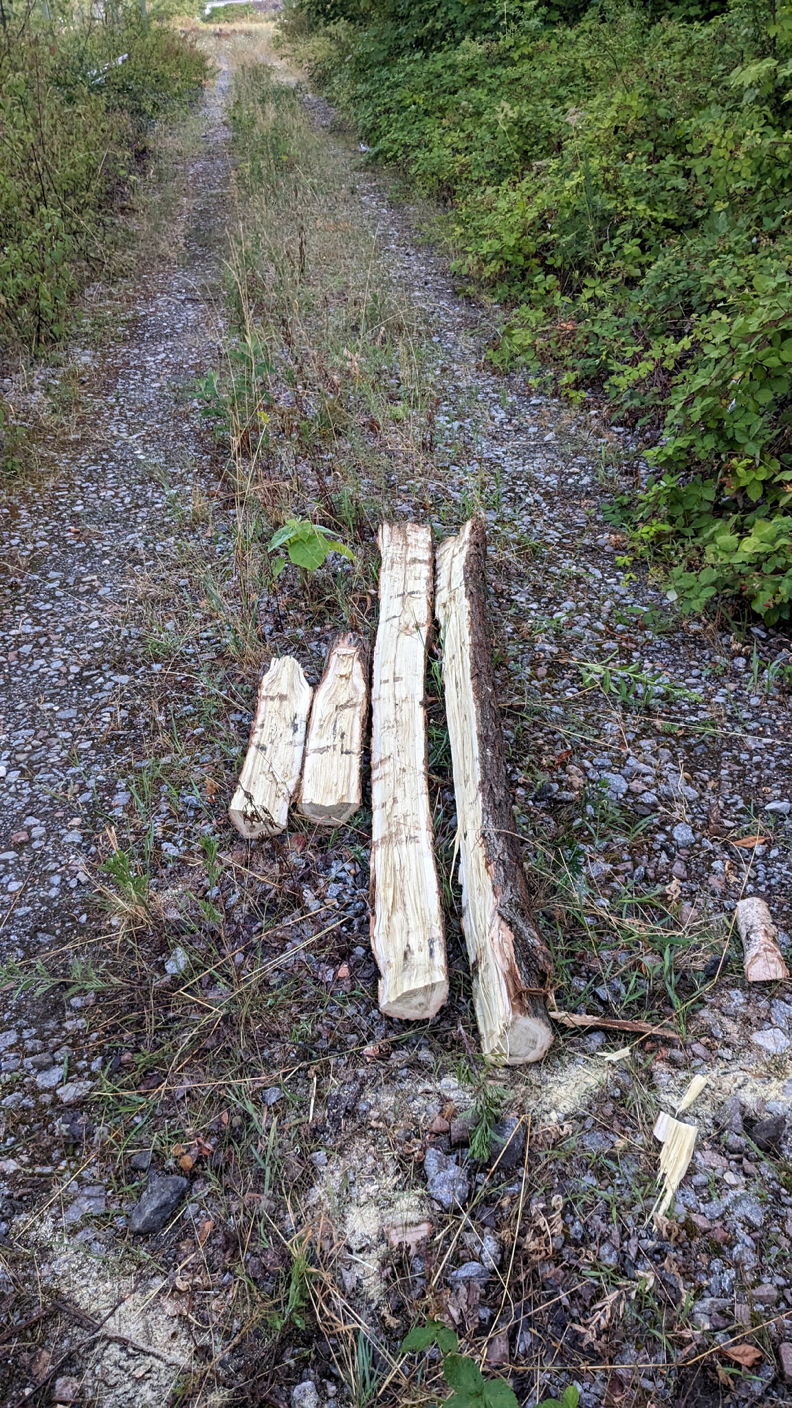

Die Angst habe ich auch 😐er liegt bei 90% Lf und 10° im Keller. Irgendwelche Ideen?

Re: Es ist Holzzeit! Teil 7
Denke auch der wird reissen, aber drück dir die Daumen! hätte an deiner Stelle die Rinde noch ein paar Wochen draufgelassen.
Die bekommt man gut auch noch runter, wenn der Rohling ein paar Wochen runtergetrocknet ist.
Der Holler ist wahrscheinlich kein Wassertrieb oder? der wird ordentlich Drehwuchs haben
Beiträge: 7117
Hat Dank erhalten: 303 Mal
Michel in der Hütte hat geschrieben: 30.10.2024, 10:23 Irgendwelche Ideen?
Ruecken mit verduenntem Leim einstreichen und auf den Markkanal runterarbeiten. Zumindest soweit wie moeglich (sieht ein wenig duenn aus)
Michel in der Hütte hat geschrieben: @ fatz: gute Besserung dir!
danke
Michel in der Hütte
Beiträge: 367
Hat Dank erhalten: 25 Mal
Habe ich alles gemacht. Dann mal abwarten. Danke

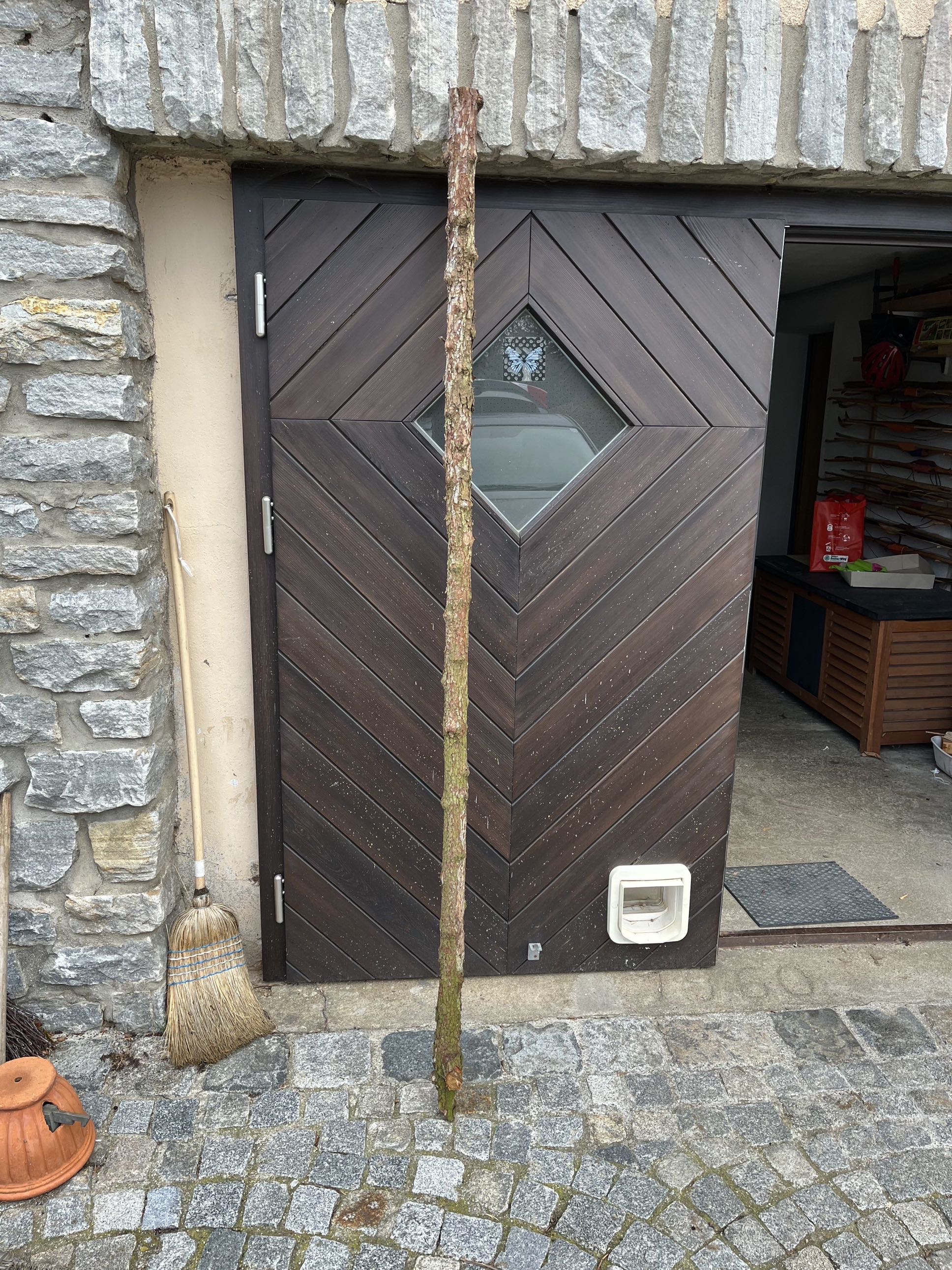

Servus, gestern etwas seltenes gefunden, zumindest in der Größe selten.
Beiträge: 6798
Hat gedankt: 276 Mal
Hat Dank erhalten: 403 Mal
Super gerade. Ist Rose oder?
Beiträge: 6299
Hat gedankt: 79 Mal
Hat Dank erhalten: 245 Mal
Neumi hat geschrieben: 01.12.2024, 13:38 Super gerade. Ist Rose oder?
Ja, „rosa canina“ oder Hundsrose.

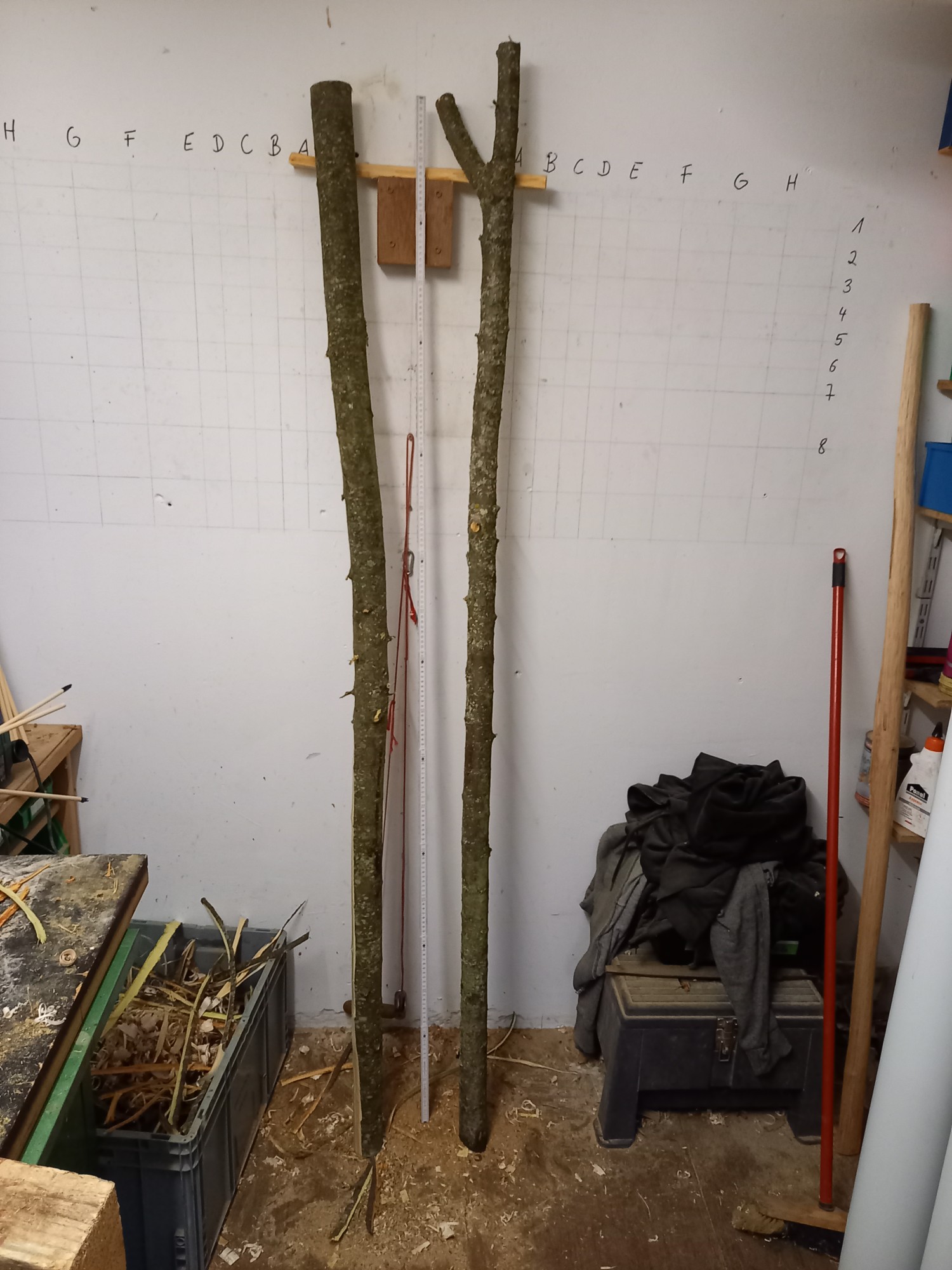

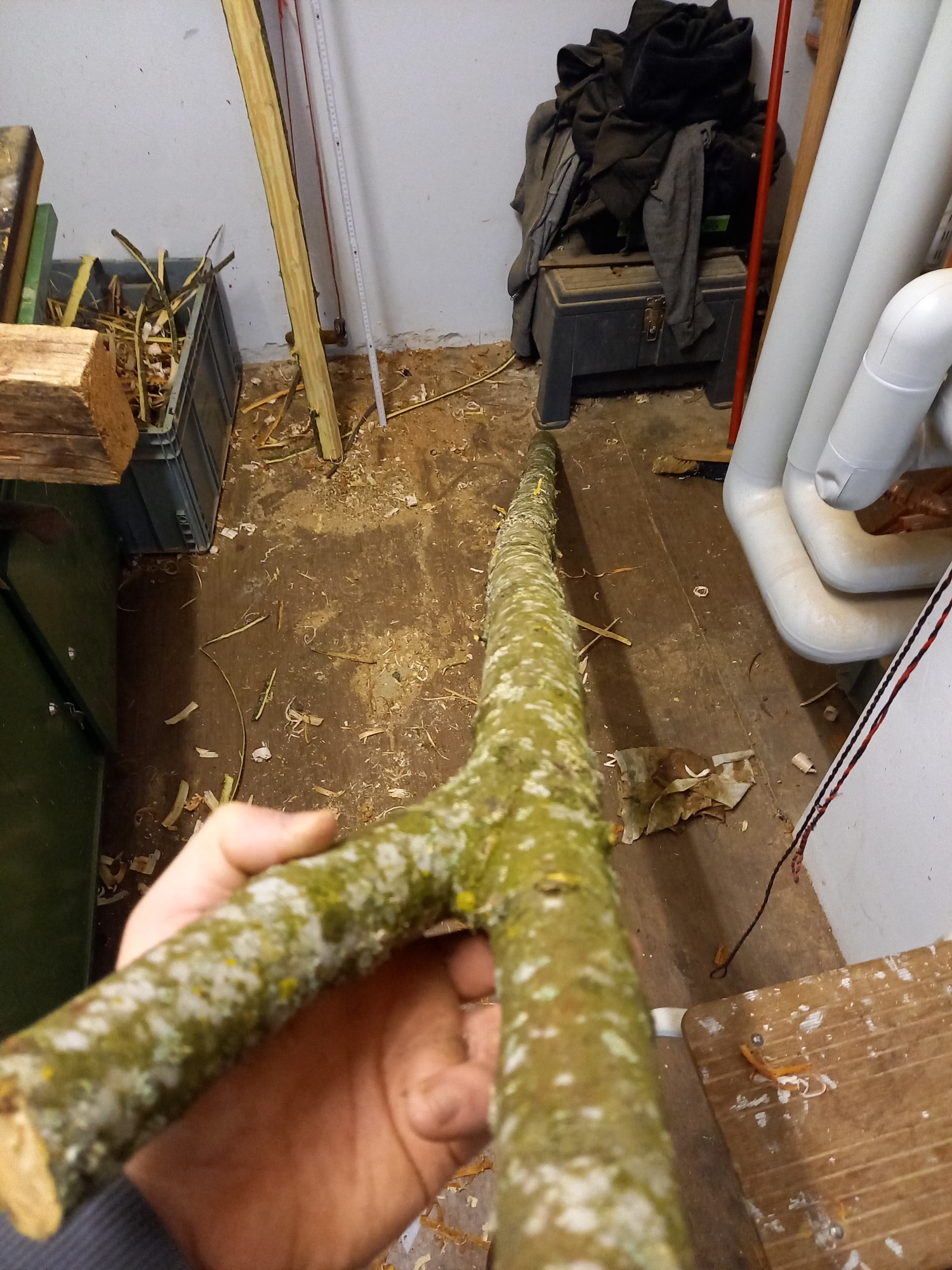

Auch mal was schönes entdeckt und gerodet.
Schöne Wasserschosse ;)
hat jemand Erfahrung mit Apfel?
Beiträge: 1088
Hat gedankt: 109 Mal
Hat Dank erhalten: 165 Mal
Beitrag von Indie12 »
Erfahrung leider noch nicht, aber soll super sein, ich such auch seit Jahren nach schönen Wassertrieben.
Ich glaub es gab mal was im Sap aus Apfel von alfred?
Gruß Martin
Beiträge: 8822
Hat Dank erhalten: 109 Mal
:-* Hatte mal einen, ist aber schon lange her und es gibt keine Bilder.
Das Holz vom Apfelbaum ist mittelhart, fein, dicht und gut polierfähig. Für den Bogenbau sollte man nur die gezeigten Äste verwenden. Alte Bäume haben spröderes Holz, viele Verwachsungen und Holzfehler.
Also bau mal, MrCanister... :-*

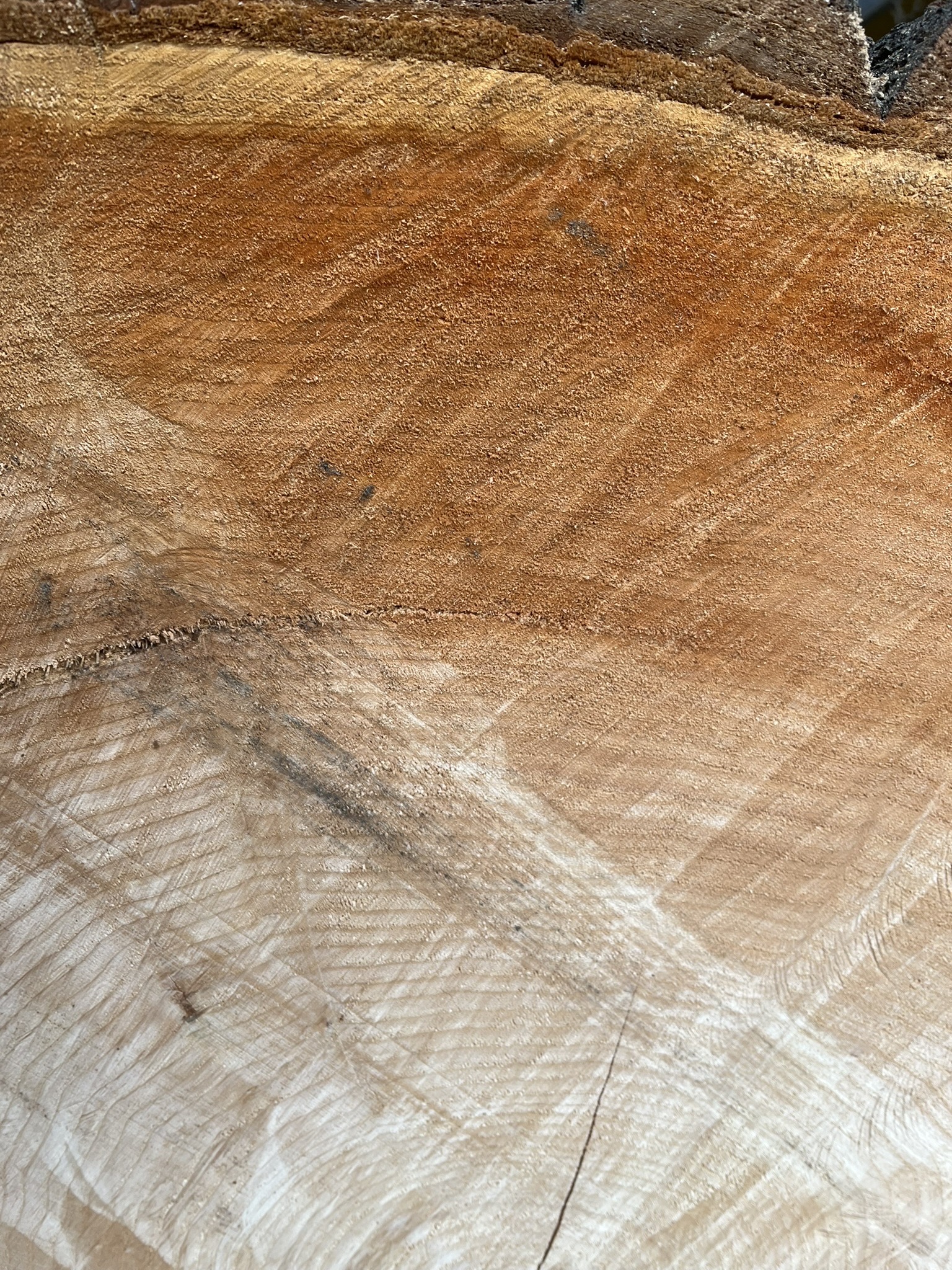

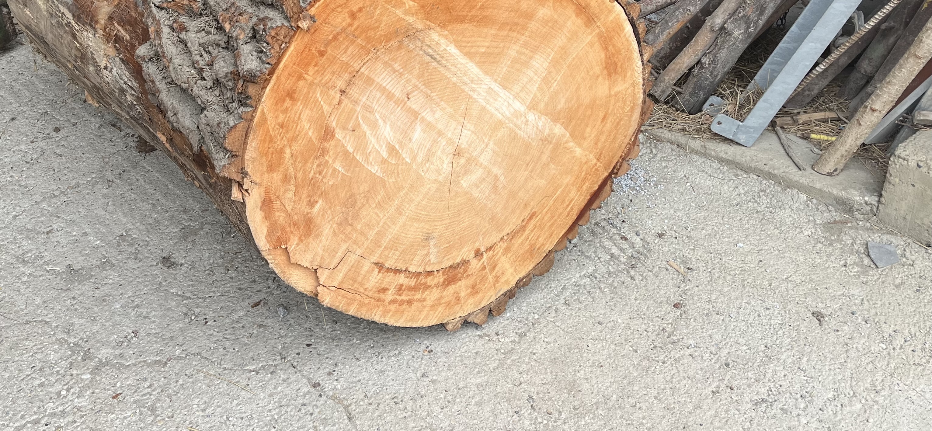

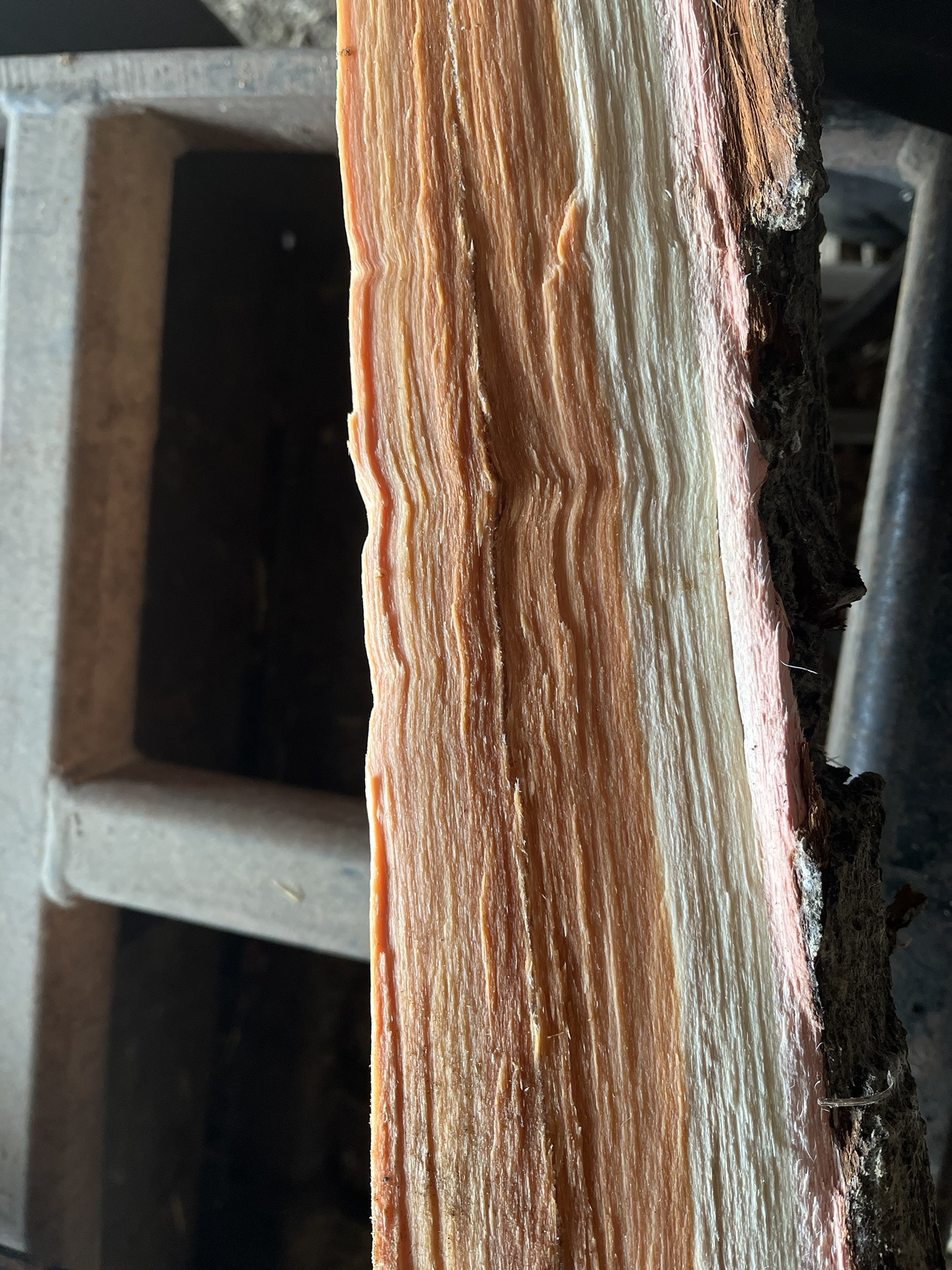

Servus an Alle,
brauche wieder Hilfe bei der Holzbestimmung. Es wurde uns ein großer Baum, der längere Zeit im Fluss lag geschenkt. Da der Stamm schon länger unter Wasser lag gibt es keine Blätter oder sonstiges.
Ich habe eine Vermutung, sage aber mal nichts um niemanden zu beeinflussen, außer, es handelt sich um Laubholz.
DM etwas über 100 cm.
Beiträge: 2596
Hat gedankt: 226 Mal
Hat Dank erhalten: 339 Mal
Dass hier noch keiner zum Raten motiviert war 🤔
Die Form der Jahresringe und Rinde erinnern mich an Ulme.
274 m | Selfbow 50#
Beiträge: 6299
Hat gedankt: 79 Mal
Bogenbas hat geschrieben: 02.03.2025, 00:34 Dass hier noch keiner zum Raten motiviert war 🤔
Vielleicht ist die Rubrik nicht passend, ist aber auch schwierig.

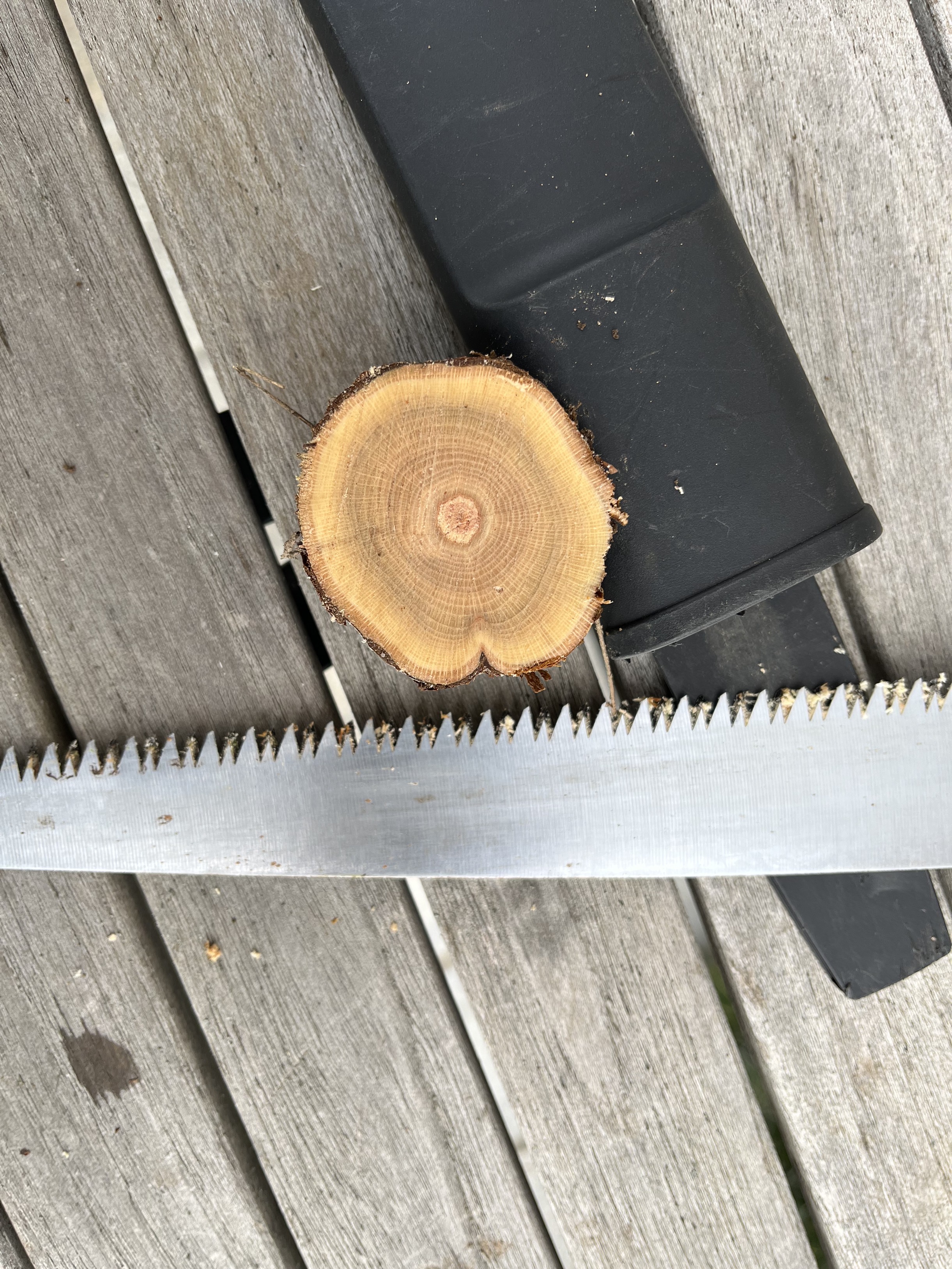

fka
Beiträge: 1003
Hat gedankt: 101 Mal
Hat Dank erhalten: 87 Mal
Beitrag von fka »

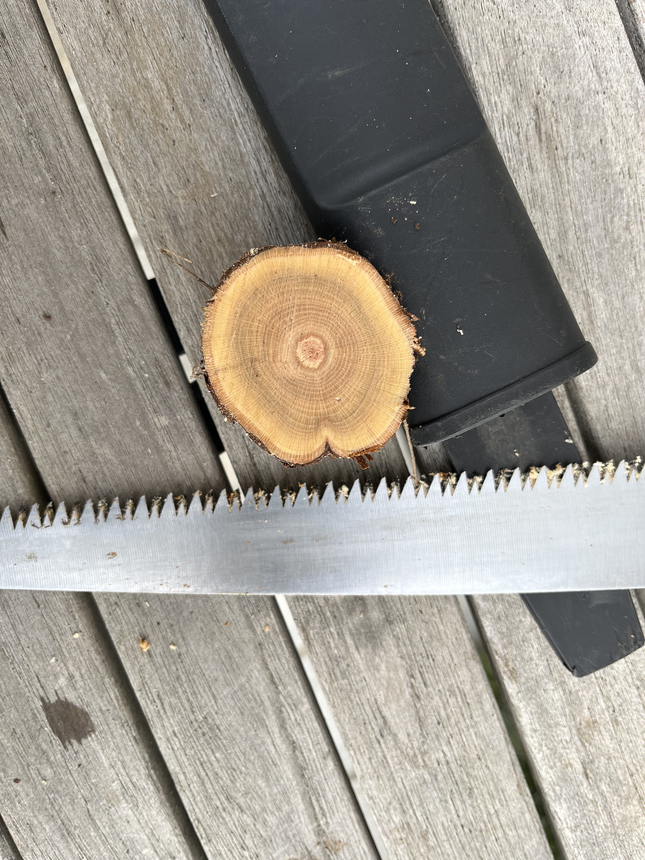

Heute im Gebüsch gefunden.
