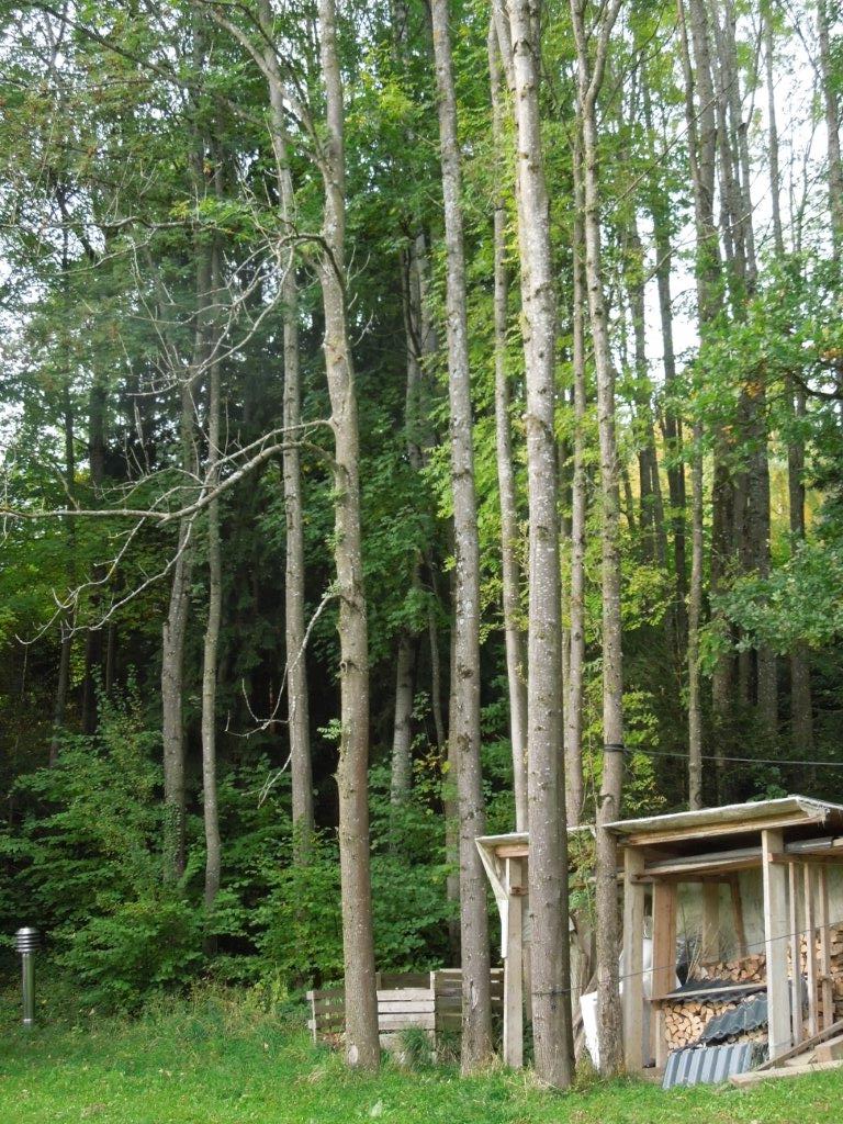

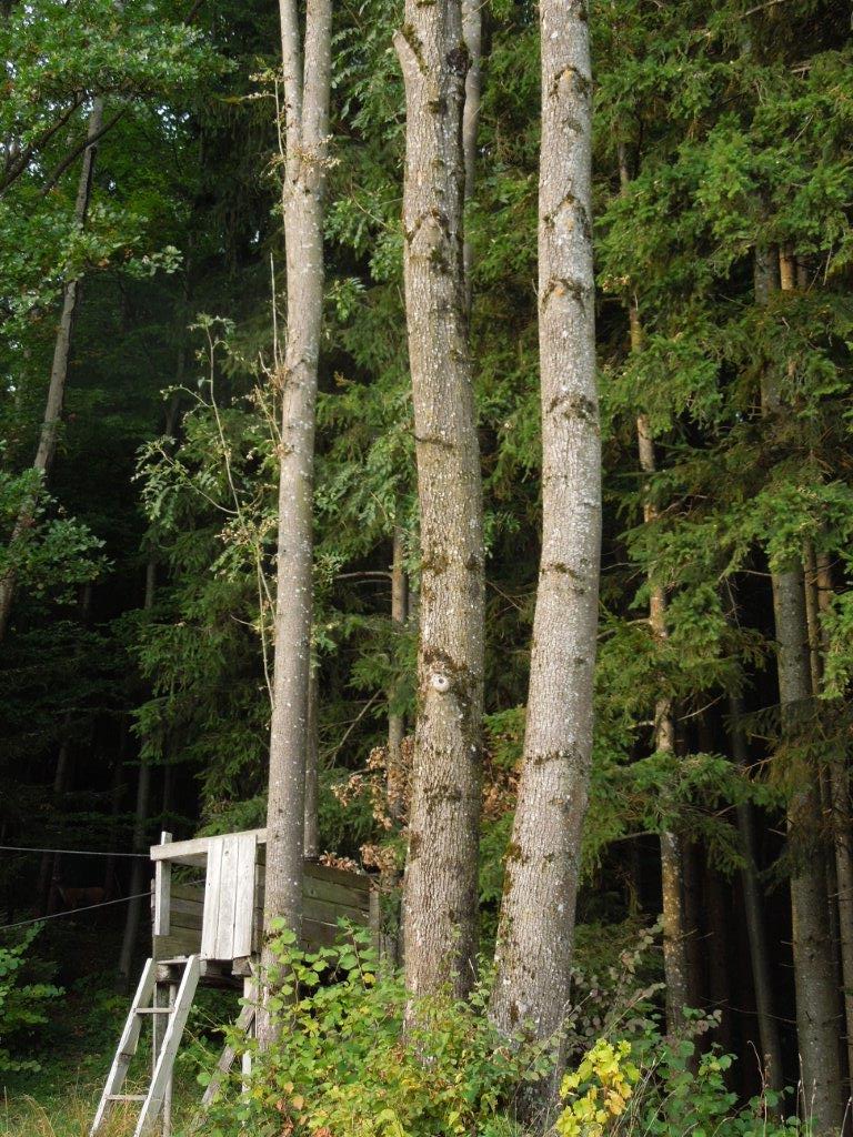

aus Sicherheitsgründen mussich im kommenden Winter am angrenzenden Wald diese Eschen und Bergahornchen umlegen (25-40cm Stammdurchmesser, bis zu 25m hoch). Da werden wahrscheinlich Staves für die nächsten 100 Jahre dabei abfallen 8) .
Bei Interesse kann sich jeder der will Staves abholen, kostenlos - Fotos von der Schlachtung folgen ehest.

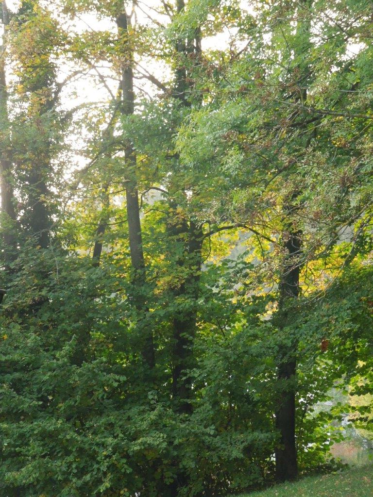

war grad wieder in CH, in meinem super artenreichen Bergwäldchen - hab mir natürlich auch wieder was nettes mitgebracht - ein langes schmales Ulmchen isses diesmal- (grad recht für meine Mäuse-zugkraft... :D )
Und bei der Gelegenheit hab ich dort auch gleich ein Fotoshooting von diesen ominösen Bäumen dort veranstaltet, die ich staunenswerterweise einfach nicht kenne ::)
Die sehn so aus:

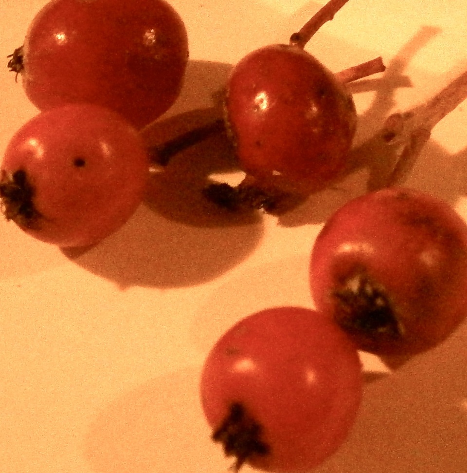

Und diese 9mm Früchtchen liegen jeweils unter den Bäumen

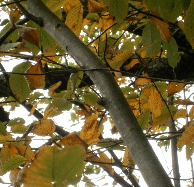

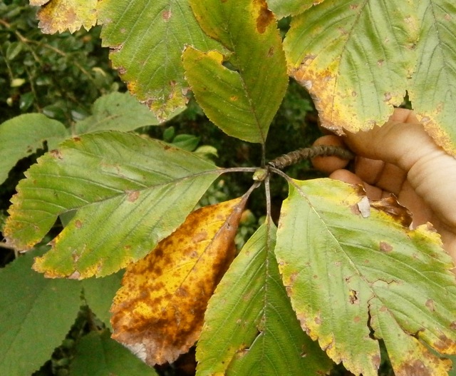

Die Blätter sind 12 - 13cm gross und haben einen leichten hellen Filz auf der Unterseite (viel weniger als wolliger Schneeball zB)
Und hier noch die angeherbsteten Blätter

von einem dieser Bäume geholt, und wüsst nun einfach einfach gerne: Ist das nun Elsbeere oder ist das keine Elsbeere.
Habe jede Menge Wiki und Kosmos-Baumführer bemüht. Aber dort hat Elsbeere solche mit eckigen Spitzen versehene Blätter, fasst wie Ulme ??? ??? ... und nu wees isch einfach net ??? Vielleicht kennt ja einer von Euch diese Bäume?

@ Zofti auf dieser oder der Seite davor hat jemand einen Link eingestellt wo man eine Baumbestimmung machen kann, anhand von Blättern Früchten oder ... usw. vllt. hilft dir das.
Beiträge: 2973
Hat gedankt: 65 Mal
Hat Dank erhalten: 11 Mal
Re: Es ist Holzzeit! Teil 4
Beitrag von inge »
baumkunde.de

Die Früchte schauen aus wie von einer Felsenbirne. Bei den Blättern bin ich auch überfragt, gesehen hab ich sie schon.

Ziemlich sicher Gemeine Felsenbirne, Früchte, Blätter.. stimmt alles
Sehr gut geeignet.
