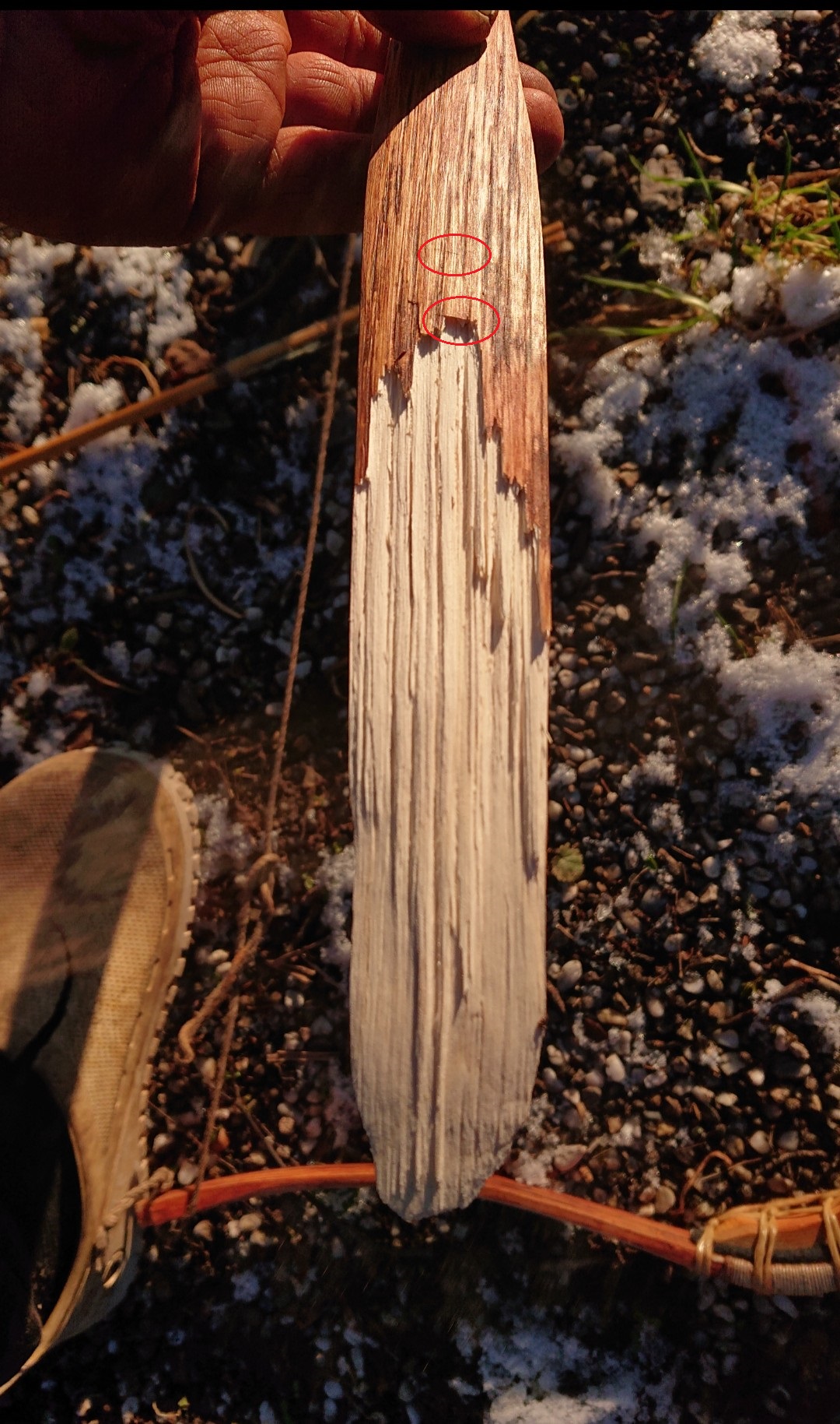

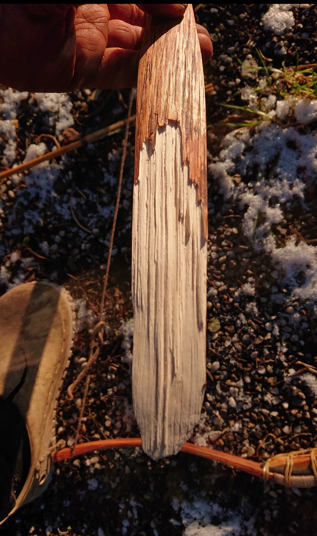

Hier Bilder vom Bruch, die Graufärbung täuscht, ist Schatten der Abendsonne...

Schreibt gerne wie Ihr den Bruch beurteilt!

Echt schade.. ist am Rücken gerissen oder? sieht man echt selten beim Hasel

Ja, denke ich auch und ich meine es kam davon, dass Farbe auf Leinöl Basis den Rücken "aufweicht"...
Re: Saplingbow 15, benzi, Hasel
Benzi, das ist jetzt aber eine wilde Theorie.
Kann es nicht eben so gut sein, dass das Tempern etwas damit zu tun hat?

Also auf dem Bild wirkt es so , als ob mit etwas scharfem der Rücken verletzt wurde. Der Bruch sieht viel zu glatt an der Stelle aus und auch die Stelle dahinter sieht verdächtig aus...Nur eine Vermutung, da man es nicht wirklich richtig sehen kann auf den Bildern.

Beim Bruch macht es den Eindruck als wäre er vom Rücken zum Bauch entlang der Fasern gebrochen, tu mir bei den Fotos schwer weil direkt von oben. Kann es sein das du hier auslaufende Maserung hattest?

Der Bogen ist vor dem tempern gebrochen...

Das sind Bearbeitungspuren vom Jagdmesser beim Entfernen des Basts... Schleifen erschien mir bei der knappen Zeit nicht notwendig zu sein...Hieronymus hat geschrieben: ↑09.02.2023, 17:37 Also auf dem Bild wirkt es so , als ob mit etwas scharfem der Rücken verletzt wurde.

Die Theorie sauge ich mir natürlich nicht aus den Fingern, es ist erst der zweite Bogen der mir gebrochen ist, der erste war mein aller erste, Eibe und ebenfalls über den Rücken und ebenfalls mit Leinöl behandelt und ebenfalls aus Zeitmangel nicht trocknen lassen...

Für mich sieht es so aus aus wäre darüber gerbrochen, vielleicht hast du versehentlich Fasern verletz, das würde auch den Bruch erklären...
Kann ich bei meinen Bögen nicht bestätigen.benzi hat geschrieben: ↑09.02.2023, 20:36Die Theorie sauge ich mir natürlich nicht aus den Fingern, es ist erst der zweite Bogen der mir gebrochen ist, der erste war mein aller erste, Eibe und ebenfalls über den Rücken und ebenfalls mit Leinöl behandelt und ebenfalls aus Zeitmangel nicht trocknen lassen...
Die sind i. d. R. auch noch feucht von Leinöl wenn ich sie schieße.
Also die Bögen aus saugenden Hölzern...

Sehr schade, mein Beileid. Was ich auf den Bildern sehe, lässt mich zu Markus Theorie tendieren. Ist aber halt immer schwer so was nur per Bild zu beurteilen...

Und ergänzend dazu. Hasel hat zwar recht homogenes Holz, trotzdem sind die äußeren Jahrringe sehr dünn, wenn ich das richtig sehe. Da führt dann so ein Minicut schon mal zu einem Bruch. Und wenn der äußere Ring dann auch noch etwas zu trocken ist...

Danke für Eure Einschätzungen!
Ich habe ja noch den Teil der für einen Versuch mit stehenden Jahresringen vorgesehen war....
Unabhängig vom Turnier arbeite ich gerade daran...
