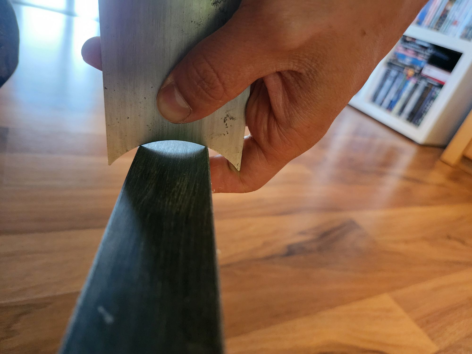

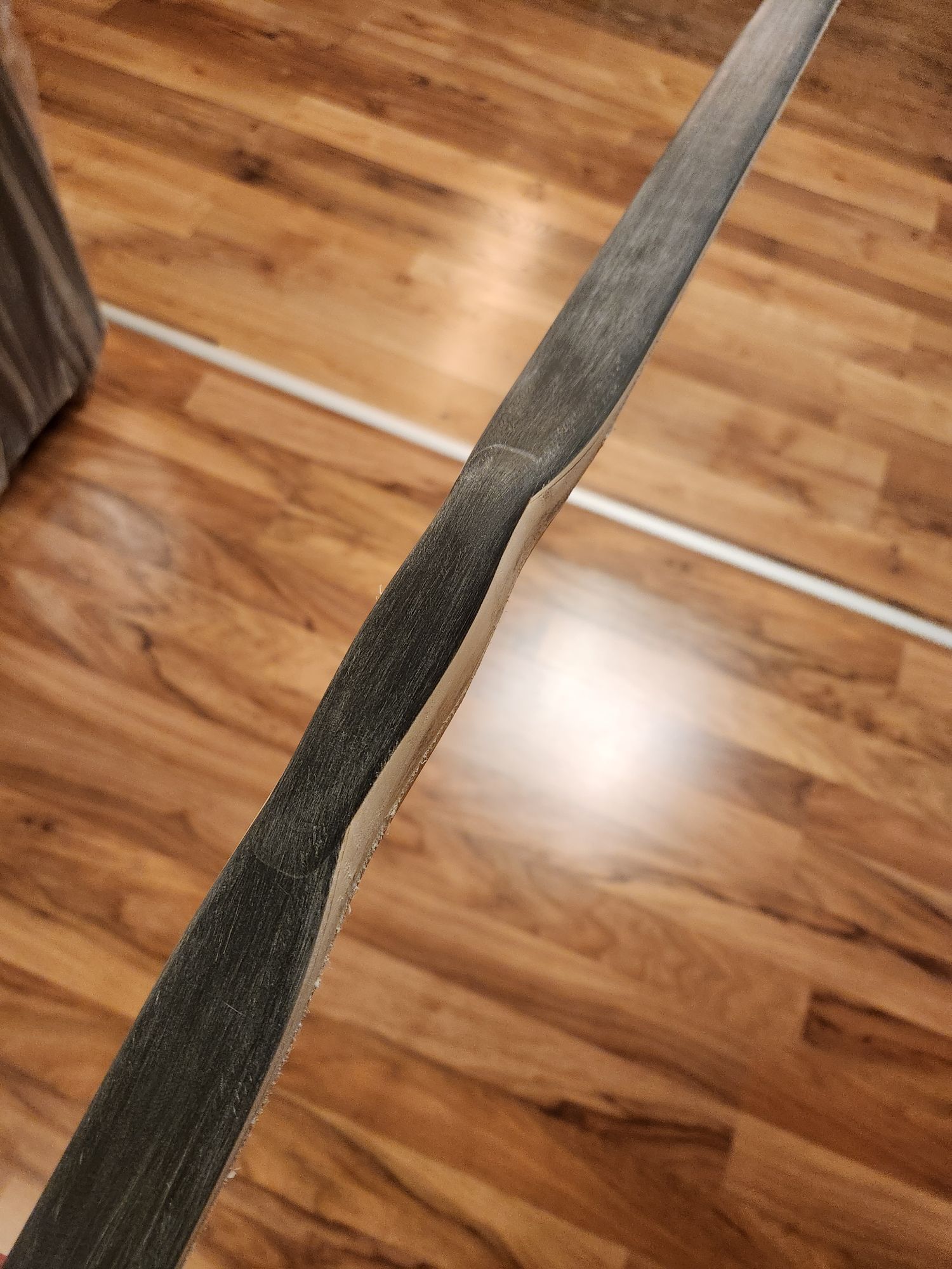

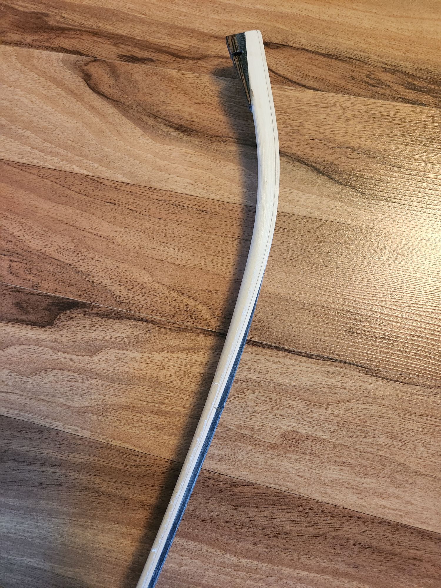

Im Moment bin ich mir nicht sicher wie es weiter gehen soll.
Sollte ich als nächstes das Horn abrunden? Ist die Ziehklinge die richtige Wahl dafür? Durch die Ziehklinge ergäbe sich bei den 32mm Wurfarmbreite eine Tiefe von 3mm. Oder wäre es vielleicht besser den Bauch nicht so stark zu runden damit sich die Wurfarme nicht so leicht verdrehen?
Die Tepeliks um zu zeigen wie die geplante Biegung sein wird.
Griffbereich
Griffbereich
Übergang in den steifen Bereich
Die Ziehklinge
Die Ziehklinge
Beiträge: 3406
Hat gedankt: 29 Mal
Hat Dank erhalten: 157 Mal
Re: Mein noch immer erster Kompositbogen build-along
Nur außen die Kanten Runden, das reicht vollkommen
