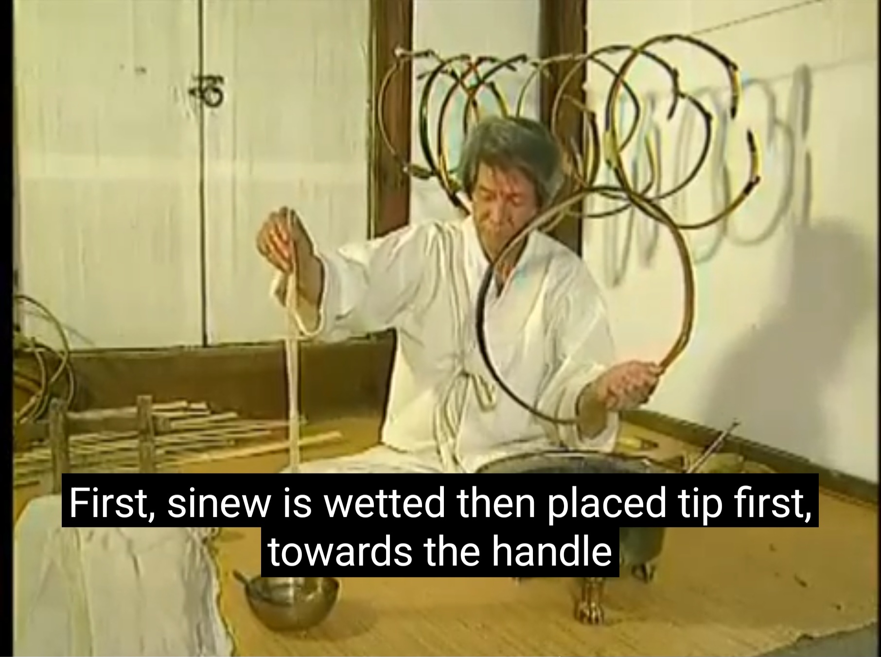

Also ich hab mich bei meinem vorgehen am meisten an diesem Video orientiert: https://youtu.be/YjZBY1rlxu0?si=oklnGrzjiiQ0Qv-_
Hier sieht man bei Minute 28 im Übersetzungstext:
Und bei den anderen Videos war ich eigentlich auch der Meinung das es sich um Wasser handelt.
Aber in jedem Fall glaub ich nicht dass das ein Problem macht, weil ich ja immer mehrfach grundiert hab und den Leim mit 25% in der Sehnenplatte verarbeitet hab.

Genau, bei Stiliyan Stefanov handelt es sich mMn auch um Wasser (Minute 53). Den Leim hat er ja im Topf daneben.
https://youtu.be/PSt8BimTwDc?si=zwqDUdnX3i0DkY9s

Du streichst den Bogen mit Leim ein, löst die vorbereitete Sehnenplatte vom Brett und legst sie auf den Bogen, dann Anmodellieren mit Wasser! Mit Leim auf den Fingern geht das nicht, habe ich ausprobiert, geliert zu schnell, pickt auf den Fingern und produziert Gelatinekrümmel, mit warmen Wasser gleitet es super, es muss halt genügend Leim in die Sehnenplatte eingekämmt werden und auch der Bogenrücken braucht eine gute Leimschicht, beim Anmodellieren müssen alle Lufteinschlüsse raus massiert werden.

Bei dem vorigen Untertitel wird deutlich dass es Wasser ist...

Neumi, aber dein Video zeigt doch genau das. Die Sehnenplatte wird nochmal kurz in Wasser getaucht und aufgelegt...

Indie12 hat geschrieben: 19.05.2026, 12:35 Neumi, aber dein Video zeigt doch genau das. Die Sehnenplatte wird nochmal kurz in Wasser getaucht und aufgelegt...
In der Tat, es ist nur heisses Wasser. Da hab ich falsch interpretiert, weil beim grundieren des Kerns in dem großen Pott Leim ist, bei den Sehnen hängt aber nur noch das kleine, gelbe Becherchen im großen Pott im heißen Wasser.

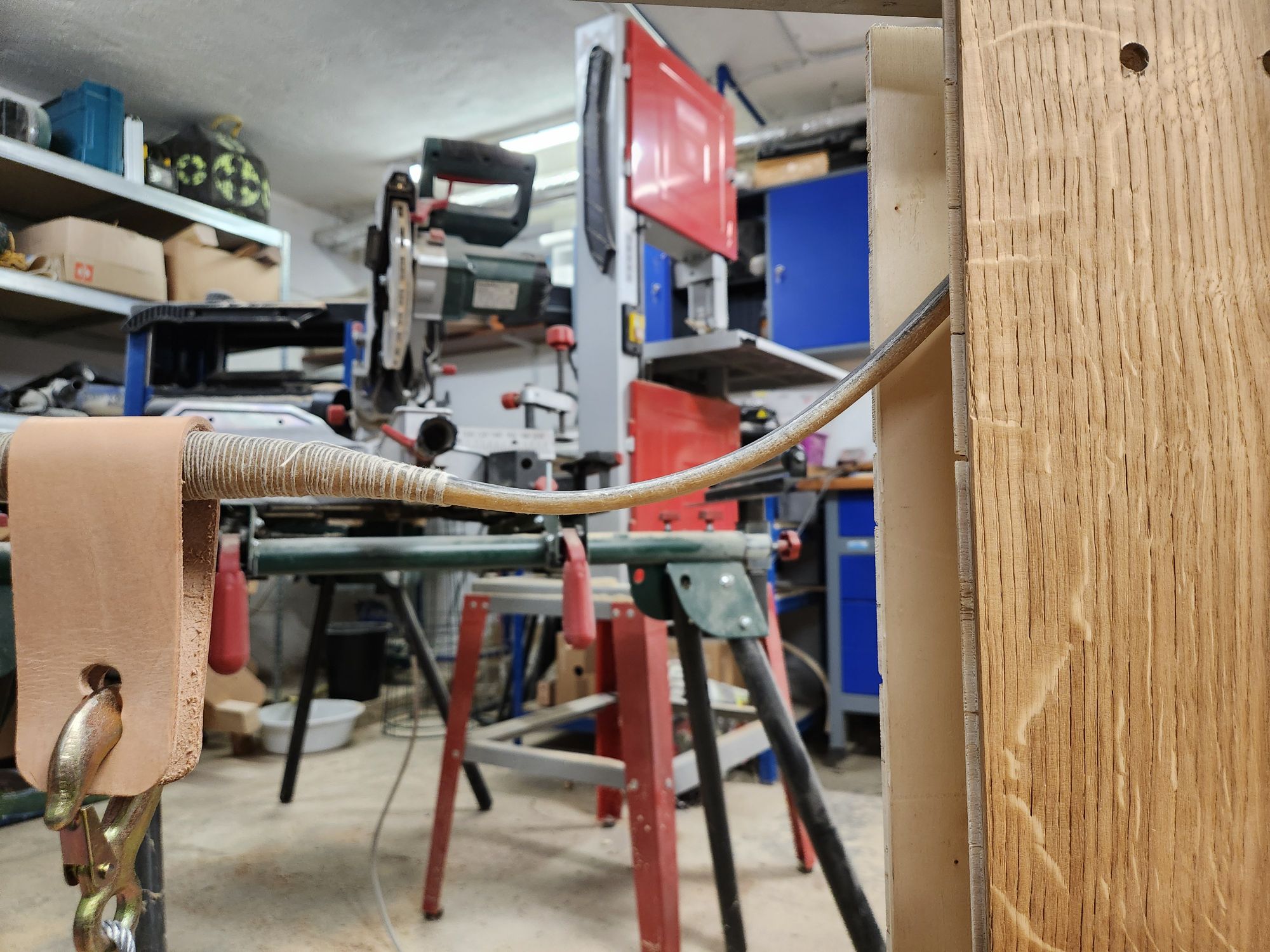

Heute hab ich den nächsten Versuch gestartet. Zuerst noch die Tepeliks etwas nachgearbeitet damit ich die Löcher weiter außen verwenden kann. Dadurch wird der Kasan etwas vorgedehnt, was die Hauptbiegezonen entlastet. Ich konnte ihn dann auch weiter ziehen als letztes mal, ca bis halbe Standhöhe, hab dann aber abgebrochen weil mir auf der rechten Seite die Biegung etwas zu Griffnahe dominiert hat. Also wieder abgespannt, neben der schwachen Stelle etwas Horn abgetragen (der Wurfarm schien sowieso der stärkere zu sein) und dann wieder in die Tepeliks gebogen. Diesmal hab ich sie aber zuerst außen angebunden und somit anders rum in die Tepeliks gespannt, weil das sicher stellt das er im Kasan ordentlich in der Form anliegt. Mehr hab ich dann leider nicht mehr geschafft.
Ist jetzt wesentlich weiter gestreckt als mit den inneren Löchern
Nach dem entfernen der Tepeliks, rechts ist sichtlich stärker
Dann etwas in Balance gedrückt, hier sieht man schon die starke griffnahe Biegung rechts

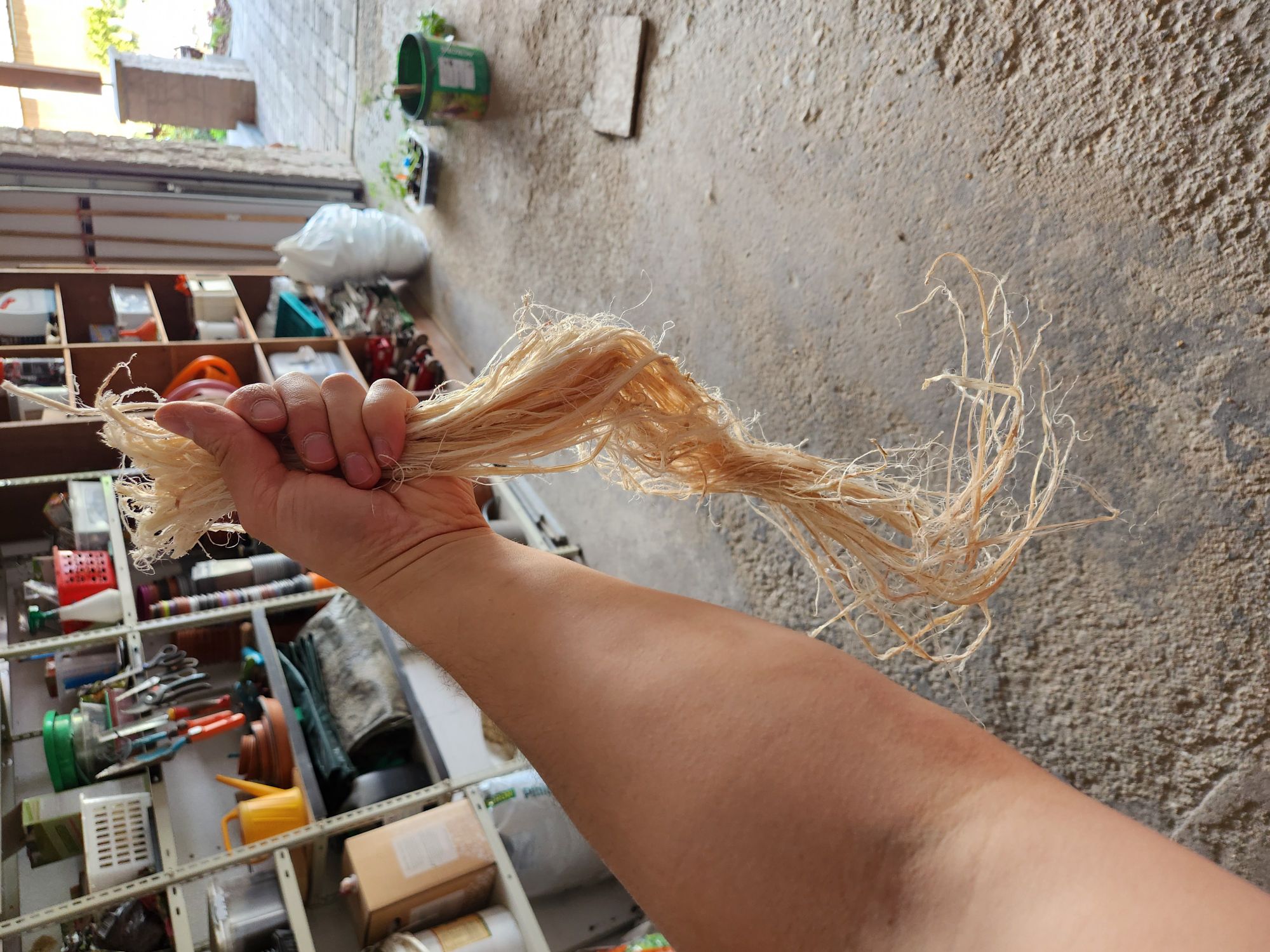

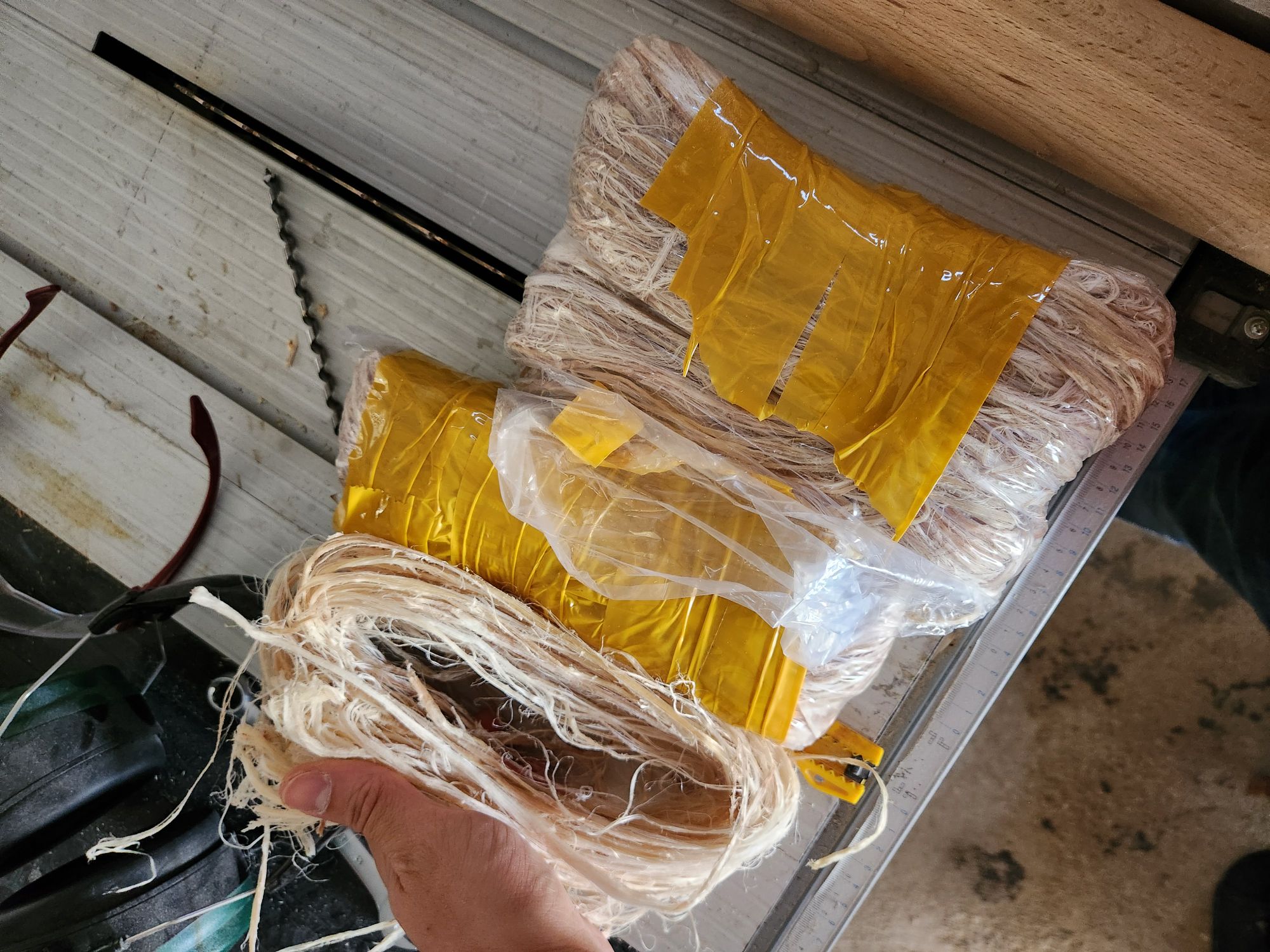

Und heute kam eine Lieferung. 1Kg zerfaserte Rückensehne vom Wasserbüffel ;)
Die sind zwar nur grob zerfasert aber die feinarbeit ist ja dann kein Hexenwerk mehr. Die "kurzen" Stücke haben 45-50cm und die längeren 70cm. Ich hab aber nur ein Bündel angekuckt. Weiß noch nicht wie lang der Rest ist. :D

Wo hast Du die zerfaserten Büffelsehnen her? und was hast Du vor?

Chirurg hat geschrieben: 19.05.2026, 21:32 Bogenbas!
Die kommen von Pufa Craft aus dem Vietnam.
Ich sorge einfach vor ;D
Die Sehnen sind günstiger als Straußensehnen aufs gleiche Gewicht, ich hab mit dem zerfasern nicht so viel Arbeit und sie sind viel länger. So braucht man höchstens im Griff eine Überlappung, wenn überhaupt. Ich glaub ich werde in nächster Zeit mehr Komposits bauen.

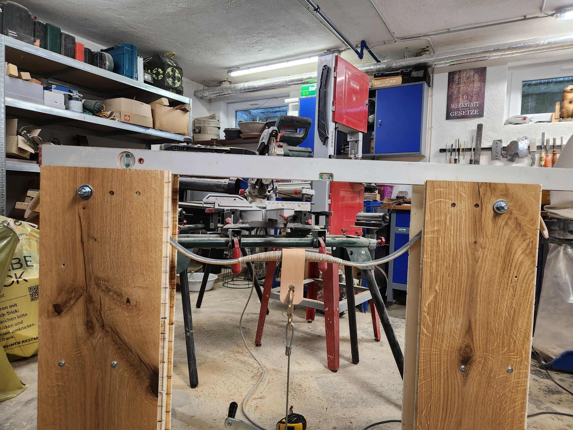

Heute hab ich ihn auf 16cm Standhöhe gezogen bekommen. Die Biegung sieht nicht so schlecht aus, aber ich glaub rechts noch immer Griffnahe etwas zu stark, was meint ihr?
Die Wasserwaage liegt auf den Siyahs, um die Standhöhe zu ermitteln
Links schön gleichmäßig.
Rechts Griffnahe etwas mehr Biegung?
Dann hab ich die Sehnenbrücken aufgeklebt und gemessen wie lang die Sehne werden muss.
Die Sehnenlage ist beim hinteren Wurfarm ziemlich seitlich verzogen. Mal schaun wie ich das korrigier...

Rechts griffnah würde ich auch mehr Biegung sehen, tippwärts schwächen (Wärme oder Horn abschaben wenn die Schwachstelle messbar ist), Seitverkippung im Griff mit Wärme und Einspannen korrigieren
