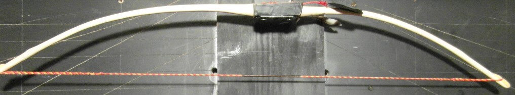

alfredle hat auch mal einen geschnitzt..
Eibe unter Bambus
Länge 28 Zoll
5 lbs bei 10"
Tips Osage
Mit Köcher
Die Tochter (2 J.)eines Freundes hat ihn schon in der Mangel..Foto folgt.

Hallo
Sehr schön! :)
Ist der obere Wurfarm länger als der untere oder sieht das nur so aus wegen der Perspektive?

YES, Pfeilauflage ist die Bogenmitte.

Hi
Das sieht bei einem so kleinen Bogen dann gleich so stark asymetrisch aus. :)

Hm, ja, finde ich auch, obwohl er insgesamt sehr schön geworden ist!!
Bei Minibogen sollte man immer drauf achten, PROPORTIONAL zu arbeiten!
Bei einem 1,70m - 1,80m -Bogen würde man den Griff 4 cm nach unten versetzen.
Für einen 70-cm-Bogen wären das proportional: 4 / 170(180) * 70 = 1,55 - 1,6 cm
Is hier vmtl.etwas mehr...

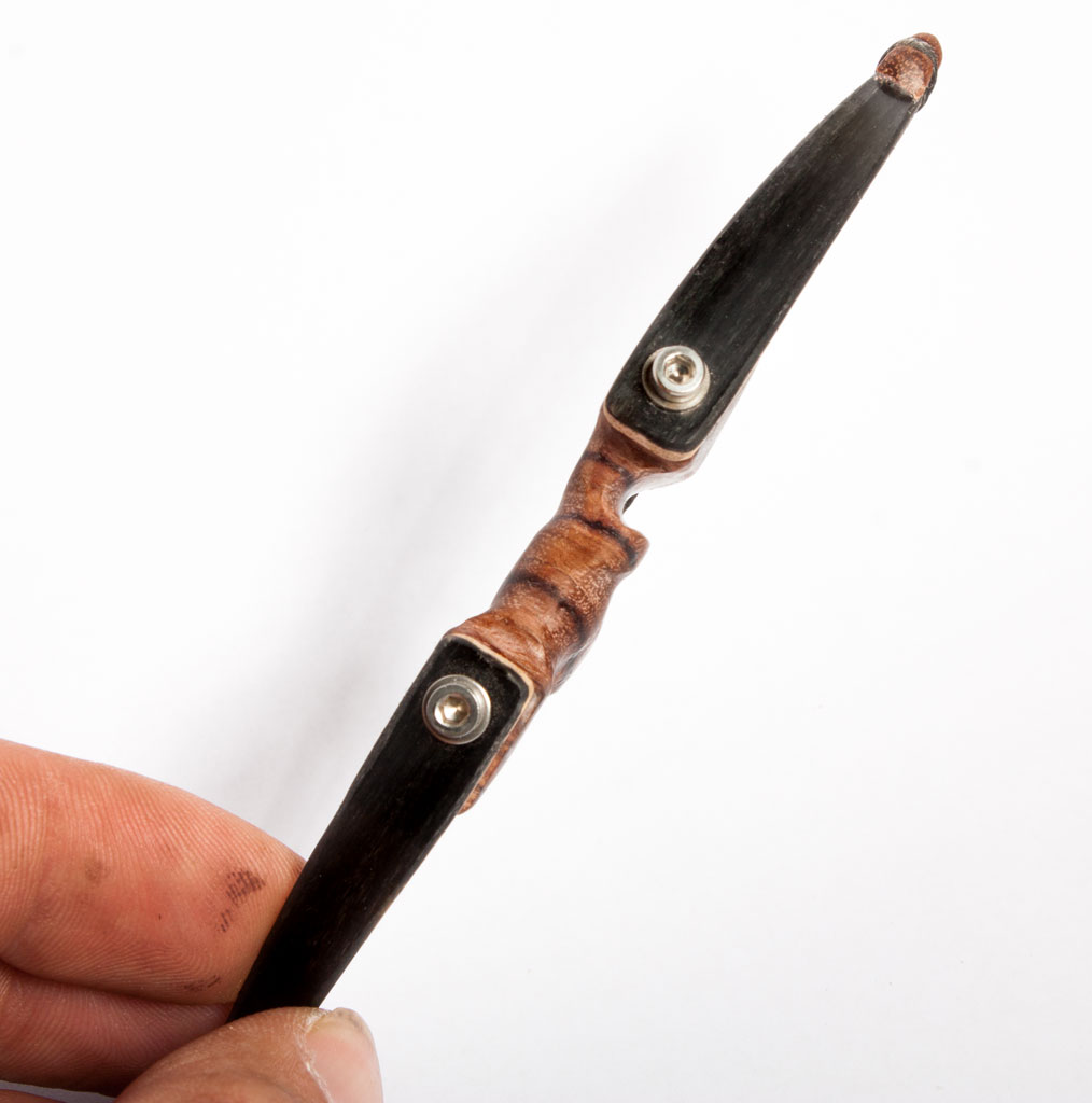

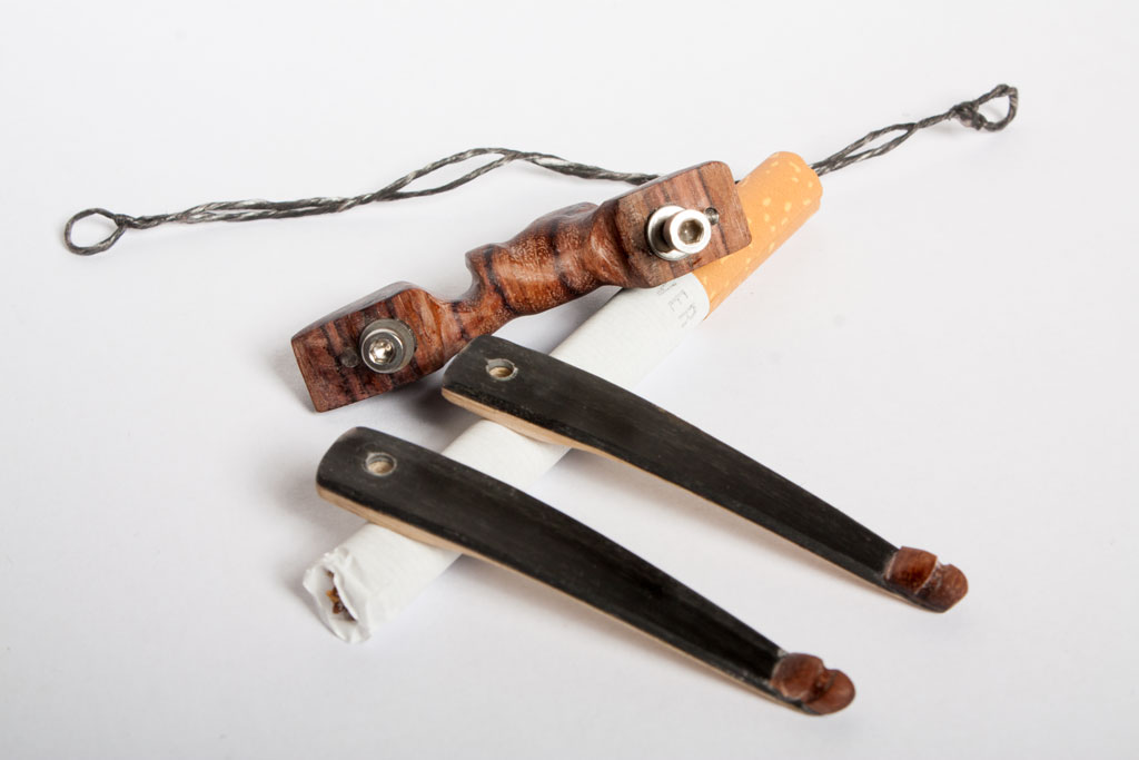

Sooooo..mein Minibogenturnier ist vorbei und ich bin jetzt die ganze Zeit am Mikro-Bögen bauen. Die Kleinen Viechers gehen echt weg wie warme Semmeln. Also hab ich mir gedacht ...mmh.."Alex,erweitere dein Produktsortiment" ;D
Und dabei rausgekommen ist mein zweiter Takedown-Ever! :D Griff und Tips sind diesmal aus Königsholz. Allerdings sind die Wurfarme diesmal 3-lagig laminiert! Bambus-schwarzer Stoff und Klarglas! :D (Hatte das Stück noch von nem fehlgeschlagenen Laminierversuch! Aber dafür reichts. :)
Ich kann zwar mit dem Kleinen immernoch kein Mäusebogenturnier mitschiessen...aber er sieht gar nicht so schlecht aus. Und sobald ich keine Minidinger mehr bauen muss kommt auch wieder was Großes an die Reihe.
Ich hoffe er gefällt!

Hab Gnade! Das is ja zu geil!

Wenn du die noch kleiner machst, kannst du sie ja bald Ameisenbögen nennen :D
Ganz große Klasse

Hihi - Hammer!
Aber: PÖSER PURSCHE! Die Maserung beim Griffstück läuft falsch! Er könnte entlang der Ringe brechen!
ts-tss... ;)

Damn..stimmt! Da haste recht Rabe! Da muss ich auspassen wenn ich mal nen großen Takedown baue!
Ob bei dem Kleinen das Holz die brutalen 2 Pfund Auszugsgewicht halten kann...mmh..we will see :D

Der Oberhammer!!!
Für mich schon jetzt der Bogen des Jahres!

Einfach klasse und hätte ich nicht selbst so einen ausgeprägten Basteltrieb würd ich glatt einen bestellen wollen.

Na da ist dann was los, wenn dir der um die Ohren fliegt, bei geschätzten 2,5#@3".... ;D
Absolut steiles Teil!!!!! Dreilagig laminierte Wurfarme, ich packs echt nicht!!!
