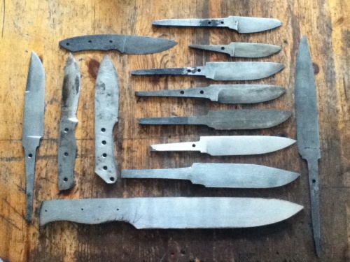

Ich häng mal ein Bild an...
da sind diverse Rohlinge zu sehen, welche die in den Griff eingelassen werden und welche die Griffschalen bekommen.

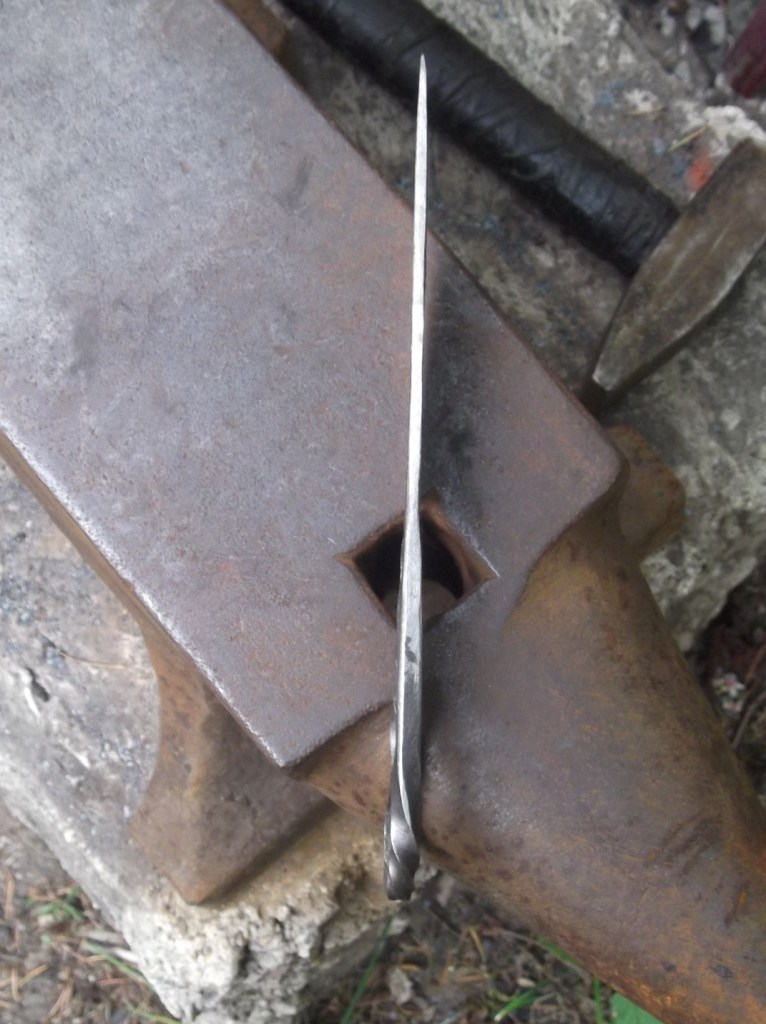

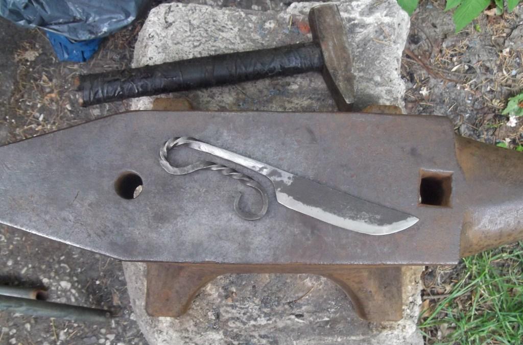

Wenn ich das richtig gelesen habe, hat er einen Stahl benutzt der auch zum Gewindeschneiden benutzt wird. Nach dem Schmieden ohne Härten konnte man damit Späne von einem Eisenträger abziehen, so seine Worte...
Es kann sich dabei also eigentlich nicht um einen normalen einfachen Kohlenstoffstahl handeln und sinnvoll härtbar ist der auch nicht, weil er direkt nach dem Schmieden schon sehr sehr hart ist.
Beim Anlassen wird sich da unter 600°C nicht wirklich was tun und sobald der Stahl erkaltet wird er schon durch die Abkühlung an der Luft härten. Ich vermute nämlich das es sich dabei um HSS handelt.
Was ICH tun würde:
Neu schmieden, beim Schmieden gleich eine ordentliche Angel ausarbeiten und die Klinge schon so in Form bringen, das man sie nur noch polieren und schärfen muss. In Form schleifen wird ewig dauern und Löcher bohren wird mindestens sehr aufwändig. Ich würde dann eine Steck-Angel bevorzugen. Dan sparst du dir das Bohren durch den harten Stahl.
Was ICH tun würde:

sieht auf dem Bild nicht so aus... zu viel Zunder, und der Schmied hat ihn ja auch selbst gehärtet wie es scheint.
Was sein kann ist dass eine recht dünn geschmiedete Schneide (oder Spitze) auch an der Luft so schnell erkaltet dass sie härtet.
Und einen Stahlträger anzuschaben zeigt ja auch nur dass das Material härter ist als... was-weiss-ich 100 vielleicht auf der Rockwell B Skala... das ist gerade mal eine Härte von 20 auf der C Skala. Das kratzt ein guter Werkzeugstahl auch ungehärtet noch an.
Wenn es ein "rarer" Schneidstahl ist den es kaum noch gibt... dann hätte ich auf Silberstahl getippt... den gibt's unter dem Namen echt kaum mehr... irgendwas aus der 12210er Familie mit viel Chrom und etwas Vanadium. Ein Stahl aus dem man früher Bohrer, Schneideisen etc selbst hergestellt hat und eben nicht das heute allgegenwärtige HSS das man selbst kaum bearbeiten kann.

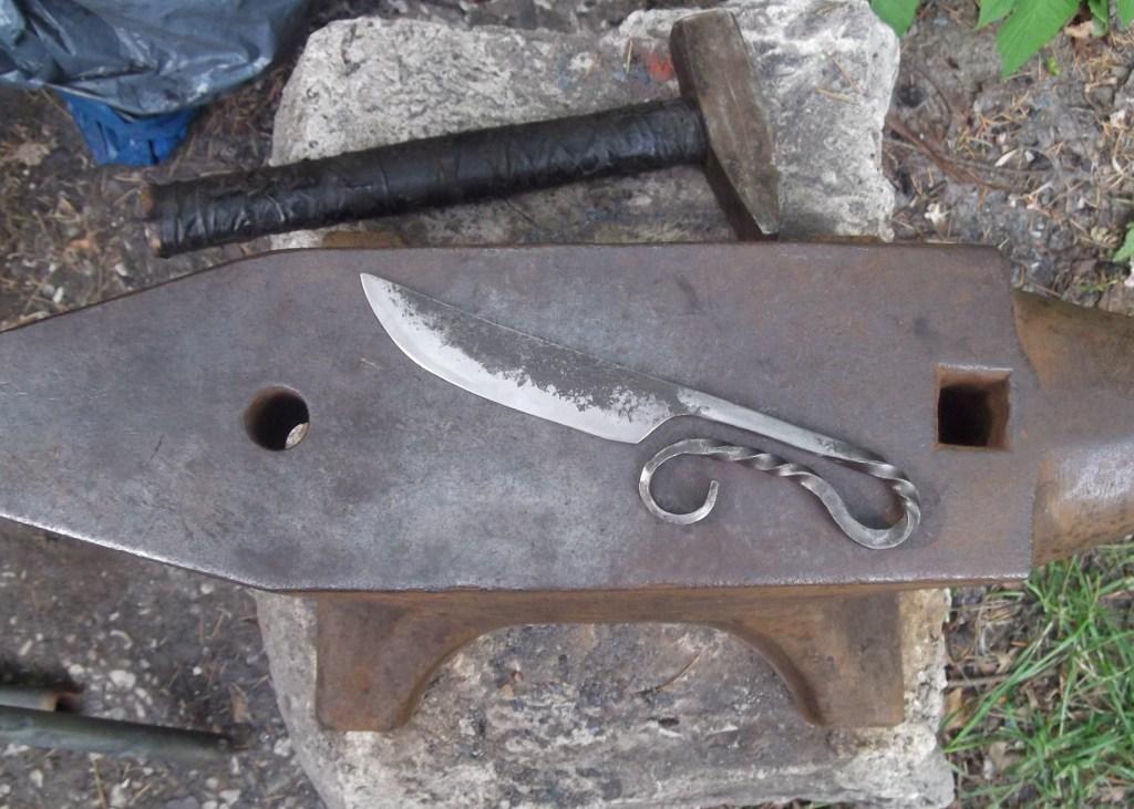

So, heute war mir auch mal wieder irgendwie nach Messer...
Mal was schlichtes und bequemes, ohne viel Griffholz sägen, schleifen, kleben, etc...
Ausgangsmaterial ist wieder Federstahl rund gewesen, D=12mm...
Gesamtlänge 21,5 cm, Klingenlänge 11,5 cm, Klingenbreite 25 mm, Klingenstärke 3 mm...
...und es liegt sogar ganz gut in der Hand...
