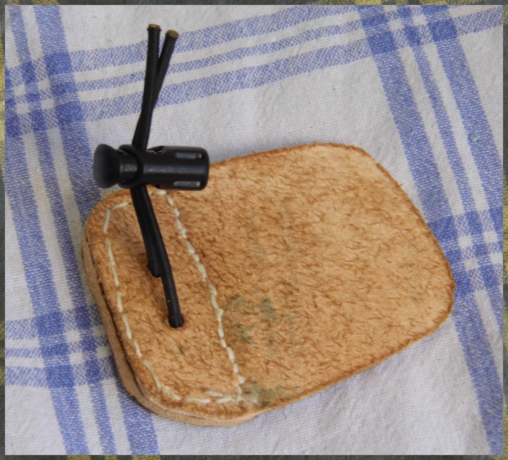

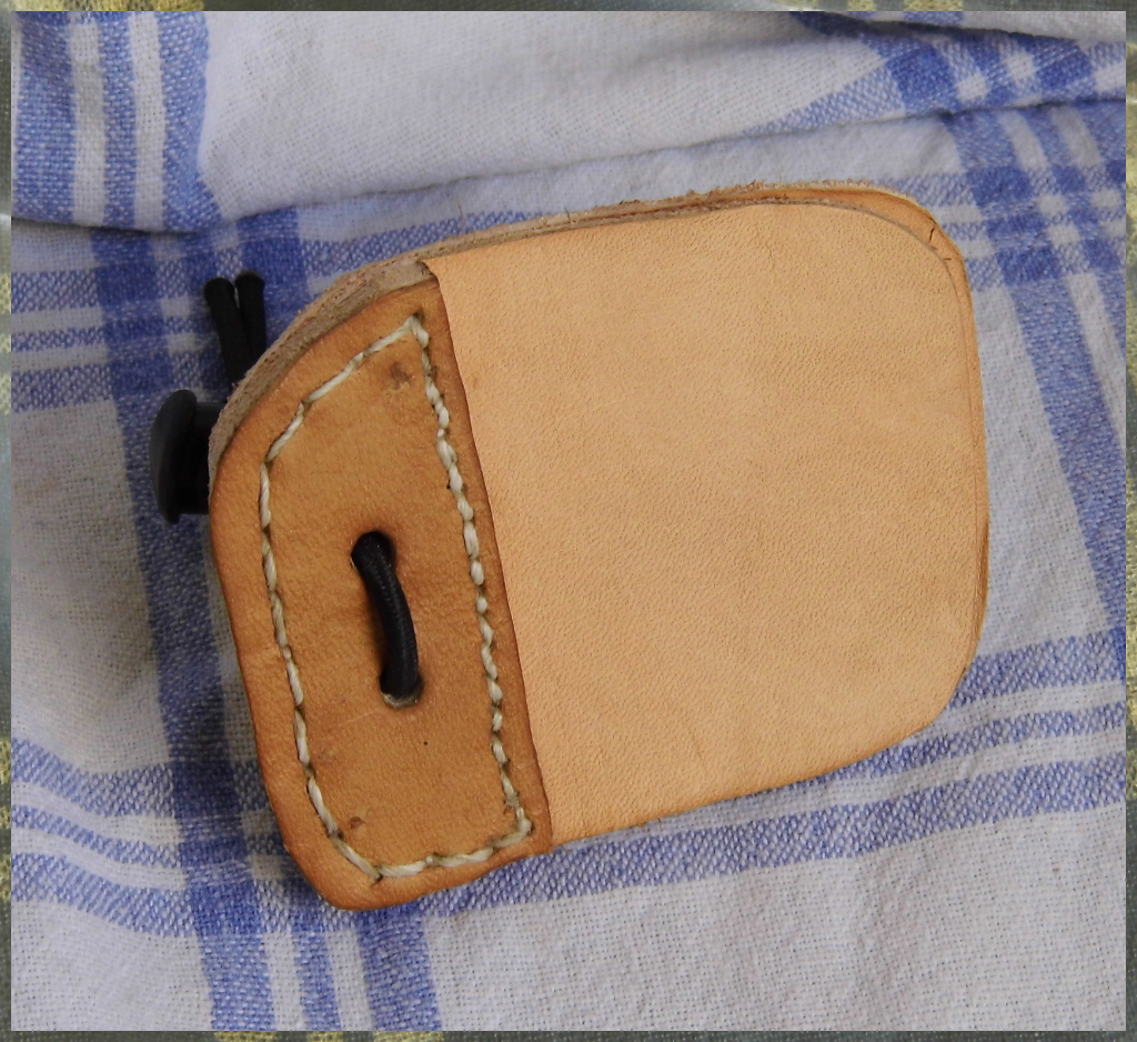

Hab mal n Tab zurechtgepfuscht.
Da man ja doch irgendwie zum Mund zieht, wollte ich gerne vegatabil gegerbtes Leder (FoC) haben ...
2 Lagen Kuh à 2mm und 1 Lage Walkleder à 4mm penibel mit Leinenzwirn vernäht. Ich brauch da zwar noch Übung, aber es tut erstmal, was es soll.
Zum Schluss hab ich noch ein Bienenwachs-Orangenöl-Gemisch dünn aufgepinselt und eingeföhnt. Läuft.
Wie willst du greifen, 3 under oder mediteran?
Falls mediteran solltest du noch einen Schnitt zwischen Zeigefinger und Mittelfinger anbringen.
Grüße Patrick
Grüße Patrick
Das Tab ist zum Stringwalken.
Falls es wer nachbauen will, 3mm beim Walkleder wären im Nachhinein besser gewesen. Schiet wat.

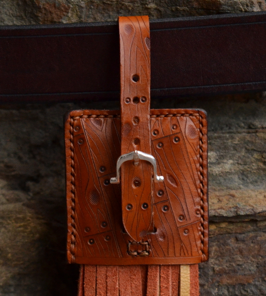

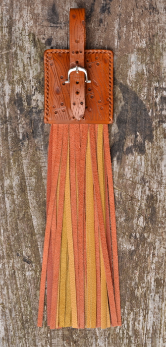

Hier ist ein von mir gefertigter Pfeilreiniger aus Leder mit Punzierungen im "Holzdesign" und mit mehrfarbigen Puscheln.
Der Reiniger entstand komplett in Handarbeit, vom Design, über den Zuschnitt, die Punzierarbeiten,
das Färben des Leders, die Nähte.
Das Dekor passend zum traditionellen Holzbogen, die Puschel in Erdfarben und mit einer Schnalle aus Sterlingsilber (925er Silber).
(Die Schnalle habe ich hier im Forum vor kurzem vorgestellt.)
Wenn ihr Fragen oder Anregungen habt, immer her damit.
Nun ein paar Bilder zu dem Pfeilreiniger:

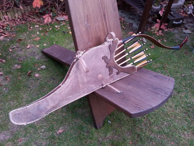

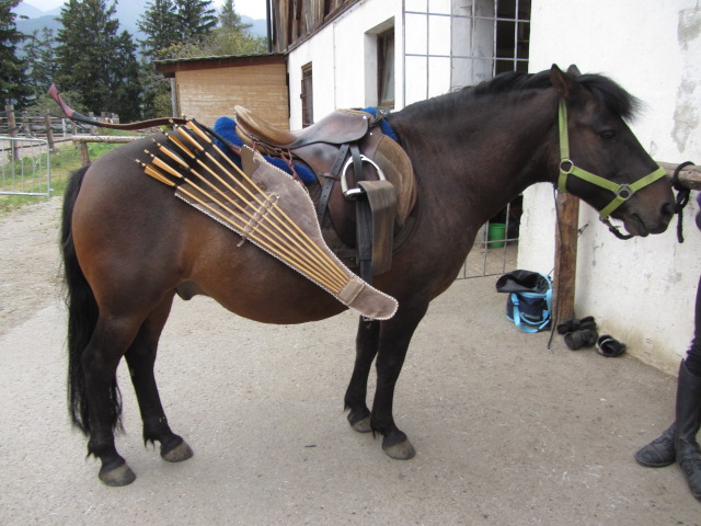

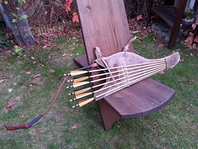

Köcher für den Reiterbogen
Hallo Leute,

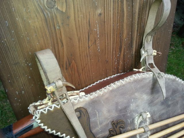

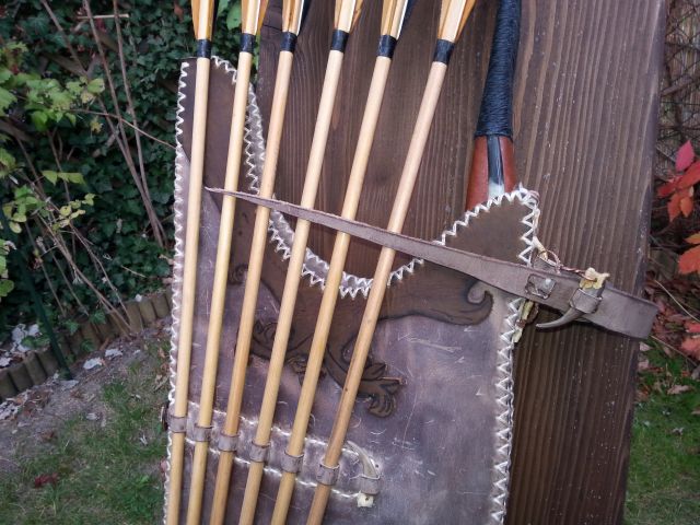

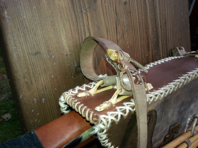

Für meinen Reiterbogen wollte ich etwas Standesgemäßes zusammenschräubeln. Hier im Forum und in den Weiten des WWW bin ich auf einen Köcher (Tasche?) für den Bogen gestoßen. So einer sollte es werden und damit ich nicht zwei wuchtige Teile mit mir rumschleppen muss, sollten ein paar Pfeile auch Platz finden.
Nach langem Getüftel und einem ersten Entwurf aus Karton ging es ans Werk.
Herausgekommen ist eine recht ansehnliche Erweiterung für meine Ausrüstung.
Als Grundmaterial entschied ich mich für ein recht stabiles Rindsleder, das ich auch schon für einige andere Köcher verwendet hab.
Die "Halteschlaufen" sind aus kleinen Astgabeln einer Olive.
Als Verschluss kamen Krallen, vermutlich vom Dachs, zum Einsatz, die bei mir seit Jahren im Keller ihrer Verwendung harren.
Alles lief genau nach Plan. ...
...nur der Plan war scheiße!

Und hier noch mal bei einem ersten Probetragen an unserem Huzulen Mobbel.

Gefaellt mir. Besonders der Moppel. Aber hast du nicht mal erzaehlt, dass du eher normannenmaessig unterwegs bist? Ausgewandert?

äh... ja... öh... den Huzulen würde ich auch nehmen..
haste den Köcher schon im Trab und Galopp getestet? wie isses mit dem unteren Ende und dem rechten Reiterbein?
liebe Grüße benzi
liebe Grüße benzi

@ Benzi: Ich muss gestehen, dass ich überhaupt noch nichts ausprobiert hab am Pferd ;-) Der Reiterei fröhnen nur meine drei Mädels. Ich bin der einzige in der Familie, der sich da noch nicht drüber getraut hat. Ich darf dafür ausmisten, Putzen, Die Rechnungen übernehmen...
Meine große Tochter ist grad dabei das Schießen auch vom Pferderücken zu üben. Ihr Bogen ist wesentlich kleiner, hat aber noch kein hübsches Täschchen bekommen.
@ Fatz: Dem Normannischen bleib ich schon treu ;-) Aber was kann ich schon gegen die weibliche Übermacht in meinem Haus ausrichten? Ich hatte kein Gegenargument für die Aussage: Wenn man ein Pferd hat MUSS man einen Reiterbogen haben! Und so wurde meine Sammlung eben ein bisserl erweitert ;-)
