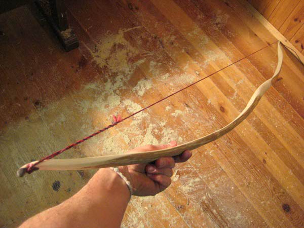

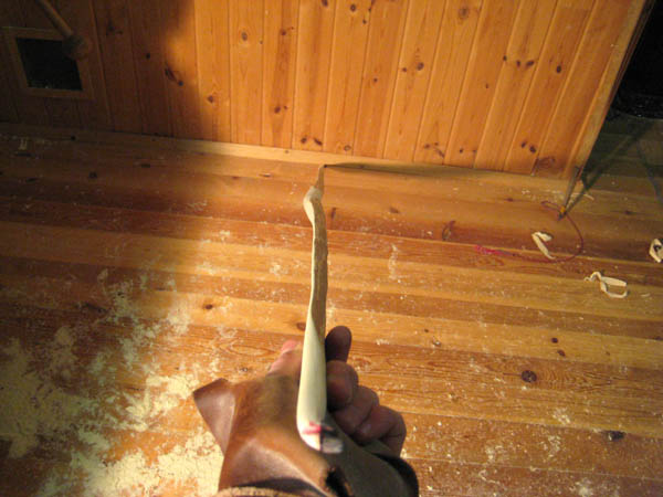

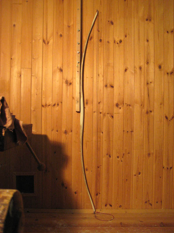

Re: "Saplingbow" Bogenbautunier
Nabend!
Die Tips hab ich jetzt noch mal leichter gemacht und den Griff etwas schmäler.
Jetzt sieht man auch, dass er sich ein bisschen schlängelt.
Auf Standhöhe gebracht. Die Sehne liegt 3cm links vom Griff aber beim weiteren Tillern lässt sich das schon einrichten.
Matthias
Matthias

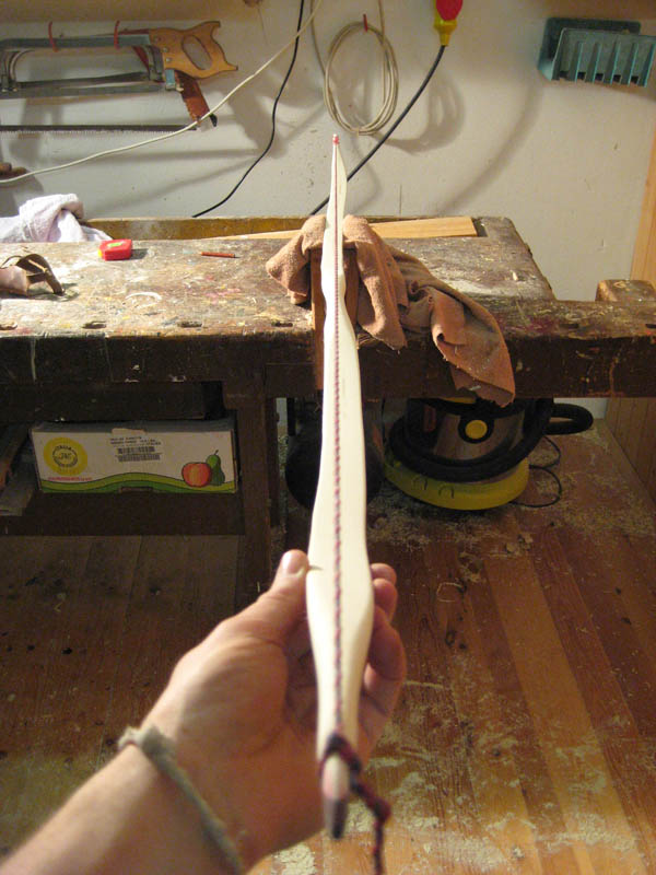

Nabend die Zweite.
Ich glaub heute wird’s noch was.
Hab nun die Sehne ausgerichtet, die liegt nun direkt überm Griff. Jetzt werd ich mal zusehen, dass ich auf ein paar Zoll Auszug komme.
Matthias
Matthias
Waldviertel
Nabend,
Mensch Matthias bei Dir gehts aber vorwärts! schaut klasse aus.
Die Sehne liegt ja nun "on top" .
Ein kleiner Vorgeschmack zu Madam Prunus X:
Gruß acker
Ps, Perspektive...
Gruß acker
Ps, Perspektive...
Zuletzt geändert von acker am 18.02.2009, 21:05, insgesamt 1-mal geändert.
- Steilpassfaenger
- Beiträge: 760
- Registriert: 13.01.2009, 16:22
Hammermäßig!
Das nenn ich mal einen Bogen. Sieht richtig urig aus. Gratuliere!
Ach ja, tolle Perspektive!
Matthias
Matthias
Zuletzt geändert von Steilpassfaenger am 18.02.2009, 21:27, insgesamt 1-mal geändert.

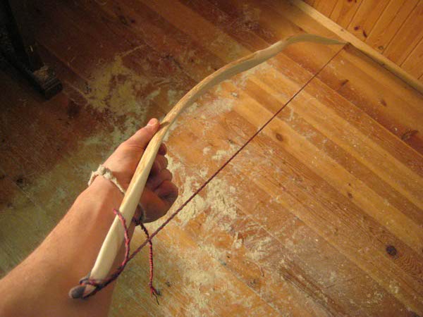

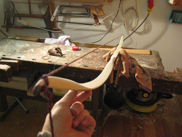

Für heute is genug.
Jetzt bin ich auf 27 Zoll Auszug angelangt und bin sehr zufrieden.
Der linke ist der untere Wurfarm und im letzten Drittel hab ich ihn etwas steifer gelassen, da er dort etwas reflex war. Morgen werd ich mir die Stelle noch mal genauer ansehen.
Der Reflex hat sich vertschüsst aber Stringfollow ist exaxt 0.
Matthias
Matthias

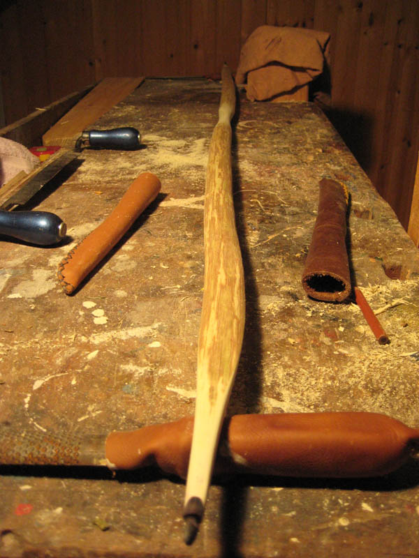

Madam hat Leinöl / Verdünnung 1/1 als finish , Hirschhorn als Nocken , Bordeux rotes Garn zur Wicklung und ein Griffleder bekommen.acker hat geschrieben:Liste um bereits fertige Bögen aktuallisiertacker hat geschrieben:acker hat geschrieben:
Momentane Teilnehmer: (ohne jegl Reihenfolge) & fertige Bögen / verluste
Snake Jo: Faulbaum -> fertig nach 2 Wochen: Ihm war nur ein kurzes dasein bescherrt , am 17.02. explodiert Verlustmeldung
Pfeifenstrauch
Gervase: Hartriegel
Steilpassfänger: Hasel fertig finish nach dem Einschießen
DirkM: Eberesche + spätblühende Traubenkirsche
Masticor: Hasel + Hollunder
Squid : Hasel eine Verlustmeldung einer in arbeit
Skerm: Hartriegel
moc: Hasel
Commerz: Esche
Wilfried: Hollunder Verlustmeldungzurück im Leben!
Rabe: 3 Hasel
Meiner einer: Hasel , Prunus X , Hollunder -> alle drei einsatzbereit und gefährlich
Artus:Holler , Hasel
Julleljulle: Hasel eine Verlustmeldung & einer in arbeit
Danke,
Werkzeuge: Schmiergelpapier 80, 120, 400. Dremel und Konusbohrer für die Nocken, Lochzange, Cuttermesser , Epoxy zum kleben der Nocken.
Zuletzt geändert von acker am 20.02.2009, 09:56, insgesamt 1-mal geändert.
"Der Tiller ist ein langwieriger Prozess , er kann sich über Tage hinziehen"
Matthias, wann hast Du heute angefangen....schnelltillerer Du
Sieht gut aus da musste eigentlich nix mehr machen, mein ich .
Ich liebe es wenn man Sie schön dahin gebogen bekommt wo man sie Haben will...schnell und ohne zickerei.
Ich muß Madam noch ne neue Sehne verpassen und erledigt ist die Sache.
Danke, acker
Danke, acker
