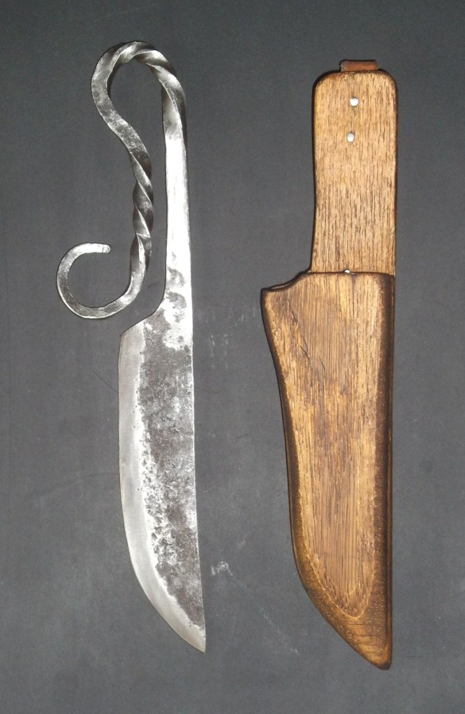

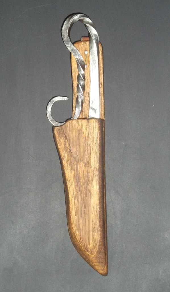

Hier noch ein paar Bilder mit der Holzscheide...
Material ist 5 mm Meranti-Bootsbausperrholz, gebeizt mit Clou "Eiche dunkel" und anschließend mit Leinölfirnis versiegelt, die Gürtelschlaufe ist aus einem 3mm starkem Spaltlederrest mit 4 Holzschrauben (hatte iwie keine Lust zum heißnieten...
) direkt an der Scheide befestigt...
Ist zwar alles nicht wirklich MA-Auth., aber darauf kam es mir auch nicht unbedingt an...

Ich wüsste gerne mehr von der Holzscheide. Wie hast du die gemacht?
walta
walta
- eddytwobows
- Beiträge: 4299
- Hat gedankt: 2 Mal
- Hat Dank erhalten: 5 Mal
Re: Messer die 5. (ab 20.01.2011)
@walta...
Ööhmm, ja, so einfach wie möglich...
Klingenumriss auf das Sperrholz (5mm) gezeichnet + der Verlängerung für die Schlaufenhalterung bei der Rückseite, entspr. Umriss für die Vorderseite aufgezeichnet, beides ausgesägt, dann zwei längere 5mm Breite Streifen gesägt und die auf den Scheidenkanten ausgerichtet u. zurechtgestückelt...
Anschließend alles zusammengeleimt und alles was übergestanden und nicht unbedingt nach Messerscheide ausgesehen hat, weggebandschleifert...
Nochmal mit Schleifpapier drüber zum verrunden, dann 2x Beize drauf (nach dem 1 mal noch etwas feiner angeschliffen) und anschließend mit Leinölfirnis abgewischt...
etb
etb

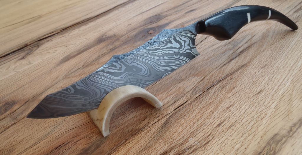

Von mir auch mal wieder ein Messer, 160 Lagen Torosionsdamast, Griff Büffelhorn mit Einlagen ausTaguanuß. Auf einem Teil des Klingenrückens wurde die Schmiedehaut belassen.
Gruß Jochen
Gruß Jochen

Ui, das sieht ja genial aus. Eine echt giftige Form, ich bin sehr angetan von dem Kunstwerk.

Geiles Teil ^^
Mit was hast du geätzt?
