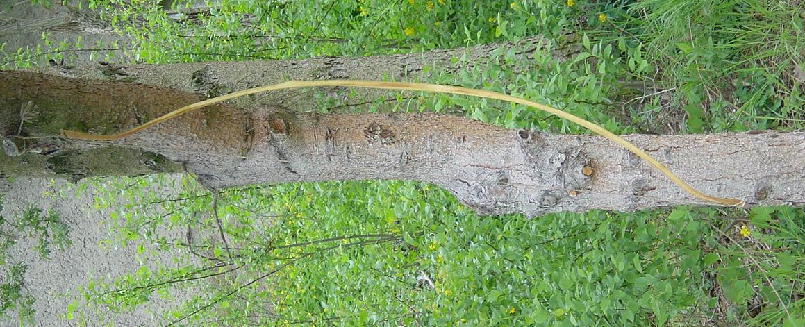

..auf dem Rücken? Auf keinen Fall! Ist jetzt schon fast zu viel weg! Wenn die Biegung insgesamt gut aussieht, so lassen!
Der Baum hat die "Gnubbel" ja extra "als Verstärkung gemacht"... Und Bäume sind ziemlich "schlau", wenn es um so was geht...

Jop,
die Knubbel am Rücken in Ruhe lassen und wenns unbedingt sein muss (für die Biegung) nur mehr am Bauch was abtragen.
Steiler Reflex, wieviel hast du da beim verkehrt Aufspannen nachgeholfen?
Wieviel kg Zuggewicht strebst du bei 73cm Auszug an?

Nachgeholfen? Nix, nur andersherum gespannt so viel ich dem Holz zutraue. Nein, am Bauch kommt nichts mehr weg, sonst bricht er mir bei der Rückbiegung. Die Jahresringe auf der Innenseite sind nur sehr sachte durchtrennt, und so soll es bleiben.
Zuggewicht? Ist noch nicht entschieden. Mal sehen was rauskommt.
Anderseits müssen bei einem Sehnenbelag ja nicht alle Jahresringe heil sein, deshalb meine Frage....

Laß mal die Knubbel (wenns nur 2 sind) dran. Beim Sehnenbelegen vlt die erste Lage eher um die Knubbel führen und erst bei der 2. Lage die Sehne drüber legen. Du mußt nur gut darauf achten, das die Sehnen, die über die Knubbel laufen, sich nicht vor und hinter dem Kn. abheben.
Btw, feines Stückchen und saubere Arbeit.

Die Knubbel sehen am Rande kantig aus, die Kanten würd ich ganz vorsichtig abrunden damit die Sehne besser anliegt.

Ja gleichmäßige weiche Übergänge vermindern das Risiko, das sich die Sehne aus den Vertiefungen nach oben hin ablöst. Wie doll man die Knubbel aber anschleifen kann ist schwer zu sagen. Ich hab ja keine Erfahrung mit Sehne. Evtl ist es tatsächlich Hilfreich die Sehne erst an den Knubbeln vorbei zu führen und erst spätere Lagen darüber zu legen um das an zu gleichen.

@Heiko: Wurde von mir schon mal versucht, den voraus gegangenen Tipps kann ich gut folgen. Noch etwas differenzierter:
- Knubbel so prominent lassen, aber abrunden
- mit kurzen Sehnenstücken um den Knubbel herum ausgleichen, durchaus auch weiträumiger und durchaus auch gebogen um den Knubbel oder quer.
- dann erst die kompletten Sehnenlagen über alles
Damit verhindert man ein Abheben, die Stellen werden etwas harmonischer und man kann in der Trocknungsphase der Ausgleichslage noch ein wenig abgleichen, abschleifen, zubauen. Die Schichten mit langen, parallelen Fasern gehören immer als Abschluss.
Man würde meinen, dass die Knubbelstelle nun noch mehr gestärkt wird. Ja, ist der Fall, aber bei der Schichtdicke des Holzes an dieser Stelle spielt das keine wesentliche Rolle.

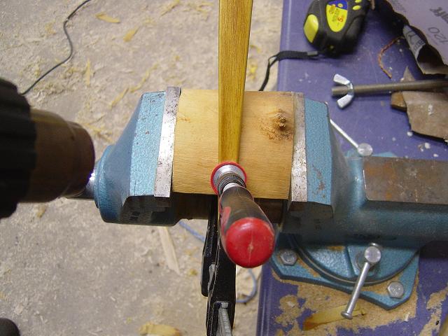

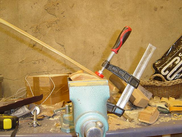

und die Enden geflipt, mit meiner Hightech Halterung
Halterung
Halterung
und Hitze
Hitze
Hitze
so dass sie jetzt ca 8cm über dem Griff stehen.
geflipp
geflipp
und ca. 21cm rückwärts kein Problem mehr sind
rückwärts 21,5
rückwärts 21,5
Und dann habe ich an der rechten Nock noch einen cm abgesägt, um den Bogen wieder ins Gleichgewicht zu bringen.

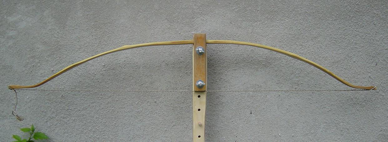

Der Bogen von vorne:
vorne
vorne

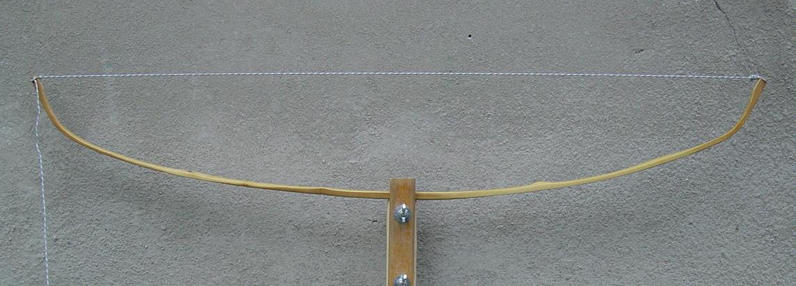

Und gespannt.
gespannt

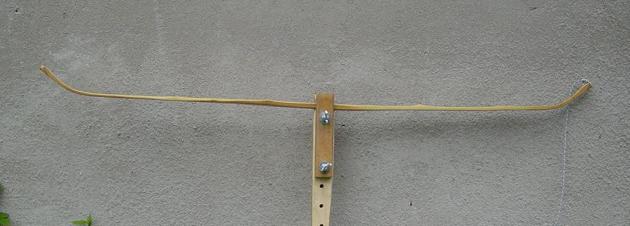

und noch mal ohne Tillerstock
Seite
Seite
Der Bogen hat jetzt deutlich mehr Spannung auf der Bogensehe als vor dem flippen.
Dann habe ich noch mal die Nocken verschlankt (ohne Foto) wodurch man besser sieht, dass beide Enden gleich weit geflippt wurden.
Ich denke, jetzt kann das mit Sehne belegen losgehen, oder fehlt noch eine Korrektur am Holz?
PS: sehe ich richtig, das der Bogen bei vielen Turnieren als "Langbogen" durchgeht, denn er hat keine Pfeilauflage und die Bogensehne liegt nicht am Wurfarm an?

Also meiner Meinung nach sieht das schon sehr gut aus :) Ich würde da jetzt die Sehne drauf tun.

Der geht als "Primitivbogen" durch. Schönes Stück.
Ich sehe es auch so - jetzt ist das Sehnebelegen dran.
