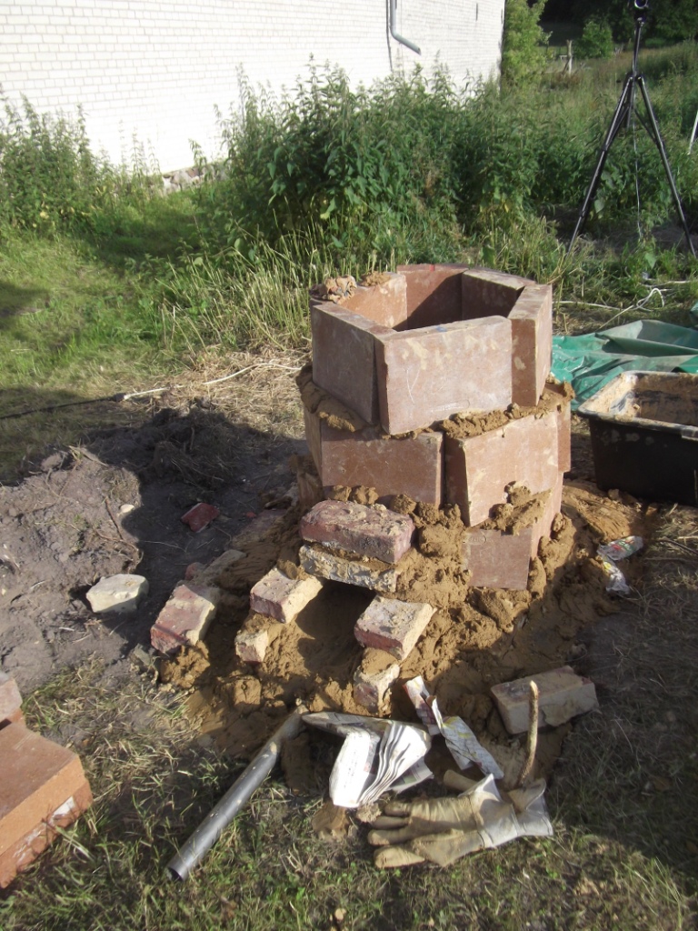

Am Freitag morgen gings dann auch gleich früh weiter... :)
Der Boden des ausgesuchte Standortes<br />wurde etwas angeglichen...
...und anschließend eine stabile<br />Plattform mittels der von Markus<br />beschafften Tonklinker gelegt...
Der am Do Nachmittag vorbereitete<br />Lehm für die Plattform wurde mit<br />etwas Schamottepulver (lks) versetzt...
...und nochmal mittels Bohrmaschinen-<br />Rührwerk kräftig durchgemischt...
...und anschließend auf die Tonziegel-<br />Plattform aufgebracht.<br />Die ersten Magnesitsteine für die<br />Hauptplattform wurden gelegt, daß <br />Zuluftrohr eingebracht und die Abluftöffnung<br />gebaut...
gebaut...
...welche, wie sich später herausstellte,<br />in der Höhe zur Zuluftmündung<br />falsch Nivelliert war...
Dann konnte auch schon der erste<br />Ring aus Magnesitziegeln gesetzt werden...
...und dann auch der zweite und dritte,<br />nachdem die nächsten Wannen mit<br />Lehm vorbereitet und fertig gemischt<br />wurden...
wurden...
Noch während des Aufsetzens der einzelnen Ringe wurde der Boden und der Innenmantel zwischenzeitlich
Schrittweise mit einer extra angesetzten und mit Schamotte- und Aluminiumoxydpulver angereicherten
Lehmmischung geformt und ausgekleidet...
Hierbei gab es erst ein paar Schwierigkeiten, da der Lehm nicht so richtig an den doch ziemlich glatten
und sehr trockenen Magnesitsteinen halten wollte, aber Dank ein paar Tipps des Raben und Markus
(Steine anwässern und "anschmieren" mit Lehmmischung) wurde diese rasch überwunden... :) :)
An dieser Stelle übrigens mal ein Riesengroßes "Dankeschön, mein Schatz...!! :-* :-* ) an meine Frau, die einen
großen Anteil an den Arbeiten vom Heranfahren und Zerbröseln der Lehmsteine und das Heranfahren der
(ziemlich schweren !!) Magnesitziegel mit der Schubkarre abwechselnd mit mir übernommen und erledigt hat...
"DANKESCHÖN...!! :-* :-* :-* "

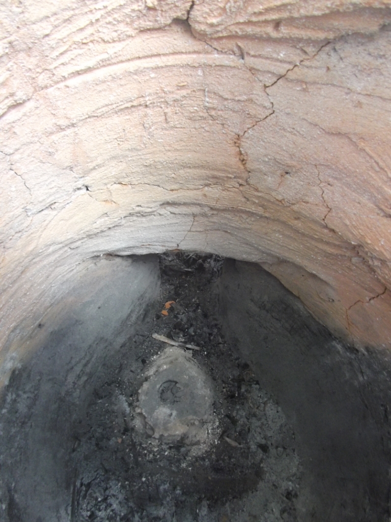

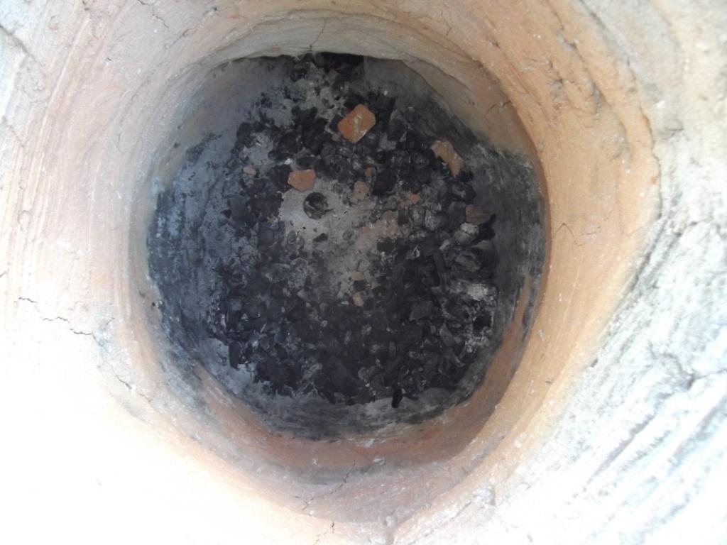

Bilder zur Fehleranalyse...:
Der Ofen von innen, nachdem wir die <br />Restkohle noch von Sa. bis So. haben <br />weiterglosen lassen...
...etwas mehr Licht, bitte...

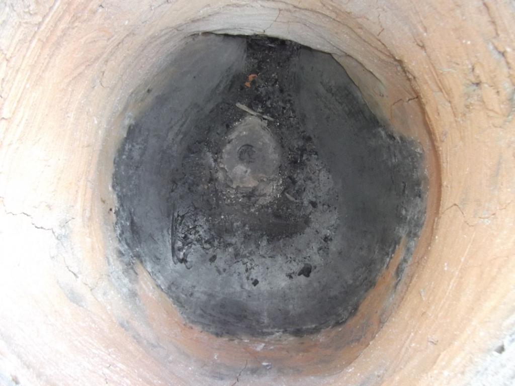

...der ausgeräumte Boden...<br />Hier kann man schon sehen, <br />wo und wie der Ofen gut gebrannt <br />hat und wo letztlich der Haupfehler lag...
Der Hauptfehler :<br />Der Ofenboden und das Niveau der Zuluftmündung lagen <br />unterhalb des Niveaus der Abluftöffnung und hätten<br />um mindestens 10 cm höher gemußt.
Der Hauptfehler :
Hier kann man es noch mal deutlich sehen,<br />daß die Abluft zu früh aus dem Ofen<br />abfließen konnte...<br /><br />Andererseits ist hier der deutliche Beweis <br />zu finden, daß der Ofen ausreichend Hitze<br />erzeugt hat, um die Mündung des<br />Zuluftrohres zu schmelzen und <br />den sie umgebenden, nur schwach mit <br />Schamotte angereicherten Lehmmantel<br />zu verglasen...
abfließen konnte...
zu verglasen...
