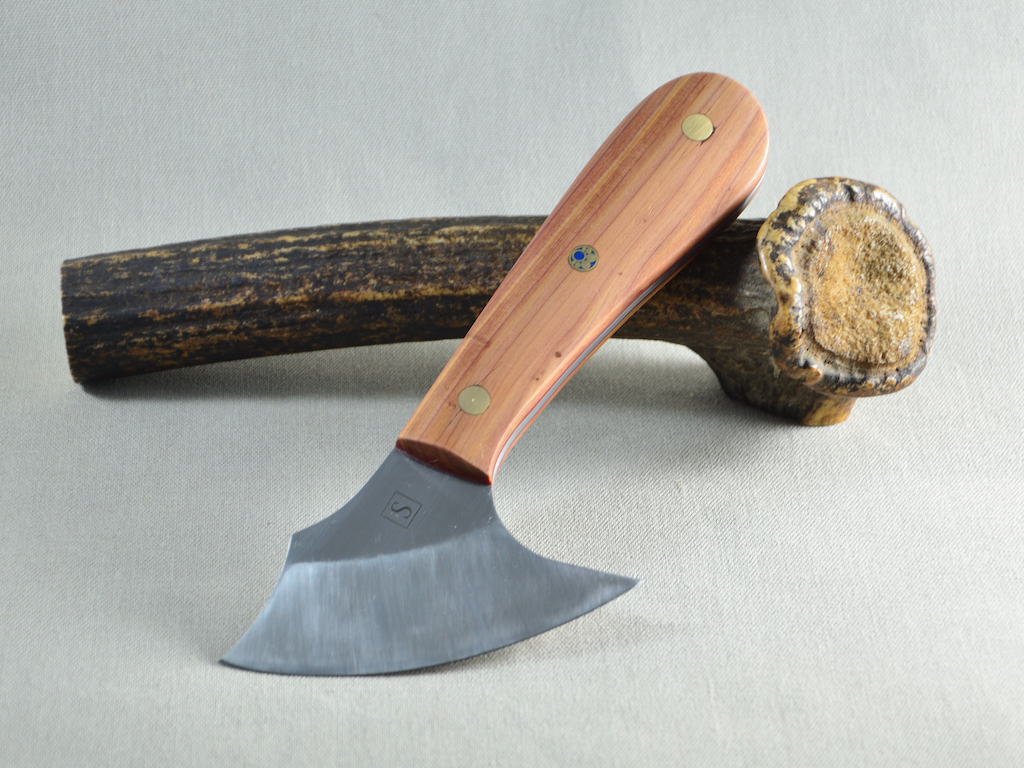

Hallo Messermacher,
Ich stelle mal meine beiden neusten Werke hier vor. Mein Bandschleifer geht wieder und ich konnte endlich zwei Lederwerkzeuge fertig machen die schon seit Oktober gehärtet auf meiner Werkbank liegen.
Um es gleich vorweg zu sagen beide Messer sind nicht auf meinem Mist gewachsen, es sind nachbauten und das Wort Plagiat zu vermeiden. Es gibt in Südafrika einen Lederhandwerker und Messermacher den ich über seinen YouTube Kanal entdeckt habe (Terrick von Chartermade).
Messer 98 – Das Pattern knife
Wie gesagt kleiner und handlicher als ein Halbmondmesser.
Ich hab hier für mich auch einige Dinge ausprobiert, z.B. einen tapered Tang (auch wenn man es auf den Bildern nicht so sieht.
Auch SB+ habe ich zum ersten mal verwendet.
Den hinteren Nietkopf habe ich versaut, d.h. wohl nicht tief genug eingelassen und somit fast weg geschliffen. Da das Messer für mich ist lasse ich das so. Es erinnert mich an diesen Fehler. Richtig genutzt habe ich es noch nicht, außer um ein paar Lederreste noch kleiner zu schneiden.
Hier die Daten:
Stahl: SB+
Griff: Stabilisiertes Wacholderholz, rotes Fiber, Messing pins und ein Mosaikpin.
Gesamtlänge: 165 mm
Schneidenlänge: 85 mm (abgerollt)
Klingendicke: 3,2 mm
Gewicht: 120g / 145g

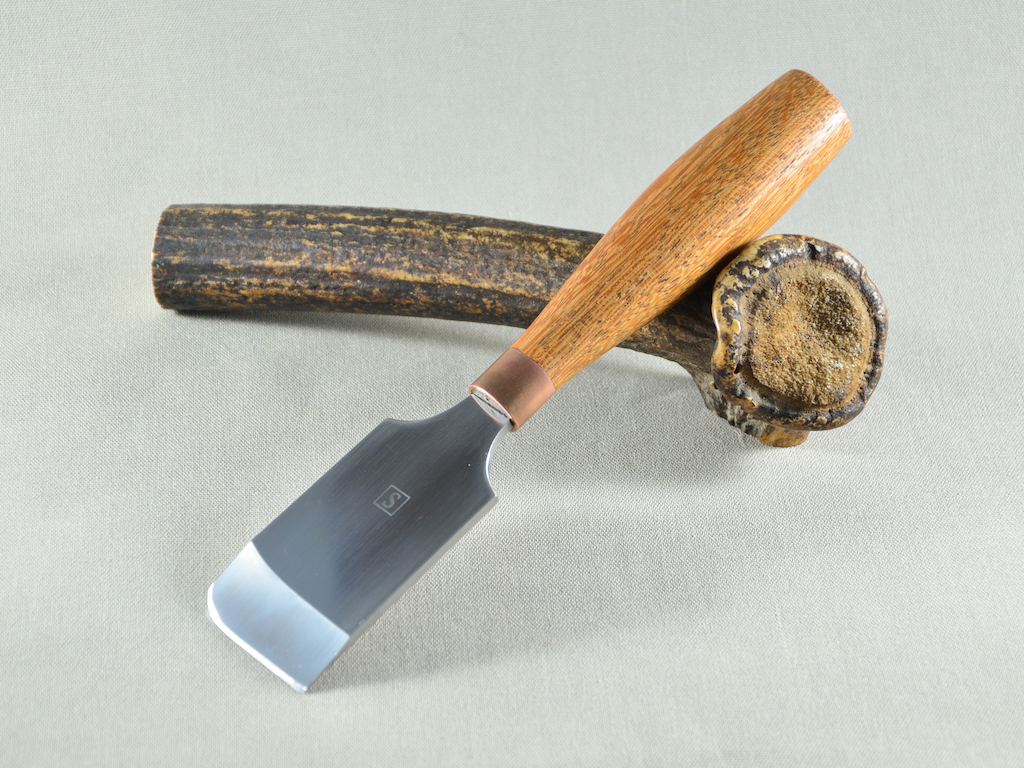

Messer 90 – Schärfmesser / Skiving knife
Das ist eigentlich nur eine Variation des japanischen Ledermessers welches ich mir vor zwei Jahren gebaut habe. Die Unterschiede, zentraler Griff, Hohlschliff und die an einer Seite abgerundete Klinge. Das anschärfen von Lederkanten ist mit diesem Messer ein Traum. Es ist deutlich einfacher und wird sauberer als z.B. mit meinem Halbmondmesser oder dem japanischen Ledermesser.
An diesem Messer ist eigentlich alles Resteverwertung, der Stahl, das Holz, das Leder,
Hier die Daten:
Stahl: SB1
Griff: Angelim Pedra, ein Holz das ich von meinem Freund aus Brasilien habe. (Leider mein letztes Stück), Kupferzwinge
Gesamtlänge: 190 mm
Klinge: 80 mm
Schneidenlänge: 40 mm
Klingendicke: 3 mm
Gewicht: 105 g / 130 g
Ich hoffe sie gefallen, Anregungen und Kritik wie immer erwünscht.
Danke fürs schauen
Roland

Hallo Flo,
erst mal danke dass Dir die Teile gefallen.
Es stimmt drechseln macht Spaß. Ich komme leider nicht oft dazu (das letzte mal bei meinem Freund ind Brasilien). Auch werde ich mir wohl keine Drechselbank anschaffen, dann hätte ich noch weniger Platz in meiner Werkstatt.
Nur, da ist nichts gedrechselt, das mag nur so aussehen. Der Griff des Schärfmessers ist oval.
Alles gefeilt und geschliffen.
Roland
