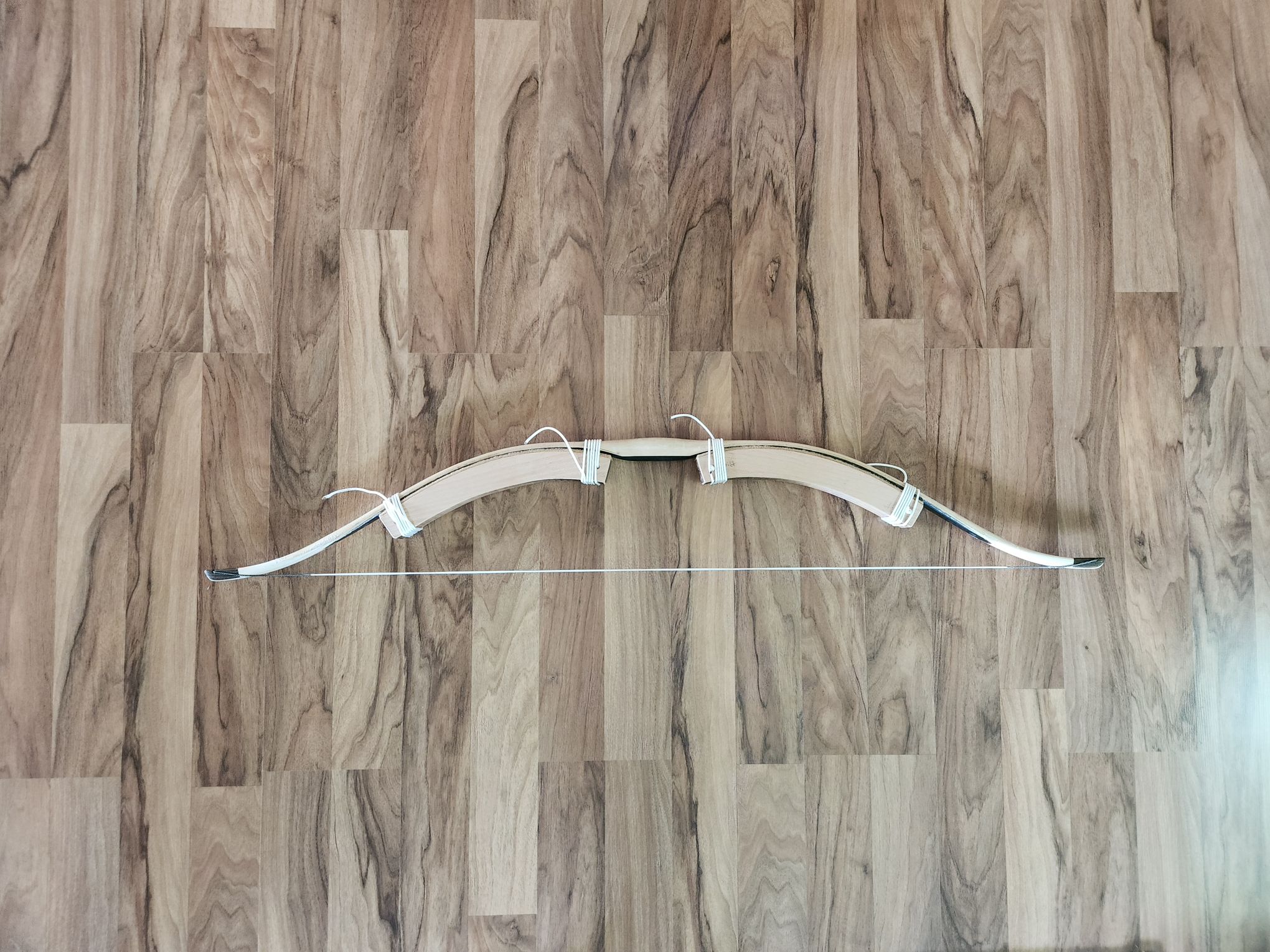

Gestern Nachmittag hab ich die Tepeliks montiert und ihn über Nacht darin ruhen lassen. Währenddessen hab ich Maß für eine Sehne genommen und heute morgen aufgespannt. Soweit sieht er ziemlich gut aus. Nur der obere Siyah ist etwas verdreht. Ich hab ihn mal bis 18" gezogen, da hat er 24#. Ist also kein Monster 😂. Was sagt ihr zum Tiller? Wie soll ich fortfahren?
Links ist oben und um 2cm länger
Re: Mein noch immer erster Kompositbogen build-along
Verfasst: 12.07.2024, 12:14
von benzi
Hattest Du nach dem zweiten Sehnenbelag übers Horn nachgetillert?

Nein ich hab noch nichts angerührt. Ich hab nur den Überstand vom Sehnenbelag am Horn auf ein gleichmäßiges Maß reduziert.

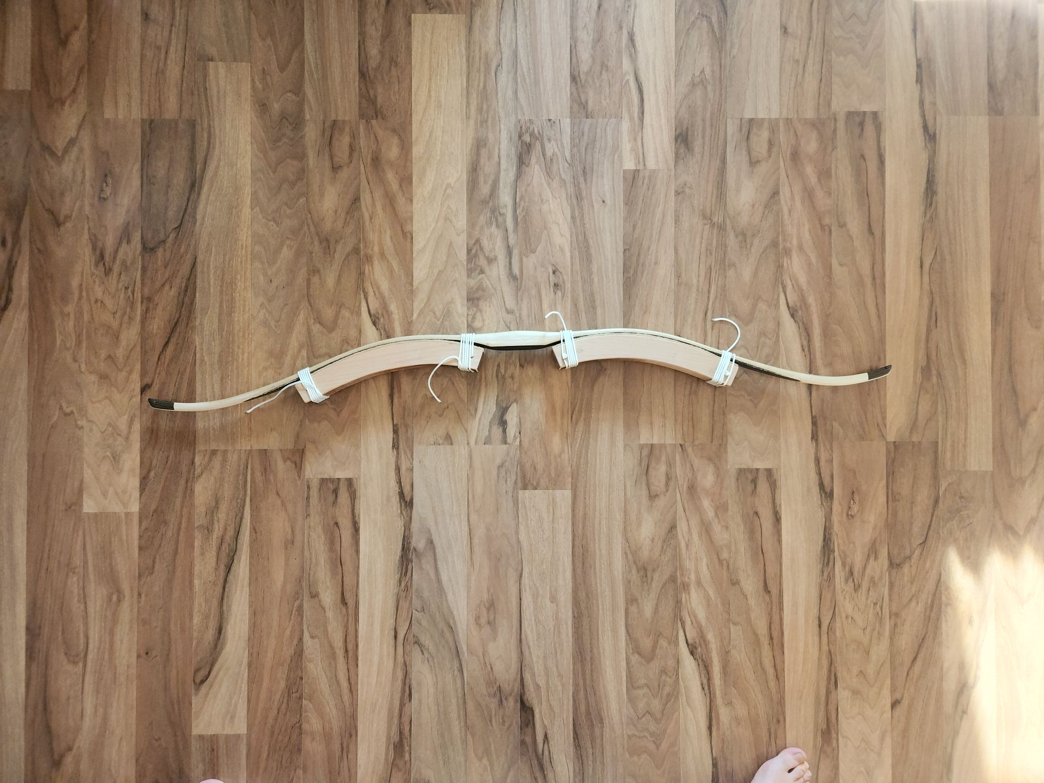

Ich hab die Balance der Wurfarme und die Verdrehung ein wenig korrigiert und hab dann bis 27" ausgezogen. Da hat er jetzt genau 40#. Also viel schwächer als ich schon befürchtet hatte, aber genau richtig für mich um damit auf Turnieren zu schießen. Also ich bin soweit happy 😊.
Links ist oben und 2cm länger
40#@27"
40#@27"
Direkt nach dem abspannen
3 Tage später
3 Tage später
Für den Feuchteschutz hab ich mich doch dafür entschieden mir sehr dünne Ziegenrohhaut zu bestellen. Es wird jetzt einige Zeit dauern bis die kommt.

Tolles Teil!
Und gleich passendes Zuggewicht, was willst Du mehr.. 😊
Bin gespannt auf Dein Bericht zum Schussverhalten... Haddu Chroni? 🤔
Verfasst: 18.07.2024, 09:01
von Chirurg
40 Pfund passt ja perfekt, wird, wenns kühler wird, noch deutlich mehr. Schöner positiver Tiller!, kann sich sehen lassen Dein erster Kompositbogen. Bei sehr dünner fettiger durchscheinender Ziegenrohhaut unbedingt vorher einen Reißtest machen. Ich habe so eine, die reißt wie Papier. Bei der Bemalung von Indianerbögen locker bleiben, nur ein paar Landmarken anzeichnen, dann Freihand. Sieht lebendiger aus. Farben? Ich würde Guache (Temperafarben) nehmen, dann Leinölfirnis, Guache ist wasserlöslich aber löst sich nicht in Leinöl. LG Stephan

Zum Zuggewicht - rechne mal damit, das er mindestens das nächste halbe Jahr noch durchaus merklich zulegen wird.
