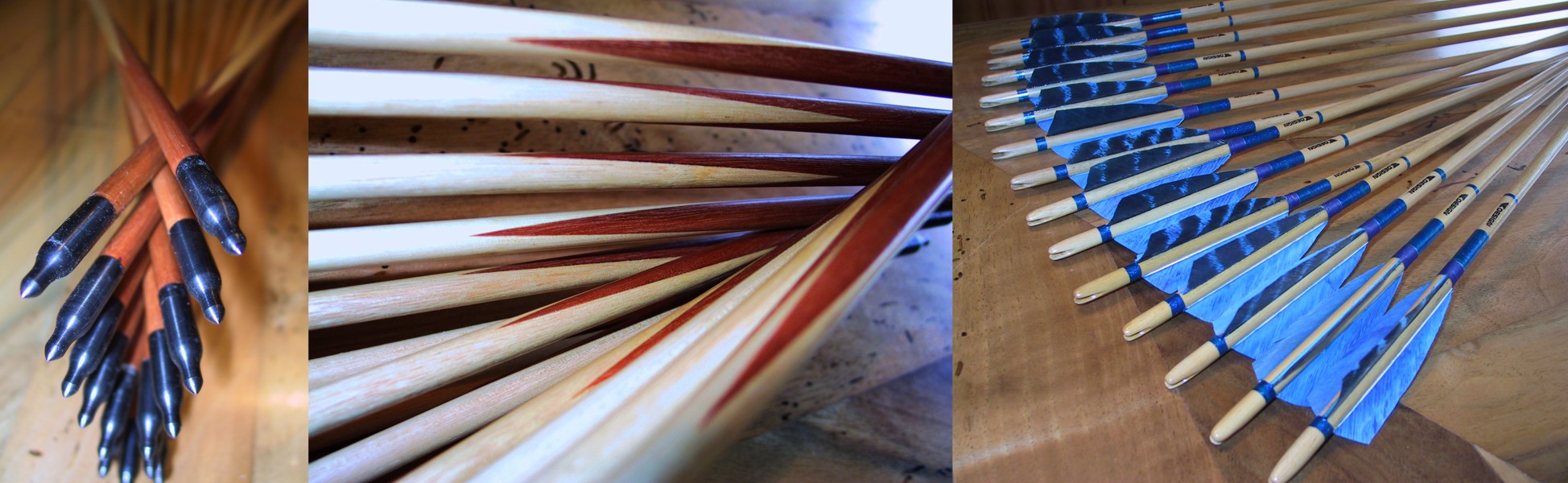

Nachdem in NB mein Vorrat an Lieblingspfeilen etwas geschrumpft ist, mußten mal wieder neue her.
Aber wenn die Pfeile nicht eine besondere Entstehungsgeschichte hinter sich hätten, würde ich sie nicht extra präsentieren, da es hier schon viel schönere zu sehen gab.
Das Schaftholz stammt nämlich aus einer Ramin-Nut&Feder-Deckenverkleidung, die angefallen ist (wegen Austausch gegen langweiligen Gipskarton), weil meine bessere Hälfte mich zu Renovierungsarbeiten verdonnert hat.
Das Ramin hat Vor- und Nachteile:
- es ist relativ zäh, robust, wasserunempfindlich und nicht zu allzu schwer
- Nachteil ist, man erkennt kaum eine Maserung, was die richtige Ausrichtung des Nockschlitzes zur Glücksache macht.
In Kombination mit den Massa-Vorschäften erwarte ich mir aber ein langes Leben dieses Pfeilsatzes.
Ein paar Daten:
Durchmesser 5/16", Länge gesamt 29", 450gr
Spitzen 3D-Stahl 100
Federn Truthahn 4" selbstgefärbt,
@Theudebald erkennst Du die gestreiften wieder, auch wenn sie jetzt blau sind ? Vielen Dank nochmals
Wicklung blaue Nähseide mit Ponal
Lackierung 2x Nitro-Möbellack
Spine kann ich (vorläufig) nur schätzen, Für meinen 50# BP HardHunter passen sie jedenfalls genau. Gruß

Großartig!
In meinen AUgen sind das echte Meisterwerke!
Wunderwunderschön! Sowas hätt ich auch mal gerne aus eigener Werkstatt. Ich kann aber nur 0815.

Die Pfeile sehen gut aus! Was ich aber noch angebracht hätte, wäre eine Wicklung unterhalb der Nocke. Würde auch optisch noch besser aussehen!

@klaus1962: Superschöne Pfeile, fast zu schade zum Schießen! Sind eher was für eine Vitrine

@haithabu
Danke für Deine anerkennenden Worte.
Deine Pfeile schauen aber auch perfekt aus.
... und fleißig warst Du auch, bei der Menge.
Machst Du Deine Schäfte eigentlich auch selber ?
Übrigens sind meine Pfeile ganz und gar nicht für die Vitrine, sondern für den "schweren Einsatz" im Wald.
Zwei typische "Waldmerkmale" :
- blaue Federn .... im Wald gibt's fast nichts blaues ... also gut wieder zu finden.
- verstärkter Vorschaft ... für Baumtreffer und Abpraller ... hat sich bei einem anderen Satz schon gut bewährt.
... ich könnte natürlich auch lernen, besser zu treffen.
