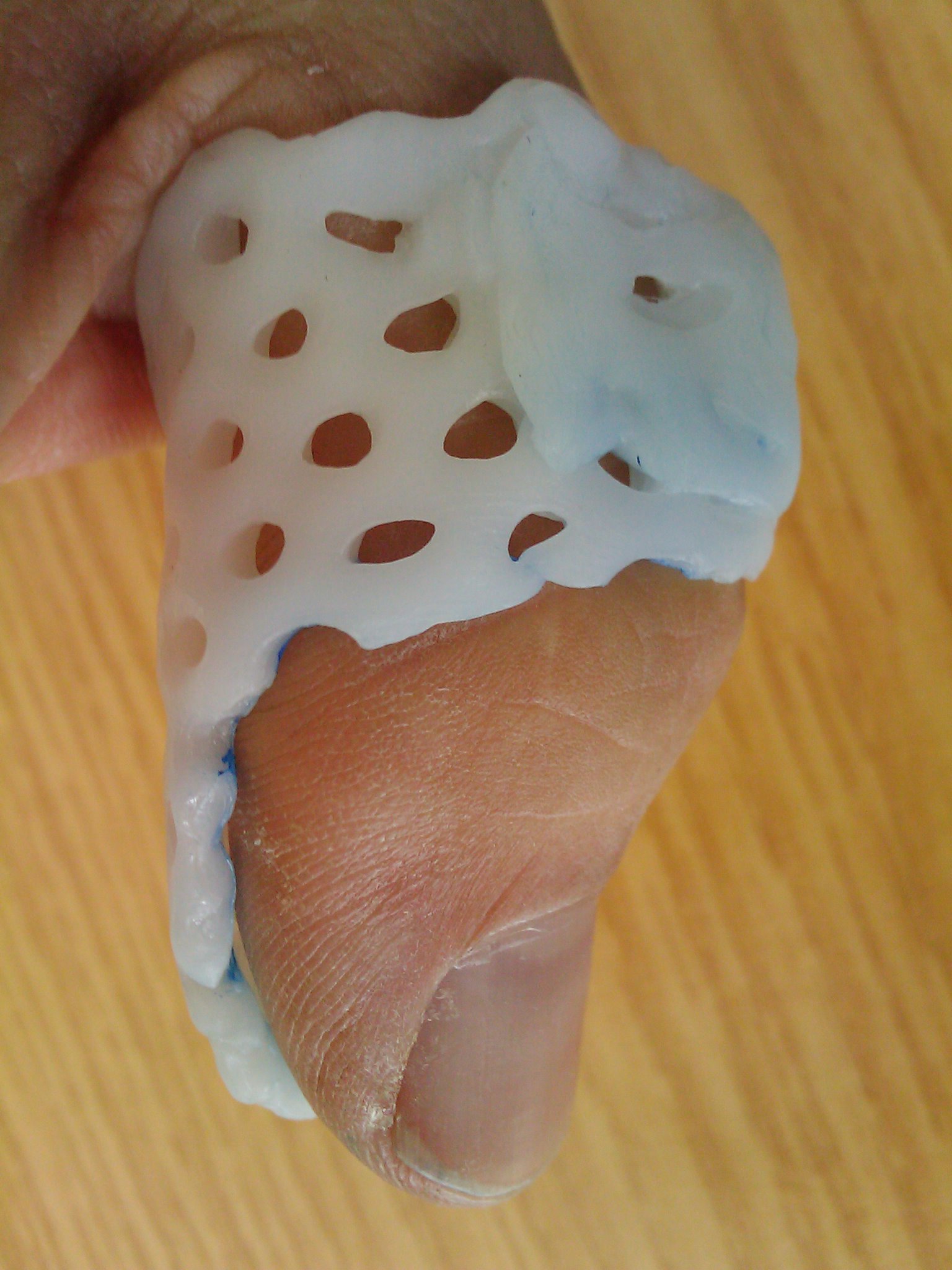

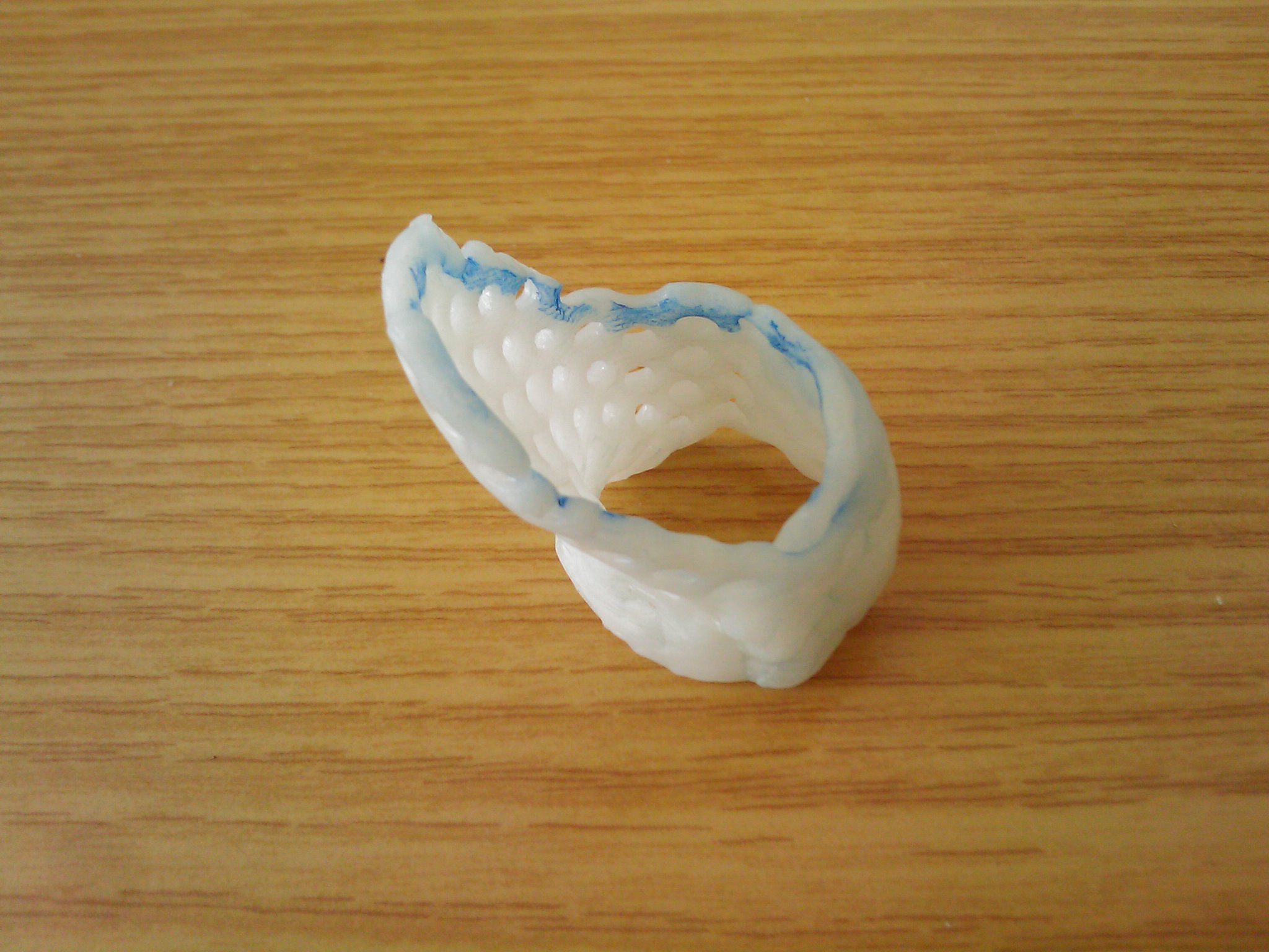

Huhu,
hier ist meinen 1. Versuch einen Daumenring aus thermoplatischen Material zu fertigen. Das ganze ist ein Kunststoff der bei ca. 60°C oder mehr durchsichtig und formbar wird. Bei noch höheren Temperaturen verklebt sich das Material auch noch. ;D
Man schneidet sich einen Rohling (ähnlich wie beim Leder Daumenring) und erhitzt ihn im Wasserbad auf ca. 60°C. Danach formt man das ganze um seinen Daumen herum und verklebt/verschweißt durch die Wärme die Enden. Das ganze braucht dann ca. 4min zum Aushärten. Punktuell kann man dann den Ring mit einer Heißluftpistole warmmachen und Nachbearbeiten (Finger beim Erhitzen mit der Heißluft pistole herausnehmen, wird halt heiß). Das fertige Gebilde ist dann starr.
Das Material wird in der Strahlentherapie für die Lagerung/Fixierung von Patienten während der Bestrahlung benutzt, meistens im Bereich des Kopfes. Wenn die Patienten ihre Bestrahlungsserie hintersich gebracht haben, ist die Maske vom Patienten Abfall, der Entsorgt werden muss. Oder für andere Dinge recycled werden kann. ;D
Weitere Informationen zu dieser Art Material unter:
http://www.additec.de/ bzw. http://www.unger-medizintechnik.de
Praxistest am Bogen stehen noch aus. ;)

da bin ich ja mal gespant, idee ist sehr cool
etwas für verstrahlte daumenkrieger :-)

ick bin mir ob meiner Erfahrung mit thermoplast fast sicher, das es entweder bricht beim schuss - oder schnell spröde wird und dann bricht.
das ist leider soweit ich weis immer die Kehrseite von kurzen Reaktions und Härtezeiten...

Spröde und brechen werde ich dann merken, wobei ich von spröder Struktur bei unseren alten Masken (liegen teilweise 2-3 Jahre 'rum) nichts gemerkt habe. Falls jemand selber mit dem Zeug 'was probieren möcht, schickt einfach ne PN.

Der sieht ja aus wie gehäkelt :D

Ja, ein spannender Versuch! In der Annahme, dass das Ding hält, stellt sich die Frage, mit welchem Teil des Ringes Du die Sehne ziehen möchtest. Der Rand könnte dafür zu niedrig sein, und m.E. ist auch die Auskehlung vor der Lippe nicht ausgeprägt genug, als dass die Sehne dort Halt finden könnte.
Keep us posted.

Das was ich damals versucht hatte, war Hiflexx RR
http://dentala2z.co.uk/Pre10054/en
ob das überhaupt was ähnliches ist, weis ich nicht. aber die Optik ist ähnlich.
nur brauchte das hiflexx etwas mehr temperatur um wieder plastisch verformbar zu werden...
Versuch macht kluch, und selbst wenn der Ring nach 3 Wochen die Biege macht - es dauert ja keine 10 minuten einen zu machen wenn man ihn einfach am lebenden daumen formen kann :D
bezüglcich jareks einwand:
zieh einfach mal mit warmem ring paarmal in vollauszug, dann dürfte da schon eine Kante entstehen..

Für die Kante ginge notfalls ein Lötkolben (danach wahrscheinlich dreckig) oder vorsichtig dremmeln.

grumpf hat geschrieben:Für die Kante ginge notfalls ein Lötkolben (danach wahrscheinlich dreckig) oder vorsichtig dremmeln.
vorsicht, ich hab mir mit meinen quick and dirty prototypen damals regelmäßig die Mittenwicklungen zerschnitten...
das war sehr weiches plastik, welches ich eben auch mit schlüsselfeilen und schmirgelpapier nur eben so viel als nötig "glatt" gemacht hab.
auch ist der Verlauf, den die sehne später am daumen hat, wenn man auszieht kaum vorher zu bestimmen.
bei mir läuft die sehne eine halbe elypse mit etwas "ei" drin, also nicht ganz symetrisch. das ist eigentlich nur mit viel erfahrung oder direkt an der sehne des bogens möglich...
wie gesagt, ich würde kurz anföhnen und dann vollauszug und absetzen.
wenns dann wieder hart ist, kurz mit 1000er - 8000er schleifpapier dran und gut ist.
so feines schleifzeug nennt sich micromesh - kann man immer mal brauchen ;)
