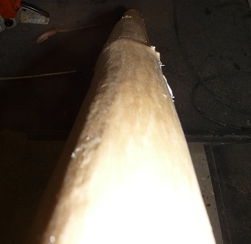

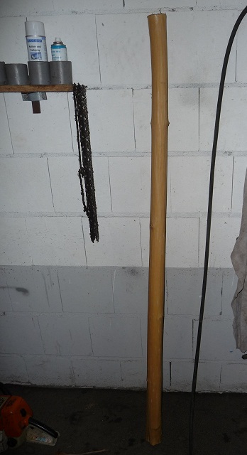

So, hier meine Beute:
Unbekannt. Der Besitzer des Grundstücks sagt es wäre Schlehe. ?
P.S. nächster: http://www.fletchers-corner.de/viewtopi ... 70#p260667
Rinde
Rinde
Stave
Stave
abgehackt
abgehackt
Standort
Standort

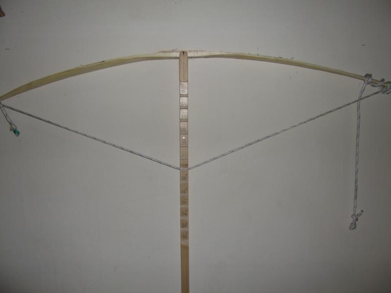

Re: "saplingbow" Bogenbauturnier 3
Beitrag von hunter »
Meine Robinie ist jetzt soweit runter gearbeitet. Nun hab ich sie zum trocknen einfach
über den Rücken auf den Tillerstab gespannt. Ich hoffe sie überlebt das und bleibt
nach dem späteren tillern zumindest halbwegs gerade.Aber jetzt muss sie erst mal in dieser
Stellung trocknen. In 3 Wochen sehen wir weiter.
hunter

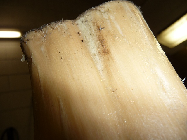

deckelsmoog
Beiträge: 946
Beitrag von deckelsmoog »
Und noch welche:
Vielleicht kennt jemand das Holz?

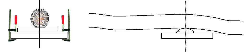

klaus1962
Beiträge: 2279
Beitrag von klaus1962 »
Heute hab ich den Ahorn-Stave von gestern mittig aufgesägt und versiegelt. Der bleibt erstmal so in der Werkstatt, also draußen. Den Grobzuschnitt mache ich nächstes WE.
Interessant ist, daß sich von gestern bis heute Abend an den Schnittende bereits ein 5mm langer Spaltriß durch den Kern gebildet hat. Beim Aufsägen kam dann die innere Spannung zum Vorschein. Bevor ich ganz durch war, klaffte die Sägefuge bereits 10cm auseinander.
Bilder von den Halblingen spar ich mir heute, obwohl Ahorn ein tolles Holz zu sein scheint (so schön weiß)
Stattdessen ein Tip für Bandsägen-Benutzer, der mir beim Aufsägen geholfen hat.
Alle die mit einer Bandsäge arbeiten, werden sicher schon festgestellt haben, daß es freihändig gar nicht so leicht ist, nicht doch einen Drehschnitt zu produzieren, weil dieses gemeine Sapling-Holz so verdammt rund ist.
Folgendes hat Wunder gewirkt:
Ich hab eine Seite des Holzes mit den E-Hobel (ginge auch mit dem Ziehmesser) leicht (ca 2-3cm) abgeflacht. Daraufhin lag das "böse Rundholz" schön stabil auf dem Sägetisch und wollte nicht mehr wegrollen.
Für alle die besonders krumme Staves haben, würde sich noch so ein aufgeklemmter "Buckel" anbieten. Dadurch kann vermieden werden, daß der Stave hohl liegt, was zu einem Verkanten des Staves und Einhaken des Sägeblatt führen könnte.
zu meinem vorigen Eintrag
zu meinem nächsten Eintrag
Zuletzt geändert von klaus1962 am 23.01.2011, 20:05, insgesamt 1-mal geändert.
