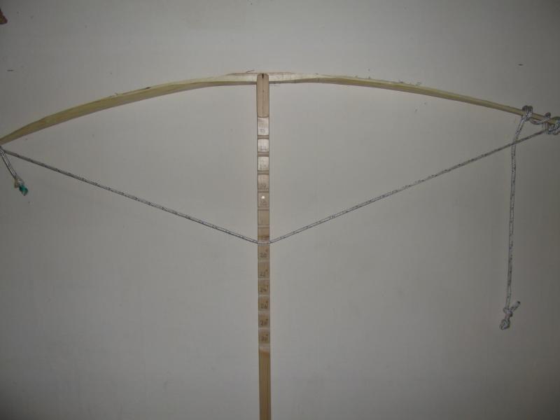

Meine Robinie ist jetzt soweit runter gearbeitet. Nun hab ich sie zum trocknen einfach
über den Rücken auf den Tillerstab gespannt. Ich hoffe sie überlebt das und bleibt
nach dem späteren tillern zumindest halbwegs gerade.Aber jetzt muss sie erst mal in dieser
Stellung trocknen. In 3 Wochen sehen wir weiter.
hunter
mal sehn was draus wird
