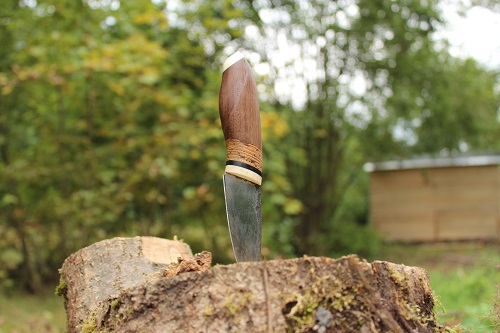

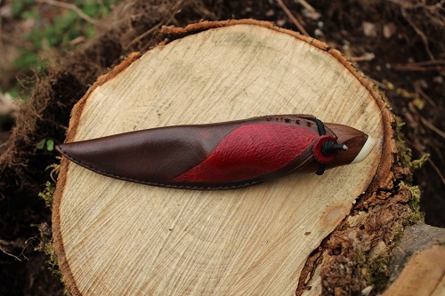

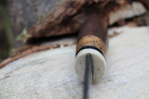

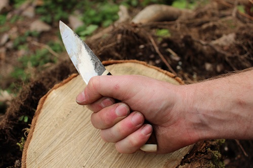

Hier noch ein Messer, dass es schon länger gibt --> darum auch der Used-Look ;)
Stahl: alte Feile
Griffaufbau: Knochen, Micarta, Birkenrinde, Nussholz (aus den Schreinerresten von Neugier, danke!), Knochen.
Scheide: Leder, gefärbt mit erstem Punzierversuch...
Das Messer hat den Sommer damit verbracht bei Grillfesten Steaks etc. zu schneiden ausserdem beim Pfeifbauen die Kiele auszudünnen und was sonst noch so anstand alles gemeistert und ist immer noch schärfer als jedes Messer hier in der Küche ::)
Bilder:
Kritik gerne :)

Wie gehabt - das Birkenrindenmikarta patentieren lassen ;) Spitzen-Messer, formvollendet!
Robinie Jörg
Beiträge: 459
Registriert: 27.01.2013, 21:25
Beitrag von Robinie Jörg »
Gebe Floh recht, Birkenrindenmikarta ist ne Marktlücke
Galighenna
Beiträge: 8836
Beitrag von Galighenna »
Mensch, ist das ein schönes Messerchen! ;) Mir gefällt es super. Form passt, Verarbeitung super, Griffgestaltung toll, Farb- und Holzwahl passen zusammen...
NEID!

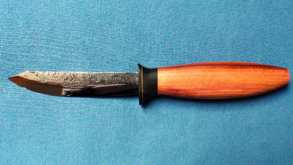

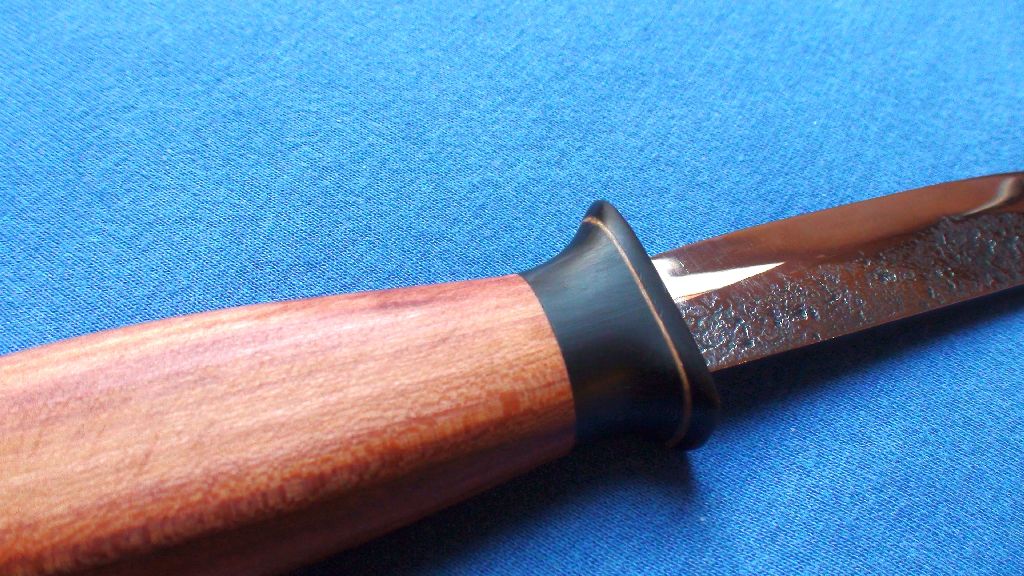

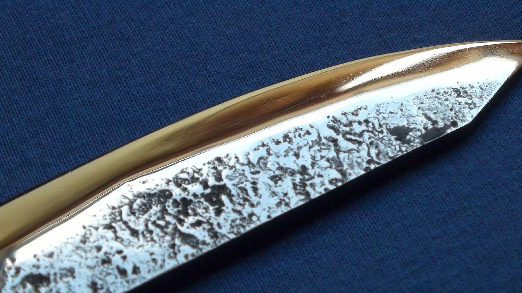

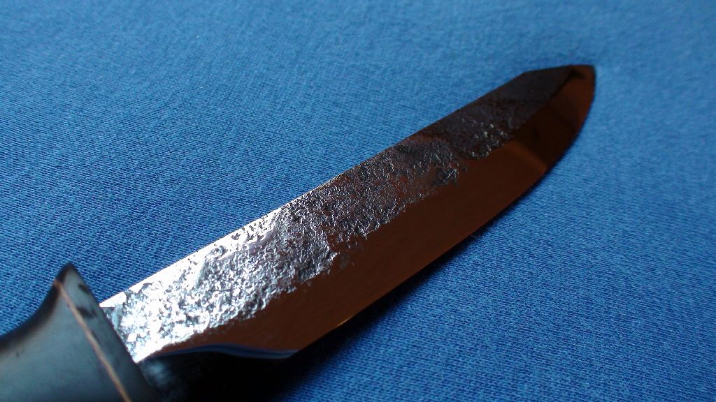

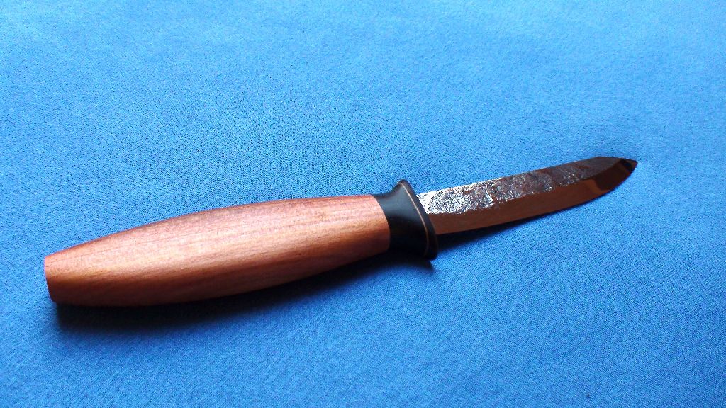

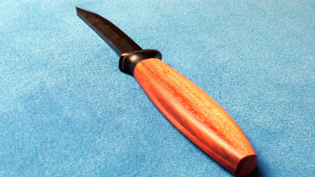

Nun zu mir: Ich hab auch mal wieder was zum Zeigen ;D
Geschmiedet aus Silberstahl, gehärtet und angelassen. Griff aus Zwetschge und zwei Lagen Horn, zwischen denen eine Lage Zierfurnier aus Buche eingelassen ist. Ich habe bei diesem Messer die graue Schmiedepatina einfach mitpoliert. Da ich die Schlacke bei diesem Messer absichtlich nicht entfernt habe, entstand so ein wirklich schönes Muster im Stahl, wie ich finde. Wenn man die immer vom Amboss fegt oder wegpustet, dann passiert das nicht so stark...
Mein Poliervorgang ist wie folgt: als erstes wird mit der Flex und der Schruppscheibe die Schneide grob geformt, danach diese mit der Schleifmaschine (zwei rotierende Steinscheiben --> KEIN Plan, wie die Maschinengattung heißt ^^) fein ausgeformt. Da rotiert eine kleine Scheibe seht schnell und eine große mit Wasserbadkühlung recht langsam. Danach wird die Klinge mit der 150er Fächerscheibe konfrontiert und danach gehärtet. Im Anschluss nochmal die 150er Scheibe und danach wird angelassen. Hier kommt schon das schärfen mit dem 1000er Stein, da ich mit der 150er Fächerscheibe immer recht genau vorarbeite. Dann arbeite ich mich angefangen bei 400er Stahlschleifleinen bis zu 1200er Steinpolierleinen vor (Schritte: 400er Stahlschleifleinen trocken --> 1000er Stahlschleifleinen trocken --> 1200er Steinpolierleinen nass)
Danach kommt die Schwabbelscheibe. Da dauerts auch net mehr lange, bis die Klinge absolut spiegelt. Danach wird noch einmal mit 1000er und 1200er gechliffen. und zwar überall dort, wo man noch kleine kratzer sieht. Geschliffen wird immer kreuzweise, damit man auch erkennt, wann die Schleifriefen der vorherigen Stufe draußen sind. Die Schneide wird während des Prozesses natürlich immer schärfer, so dass man immer gut aufpassen muss! Bin schon einmal bei der Vorwärtsbewegung auf die Klinge gerutscht... hab nicht viel gemerkt. War ja sauscharf... der Schmerz kam erst sehr verzögert ;D
Bei diesem Messer ist aber alles gut gegangen. Auch weil ich mir angewöhnt habe Einweghandschuhe zu tragen, die leichte Schnittverletzungen vermeiden. Trotzdem ist auch hier zur Vorsicht geraten!! ;)
Hier die Bilder:
LG. Daniel
MoeM
Beiträge: 2734
Beitrag von MoeM »
A Draum!
Grüße Moe
Beiträge: 3652
Spitze!
Die Art Schleifer nennt sich schlicht Doppelschleifer. In deinem Fall aber nicht nur trocken, sondern mit Nassschleifvorrichtung.
gruß
MoeM
Beiträge: 2734
Beitrag von MoeM »
Oder Doppel-/Schleifbock; so kenn ichs.
(EZV)
Grüße Moe
