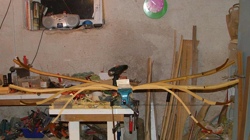

Hier noch eine Zeichnung die zeigt wo es hingehen soll
1.=derzeitiger Stand
2.=so soll es nach dem Biegen aussehen
3.= geplanter Verlauf auf Standhöhe
4:=geplanter Verlauf im Vollauszug
eigentlich möchte ich den gewachsenen Anteil der Recurves dynamisch nutzen, ev. wird es dafür notwendig die letzten 10cm zusätzlich zu flippen und diese statisch zu lassen damit der Sehnenwinkel nicht kritisch wird.
würde dann ca. so aussehen
Komentare und Verbesserungsvorschläge zum Design sind erwünscht.

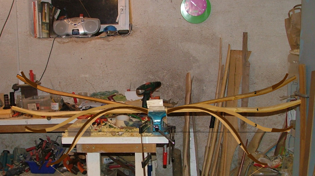

wenn hier sonst keiner mit Verbesserungsvorschlägen fürs Design rüberkommt dann mach ichs halt selbst :)
der Wurfarmverlauf im Vollauszug sollte eher wie die dunkle Linie aussehen denke ich, beim ersten Entwurf war die Biegezohne zu sehr in Griffhähe verschoben
Beiträge: 8822
Hat Dank erhalten: 109 Mal
Re: Osage Recurve mit Sehnenbacking
@Chirion: Am Plan kann ich nichts aussetzen. Wie sich der Bogen im Endeffekt dann wirklich biegt, werden wir sehen. Grundsätzlich ist dieses Möwendesign immer ein tolles Projekt. :)

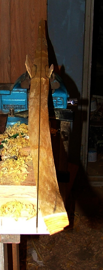

Hm.... die Frage wie er sich tatsächlich biegen wird..... bringt mich zu der Frage, wie ich es denn am besten angehe.
Da gibs mindestens zwei oder drei Möglichkeiten
1. Griffbereich verschmälern Biegung des Griffes reflex und Seitenkorrektur, Griffteil zurechtmachen und aufkleben und tillern.
2. Griffbereich zuerst nicht verschmälern und die Wurfarme vortillern, erst dann Griffbereich verschmälern und Reflex reinmachen und den Griffteil drauf und weitertillern.
Problem mit 1. sobald der Reflex im Griff drin ist wehrt sich der Stave gegen den Tiller und versucht alles um einem das Leben schwer zu machen (Umschlagen seitlich ausbrechen, sich verwinden u.s.w.) Auch ist es, bei gleichzeitgem Einbiegen des Reflex und der Seitenkorrektur schwierig, die Seitenkorrektur richtig zu bemessen. die Warscheinlichkeit ist groß, dass beim fertig getillerten Bogen die Sehne links oder rechts am Griff vorbeiläuft. was ein Ablösen des Griffteils und eine nochmalige Korrektur mit HLP nötig macht. Der Nachteil dieser Version ist also: das Tillern ist schwierig und nachträgliche aufwändige Korrekturen sind fast vorprobrammiert.
Problem mit 2. um die Wurfarme vortillern zu können müsste ich die Seitenkorrektur durchführen. Ich kann den Griffbereich allerdings nicht verschmälern da dieser Teil sonst bei der gegebenen Dicke des Staves zu schwach wäre. hier gäbe es wiederum 2 Lösungsvarianten: erstens Griffbereich verschmälern Seitenkorrektur durchführen provisorisches gerades Griffstück aufkleben, und vortillern dann Griffstück wieder runter Reflex in den Griff einbiegen, und endgültiges Griffstück drauf sowie fertigtillern. Zweitens die Seitenkorrektur des gebogenen Wurfarms am Wurfarm selbst durchführen, vortillern und erst dann den Reflex in den Griff biegen. Die erstere Variante ist aufwändig die zweitere hat den Nachteil, dass die Richtungskorrektur am Wurfarm selbst nicht mit Gewissheit stabil bleibt und hält.
hier nochmal das Problem mit dem geogenen Wurfarm, wie man sieht ist der hintere Wurfarm schön in der Achse der vordere wandert seitlich aus er Achse, dies muss ich korrigieren.
Beitrag von don_quichotte »
Wäre vielleicht auch eine Lösung, sieht dann einfach ein wenig schief aus und du musst beim tillern aufpassen, dass sich der Wurfarm nicht verwindet. Das Profil des Wurfarmes müsste dann wohl wie folgt aussehen:
Beiträge: 3785
Hat gedankt: 188 Mal
Hat Dank erhalten: 63 Mal
Ich wueder am Griff genuegend Flisch lassen, oelen, mit der HLP erwaermen und lostillern, kleine Fein korrekturen kann man ja immer noch durch erneutes Erwaermen, Tillern oder zusaetzliches Aufbringen von Sehne machen.
