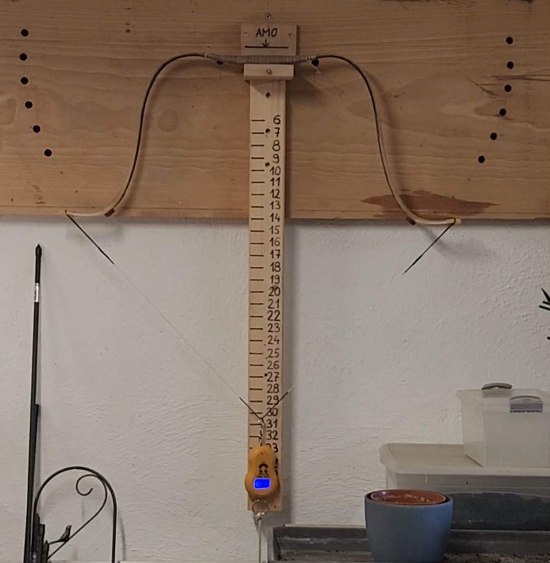

Ich musste einfach wissen wie es eigentlich ums Zuggewicht steht. Deshalb hab ich heute noch die Verdrehung im Wurfarm korrigiert und ihn dann am Tillerbaum gezogen. Bis 30,5" Amo hab ich gezogen und 37# gemessen 🫤
Tiller sieht recht symmetrisch aus, nur rechts ist Griffnahe noch immer die Stelle die stärker biegt. Da bin ich glatt am überlegen ob ich an der "Schwachstelle" ein paar kurze Sehnen aufbringen soll und dann nochmal nen Sehnenbelag mit nur einem Bündel mach, der von Kasan zu Kasan reicht. Dann kann ich heuer nur mit meinem ersten Komposit antreten, und der Koreaner ist dann vielleicht ein Kandidat für nächstes Jahr...

Die Sehnen Schicht ist in 4 Wochen trocken... Sehne aufbringen ist keine schlechte Idee.
