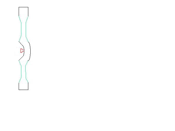

@Zaunkoenig,
wenn du ein Griffstück für einen zerlegbaren Bogen für Rechts, u. Linkshänder bauen willst, dann kannst du doch auch einfach so ein normales Griffstück etwas Modifizieren.
Pfeilauflage ist Rot
Griffbereich ist Grün
Für den jeweiligen Schützen musst du das Griffstück einfach nur um 180° drehen.
Sorry, das ist jetzt nur ne schnelle Paintskizze, aber ich hoffe es kommt raus was ich meine.
Dein Winkelgriff, so wie du ihn gemalt hast, geht auf jeden fall in die Hose.
Kannst ja mal einfach aus ein paar Streifen dicker Pappe nachbauen und dann mit Schnur als Sehne testen.
Sorry und Gruß, Moerki

mmmh, kein Mittenschuss möglich,

@Snake-Jo,
Mittenschuss klappt schon, wenn man die Aussparung für die Pfeilauflage weit genug nach außen verschiebt (war ja nur ne schnelle Skizze). Oder man muss ein Loch ins Griffstück bohren, und das müsste groß genug sein damit der Pfeil sich verwinden kann ohne irgendwo anzuschlagen.
Das würde dann etwa so aussehen als hätte da ein Specht ganze Arbeit geleistet.  ;D
...oder meintest du was anderes...  ???
PS: ich glaube so was hattest du gemeint @Zaunkoenig, oder ??
Wenn ja, dann entschuldige bitte, ist auf der Zeichnung nicht so ganz rüber gekommen...
Ich hab das Bild in meinen vorigen Eintrag nochmal geändert, für die Mittenschüssigkeit

@Moerki: Ja, danke!  :) Paßt schon!
Ist, glaub ich, auch die einzige Möglichkeit, die Prämissen von Zaunkönig zu erfüllen: Deine Version oder Loch mittig.

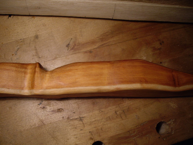

Endlich habe ich geschaft, ein Foto hhoch zu laden

Gilt das als ein Fenster?

Diesmal Profil

@Silberwolke: Schöner Griff!  :) Ja, diese Art mag ich!  :-*
Ach, Fenster: Auf einem Turnier sprach mich mal einer an: "Du hast ja ein Bogenfenster!" (Vorwurfsvoll)
Ich: "Ja, und? (Irritiert)
Er: " Na, bei einem Primitivbogen ist das doch nicht erlaubt!"
Ich: "Wer sagt das?"
Er: "Weiß nicht!" (jetzt er verunsichert)
Ich: "Na, siehste!" (Triumpf)
Er: "Aber das ist sicher nicht authentisch" (auftrumpfend)
Ich: "Wart, ich hol meinen Snakey"
Dann hab ich den Snakey geholt, der ein natürlich gewachsenes Bogenfenster von mindestens Handbreite hatte. (also Mittenschuss plus Plus) und hab dann gefragt:
"Authentisch?" Ja
"Bogenfenster?" Ja, o.k.
Na, also!

@Snake-Jo  Danke, so ein Kompliment von einem Meistern bedeutet einem Anfängern viel.
Meine Frage ging in eine Andere Richtung.
Killigrew schrieb:
Mit Fenster = Langbogen
Ohne Fenster = Primitivbogen
In welche Kategorie würde dieser Bogen bei einem Turnier kommen?
