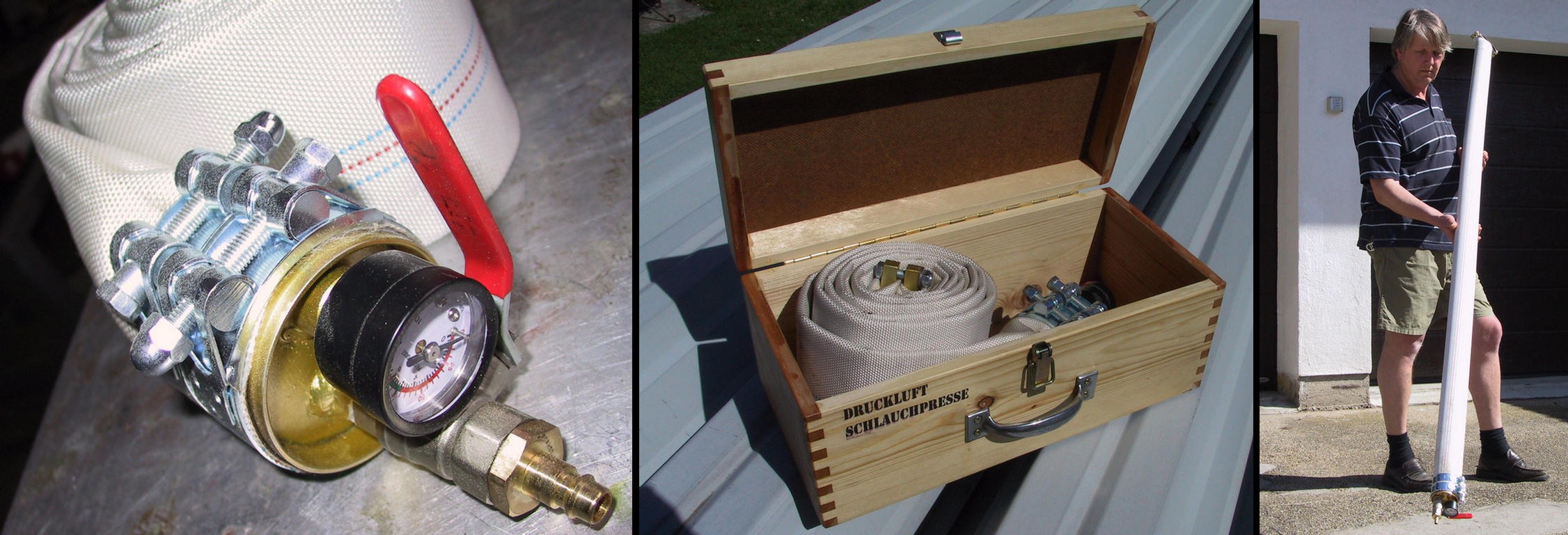

Sommerzeit ist Laminierzeit.
Weil ich eben (noch) keine Heizkiste habe, bin ich auf die warme Jahreszeit angewiesen.
Aber ich hab mich im heurigen Winter schon mal darauf vorbereitet. ;)
Jetzt ist sie fertig, meine nagelneue Druckluft-Schlauchpresse (samt "Schlafkiste" für die Lagerung)
Als nächstes stehen die Klammern für die Bogen-Schablone auf dem Programm.

Re: Druckschlauch Laminatbögen
Beitrag von Bogenede »
@Klaus
Du bist ja widerlich akkurat ( "Schlafkiste mit Zinkungen", "Messinganschluss", )

@Klaus...
Jau, saubere Sache, das mit der Schlauchpresse... :)
Kompressor habe ich auch schon, nur den Schlauch und eine entsprechende Form fehlen mir noch, das wird in den nächsten Monaten erledigt...
Werde aber totzdem bei der Auflegemethode bleiben und die Presse nur für das verleimen und fixieren der Hölzer benutzen... :)

ca. 25 kg Eisen, 64 Trennschnitte, 110 Löcher, 220 mal Löcher senken, 20 Gewinde schneiden, eine handvoll Elektroden, ein wenig Lack und einige Arbeitsstunden später sind nun auch die Laminierzwingen fertig. Materialkosten ca. 40 Eur.
Die Zwingen lassen eine Schablonebreite von ca. 13 cm zu. Da passen dann sogar 2 WA (zB für TD) nebeneinander rein.
Anmerkung: Die Gewinde sind nur zum justieren der Schablone, nicht zum eigentlichen Pressen. Das macht ja der Schlauch.
Jetzt muß ich nur noch meinen Kollegen vom Hochbau ein paar Schaltafeln für die Bogenschablone abschwatzen.
Dann gehts los. ;D ;D 8)

Wahnsinn Klaus !! das sieht wieder , wie gewohnt perfekt aus und besser als gekauft aus´m Regal !
