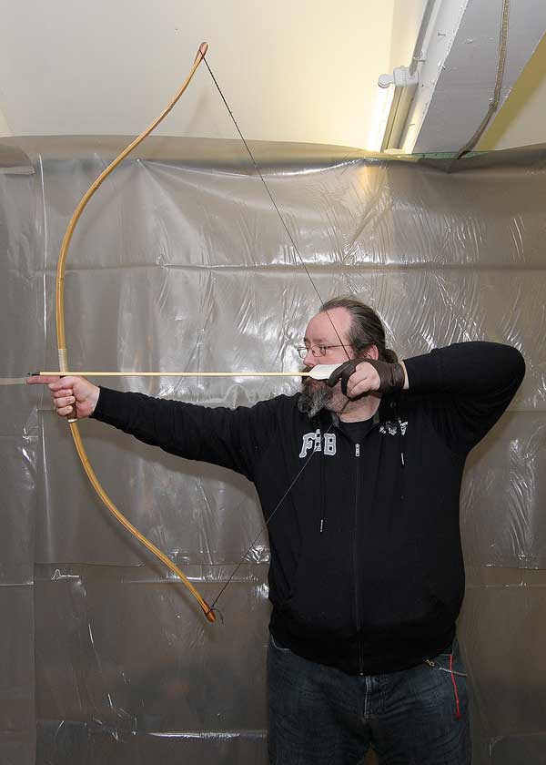

Bild im Vollauszug... hmmm...
Irgendwer hat eins beim letzten BBT gemacht.
Schnuppe... Ich mach mal noch eins.

Nich nötich, hier iss'es:the_Toaster hat geschrieben:… Bild im Vollauszug... hmmm...
Schnuppe... Ich mach mal noch eins …
LG Niels
Re: Hankyu
Sieht doch schön aus
Was mir alelrdings als erstes auffällt ist, dass der oben am meisten biegt und der Griff nicht so schräg steht wie bei den langen Yumis.
Gruß, Felix
Gruß, Felix

Re: Hankyu
@ Genni
Die Griffstellung kommt durch das geänderte Verhältnis der Wurfarme zueinander.
An der Biegung werde ich noch was machen. Dann passt das besser.
Im großen und ganzen biegen die großen Yumis aber auch so.
