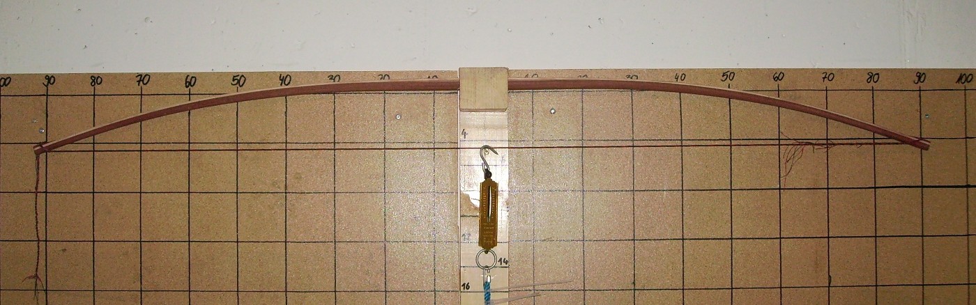

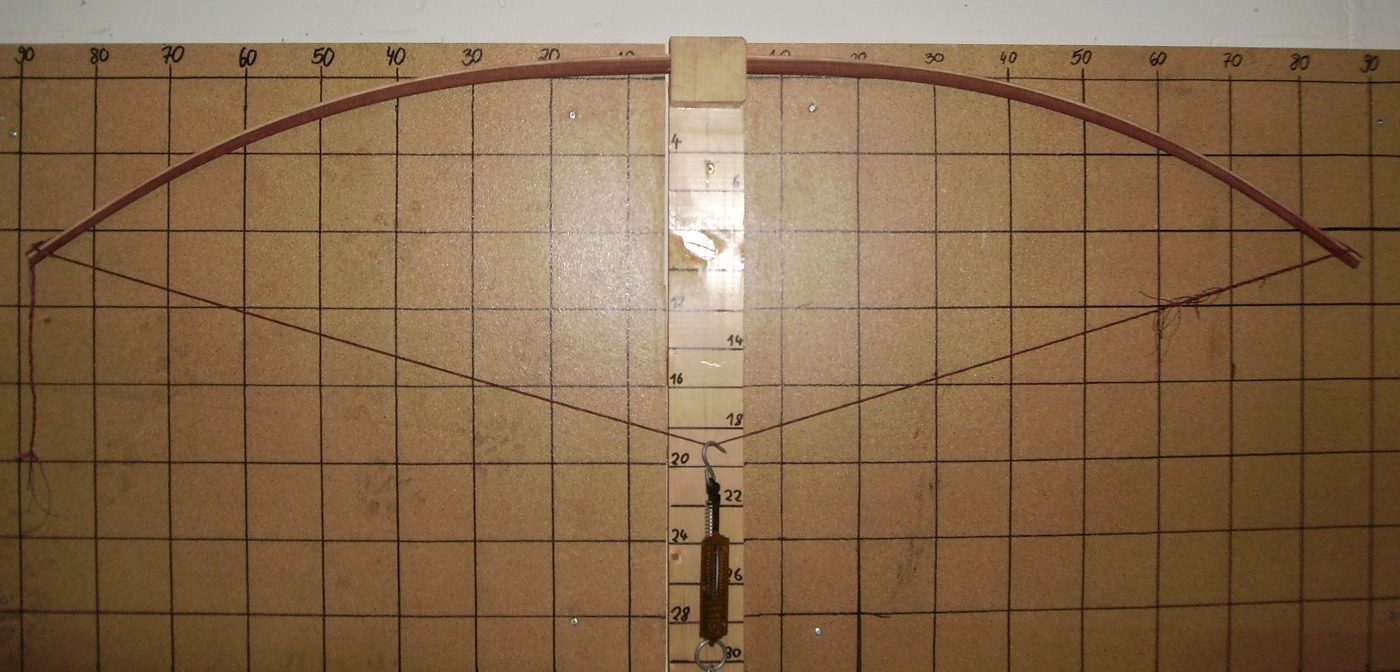

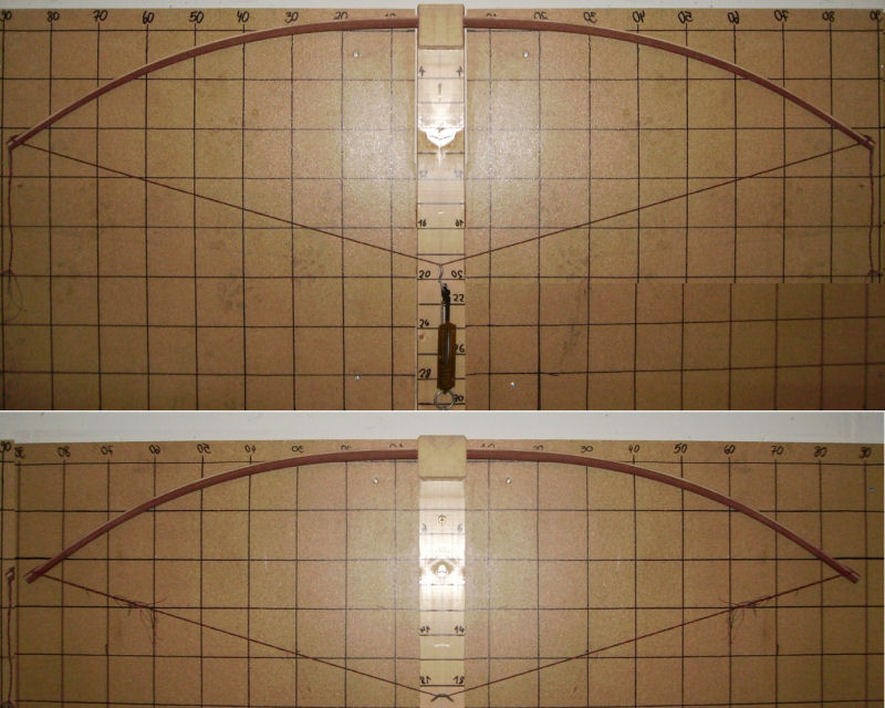

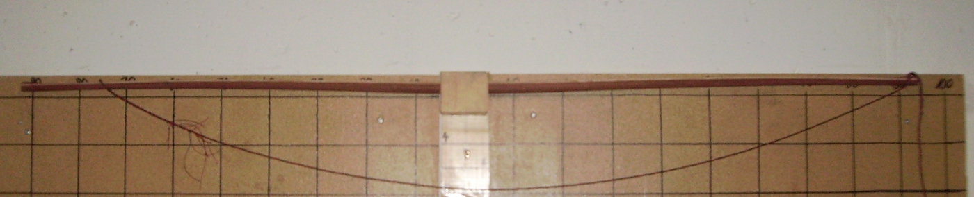

So ich bräuchte bitte mal wieder eure kritschen Augen. Ich seh nämlich gar nix ^^
Das mit dem Sehnenstand hatt jetzt auch endlich mal geklappt.
mfg
abgespannt
abgespannt
Auszug 20"
Auszug 20"
11,5 cm Sehnenstand
11,5 cm Sehnenstand

Sieht bisher sehr gut aus, nur mMn im kurz hinterm linken Griffbereich noch ein klein wenig steif.

Sehr schöner Tiller für jemanden der vor 3 Monaten noch Knoten in den Augen hatte ;D
Sag mal, wie breit sind denn die Nocken, hast du das schon erwähnt und ich habs überlesen oder steht das noch nirgends?

Ja, sehr schön symmetrisch!
oben: 2 x linker WA, unten: 2 x rechter WA

Woidboy hat geschrieben:[...]Das mit dem Sehnenstand hatt jetzt auch endlich mal geklappt.[..]
Wie hast du es denn gemacht?
PS. Der Tiller sieht bisher sehr gut aus!

aaaalso erstmal Danke an die Tillerqueen und dem Forengott für das Lob, jedoch muss man sagen dass es bei so einem geraden verleimten Stück wohl nicht so die Kunst ist. Die Knoten sind leider immer noch da , scheinen sich aber schön langsam zu lösen ;).
ja Polly die Nocken haben noch 10 mm , werd ich morgen aber auf 6 mm eindünnen.
Ansonste habe gestern die Lästigen Klebespalten beseitigt. Sekundenkleber half nicht mehr also Urac rein und jetzt ists fein.
@ Tscho ich kanns ned genau sagen hab den bis 20" an der tillerwand mit waage gezogen da warns 24kg sollten wohl jetzt um die 30 kg sein. Er ist ziemlich Straff hab heute mal geschossen, mit 60er Pfeilen 180m. Morgen den Tiller fertig machen und schaun wies mit den dünneren Nocken dann ausschaud.
@Fire: Einfach immer gespannt gezogen >> Sehne kürzer >> Sehne eingedreht usw bis ich jetzt bei 13 cm bin.
mfg woid
