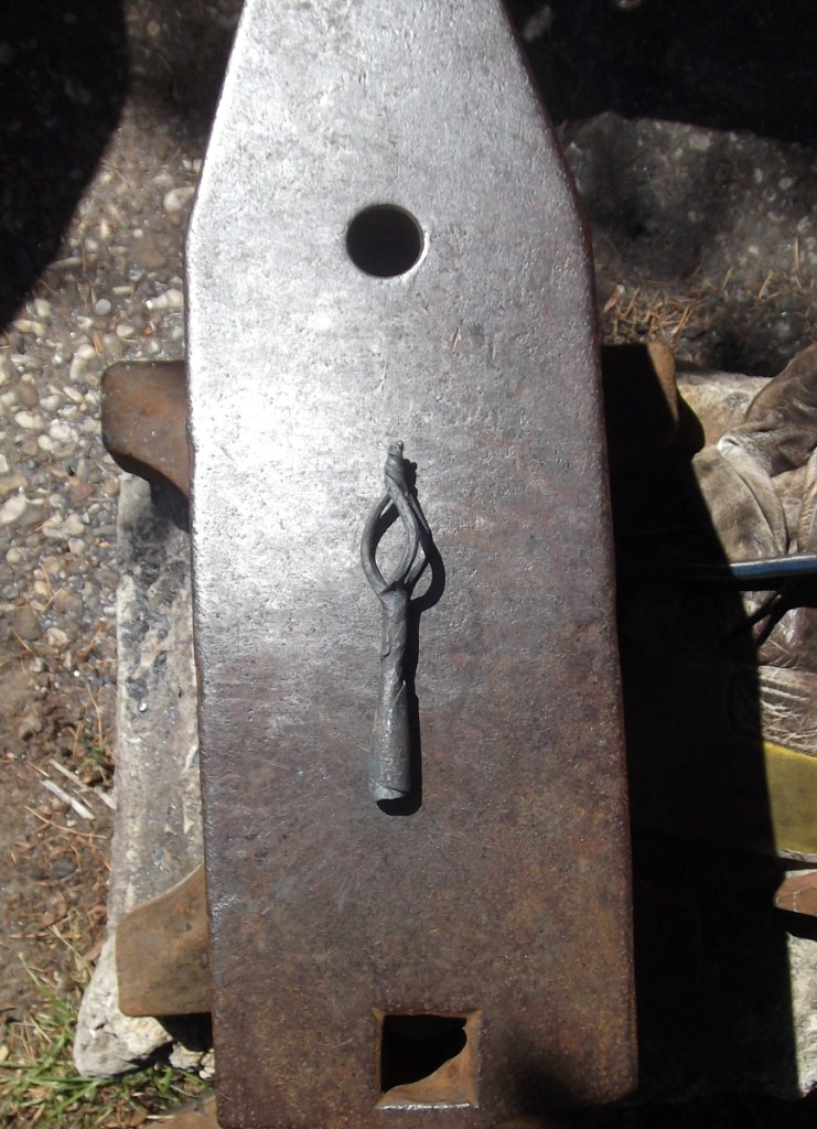

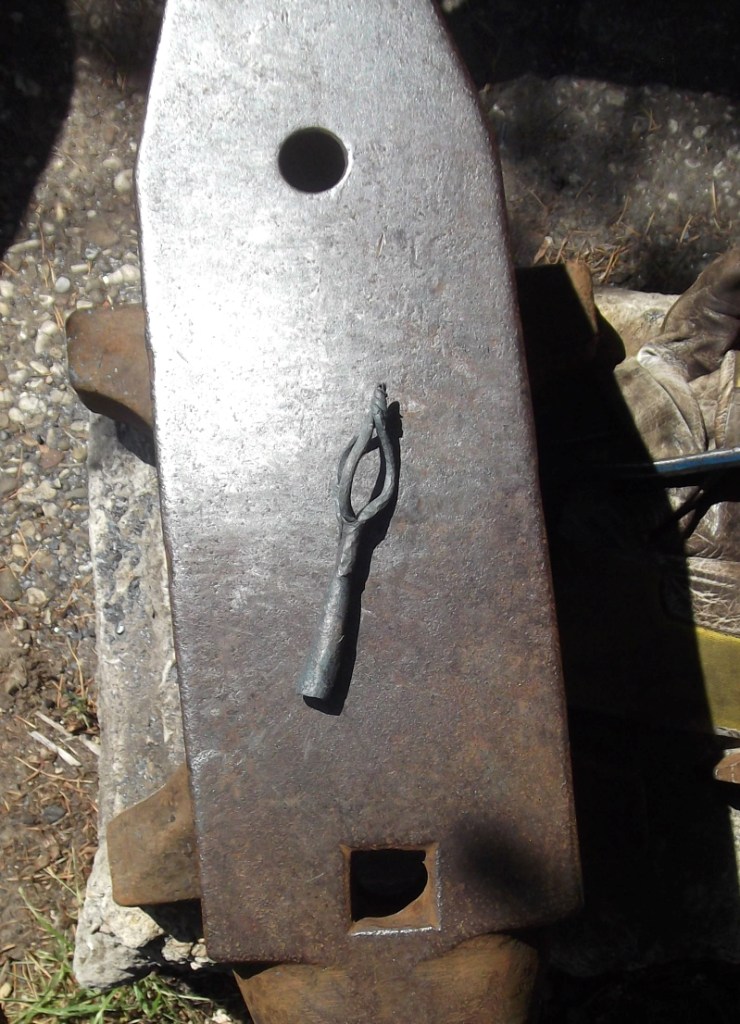

So, hier mal wieder eine geschmiedete Bodkin-Untat von mir für die Fans und Freunde der gepflegten Schwerlastbeschleuniger (jaa, damit ist ein "Warbow" gemeint...
), falls und wenn selbige mal "Feuer und Flamme" für Ihr Hobby sein wollen...
Ausgangsmaterial Federstahl
D = 12mm
Länge = 12 cm
Breite = 20 mm
Tülle = 11 /32
Gewicht = 349 gr. (deswegen auch 11/32; mit 23/64 hatte sie noch 444 gr)
Alles in allem natürlich ein bißchen schwer, trotzdem ist das gute Stück von meinem 50# Samick ballistisch abgeschossen immer noch satte 120m geflogen...
Aber ich werde morgen mal einen (oder mehrere
) etwas leichtere schmieden...
etb

COOL
Wo bleibt der "Schmiedalong"??
Wie machst du die Schmiedehaut weg alles schön schleifen oder schmeist du die Spitze in die entsprechende Chemikalie?
Hairun

Re: Bodkin mit Tülle Schmieden
Jung...!
Die "Schmiedehaut" nennt sich Zunder und geschliffen wird eigentlich nur, um das Gewicht zu reduzieren / anzupassen.
Vielleicht n´klitzekleines bißchen für die Optik, wenn es denn unbedingt Not tut...
Aber mit schämdichkalien wird da nix gemacht, Drahtbürste ist das Mittel der Wahl...!
Hmm... nen´ "Schmiedelong" für Branderspitzen... mal schauen, besteht denn da überhaupt so allgemein interesse dran,...?
etb
etb

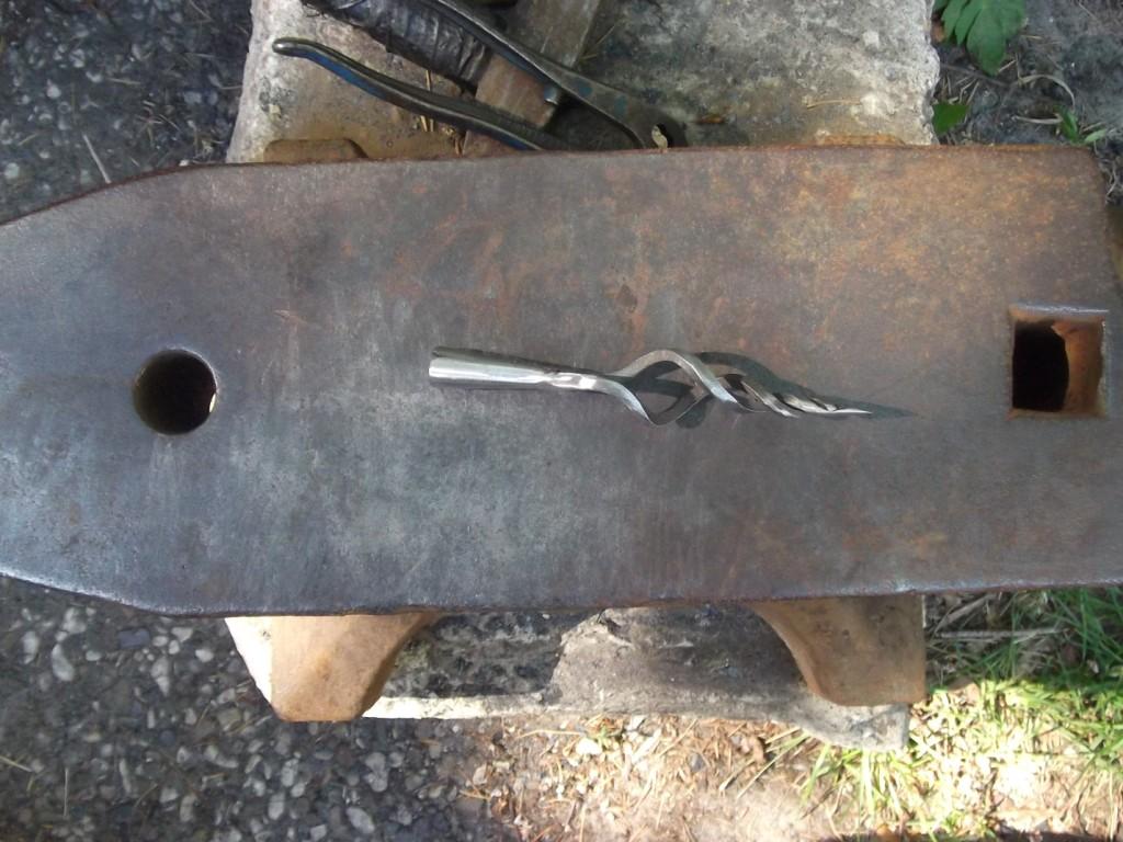

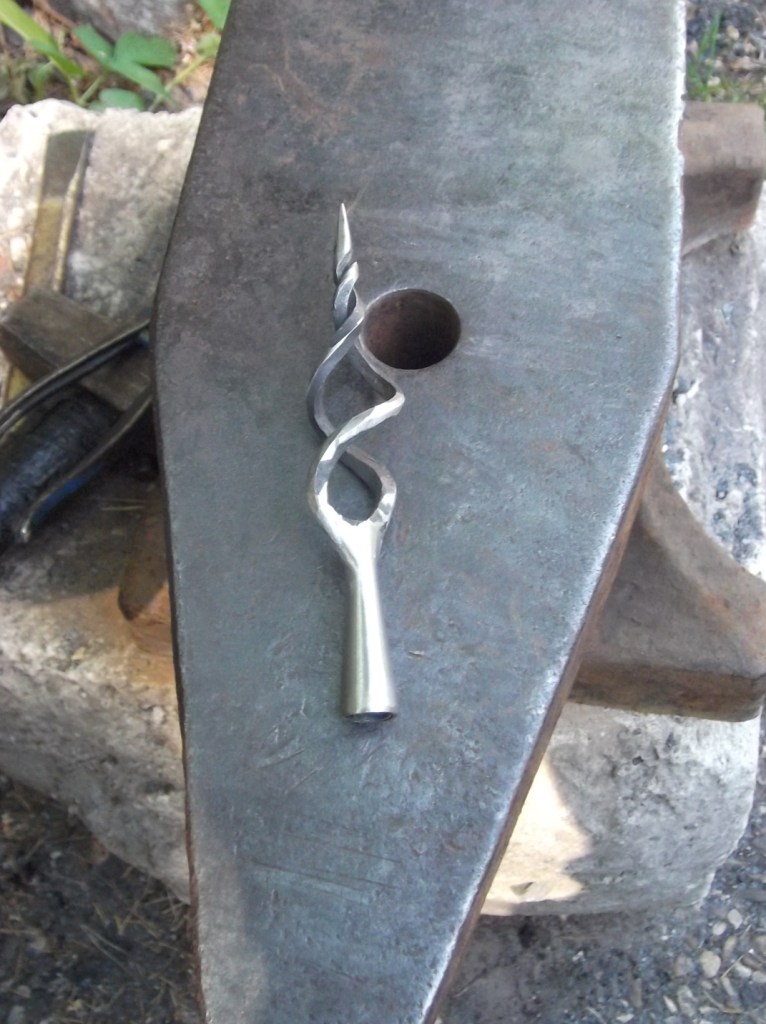

Jau, ist was geworden...
Brander-Bodkin mit drei Stegen, 11/32´er Tülle und zarte 249gr schwer... und das ganze auch noch auf Video...
Iss aber trotzdem eine ganz schöne Fummelei, vor allem dann, wenn man noch nicht so die rechte Übung bei den Dingern hat...
http://youtu.be/LkvrV1RFN6Y
Denn mal viel Spaß beim Nachfummeln...
etb
etb
