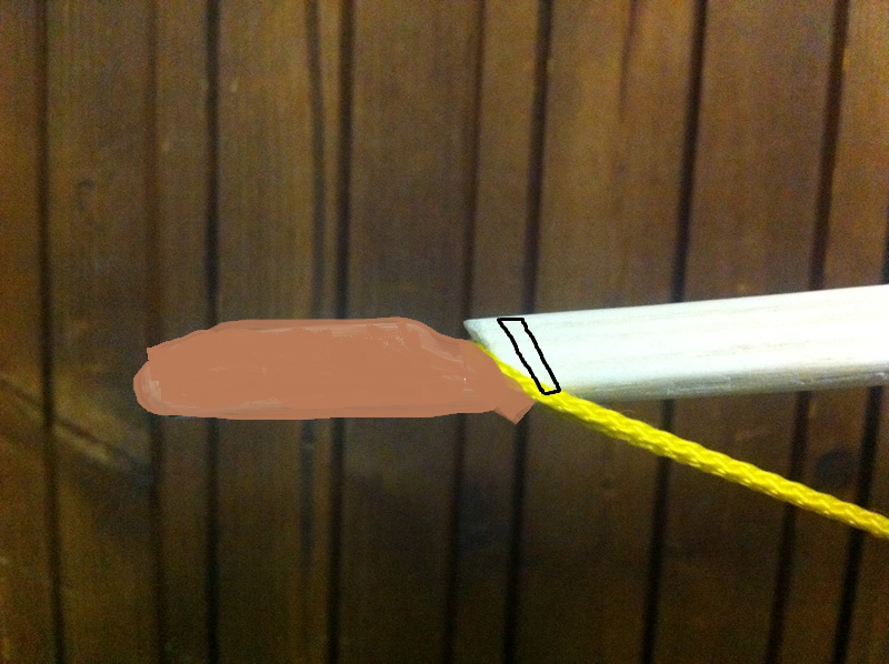

Das Garn fühlt sich an wie normales Baumwollgarn, aber eben aus Polyester, da hält auch der Holzleim...
http://www.fadenversand.de/Faeden-Garne ... -125m.html
Ins Gelbe
Beiträge: 555
Re: Mein zweiter Langbogen (Esche)
Beitrag von Ins Gelbe »
Ich misch mich mal ein. :P
Wenn Rabe sagt das Holzleim auf Polyester nicht hält ist es egal wie sich das Polyester anfühlt ;) .
Yellow
Heidjer
Beiträge: 6890
Hat gedankt: 12 Mal
Beitrag von Heidjer »
Dann tränke die Wicklung lieber mit Sekundenkleber, da tut es der günstige für 1 € vom Billigheimer. ;)
Silberwolke
Beiträge: 485
Registriert: 13.08.2008, 14:18
Beitrag von Silberwolke »
Ich glaube, das wäre noch eine Lösung. Billig, einfach, schnell und sicher. Ausserdem steigt sie die Effizienz des Bogens (weniger Holz hinter der Nocke). Einfach durch die jetzige Nocke abschneiden und die neue nicht 2 cm weiter, sondern so nah, wie möglich an die jetzige machen. Diesmal bitte von beiden Seiten einschneiden, so dass die Sehne gut Platz hat. Den Rücken nicht berühren. So wird dein Bogen insgesammt nicht einmal 2 cm kürzer (Ich meine N2N – Nocke zu Nocke). Dass du da Holz hinter der Nocke abschneidest, kann nur vom Vorteil sein. Bei einem 2m langen Bogen kannst du so viel die Sehne eindrehen. Und das wars.
Beiträge: 22494
Hat gedankt: 7 Mal
Hat Dank erhalten: 98 Mal
@mello: Mach einfach, was Du für richtig hältst! Es kommt zwar ein bischen komisch, wenn Du hier erst (gesammelte) 100 Jahre Bogenbauerfahrung abfragst, und es dann doch "besser weißt", aber natürlich ist es AUCH richtig, Rat zu hören aber dennoch SELBER zu entscheiden!
Viel Erfolg!
Gornarak
Beiträge: 3476
Beitrag von Gornarak »
Silberwolke hat geschrieben:... und die neue nicht 2 cm weiter, sondern so nah, wie möglich an die jetzige machen.
Ich würd aber oben mehr Platz lassen, damit man noch ne Spannschnur ansetzen kann. (Oben weil der untere Wurfarm schneller und somit leichter sein soll)
