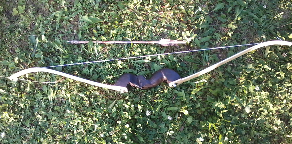

Ob ein Bambusbacking/-facing einem entsprechend anderem Decklaminat dauerhaft gewachsen ist bezweifle ich allerdings auch.
Mein erster Glas-Recurve "Unholy"
Re: Mein erster Glas-Recurve "Unholy"
Wenn der Bambus platt gemacht ist nicht mehr- und das sollte er sein wenn ich einen GLASbogen bauen will
Grüße Moe
- Fichtenelch78
- Beiträge: 1306
- Hat Dank erhalten: 2 Mal
Naja..bei mir war die Entscheidung warum ich Bambus nehme ne ganz andere
Nämlich habe ich zu Beginn der "Bauphase" nirgendwo Laminate gefunden(wahrscheinlich war ich zu blöd
) und auf Pfeilschaft.de bin ich auf Bambuslatten gestossen. Da hab ich mir gedacht ich schleif mir die Laminate einfach selbst aus den Latten raus
Ganz nebenbei wurde dann der elektrische Hobel zum Tischhobel umgebaut,der bandschleifer zum Laminatschleifer, n Messschieber musste her und ich kann jetzt Laminate aus Latten schleifen
Ausserdem denk ich wie mein vorredner das Bambus echt ne extreme Rückstellkraft hat (im Verhältniss zum Gewicht gesehen) und es mit Glas kombiniert nen relativ leichten und schnellen Bogen ergibt. Ausserdem hab ich gemerkt das es leichte Bearbeitungsfehler besser einsteckt als normales Holz
Also ganz gut für nen Anfänger wie mich
Bambus ist auch leichter als die meisten tauglichen Hölzer.
Glas deshalb drauf, weil es wahrscheinlich doch etwas belastbarer ist als Bambus.
Bambus hat bekanntlich Nodien und die unterbrechen die Struktur.
Die anderen Gründe wurden schon genannt.
Gruß Mike
Gruß Mike
Ah, danke für die Info.
mein Kumpel will sich einen Bogen mit Carbon unter Bambus kaufen. Was hat das dann für Vorteile?
Gruss Matthias
Carbon, mittig verbaut , bringt eigentlich nur Torsionsschutz.
Leistung bringt es mehr, je weiter außen es verbaut ist.

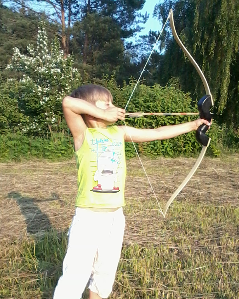

So..für diesen Bogen lohnt sich keine eigene Präsentation..deswegen häng ich den einfach hinten an
Dieser Bogen ist aus nem typischen: "Papaaaa...ich will auch so nen coolen Bogen wie du!!!" entstanden..und ist aus den übrig gebliebenen Materialien für meinen Recurve. Materialen waren: 1x 1.85m Bambuslatte,1x 1.85mx0.85mmx45 mm Glaslaminat und ein gutes Stück 300mmx70mmx70mm Ostdeutsche-Obi-Kiefer die beim Terassenbau über geblieben ist! Gebaut wurde er in wieselflinken 4 Stunden und ich hab das ganze mehr als Übung für nen echten Takedown genommen als das wirklich n BOGEN drauf wird
Also hab ich mich im Tapern geübt...linear von 3 auf 1 mm getapert..festgestellt das Kiefer echt kacke für griffe ist...vieeell zu weich..also epoxy dran und ab in den Ofen
Jetzt grinst der Kleine...ist doch Bogen geworden...putzige 16 Pfund Zuggewicht bei 21 Zoll auszug! Definitiv nicht der schönste und über die Verarbeitung sag ich erst gar nix..aber das Kind ist glücklich! Damit: Ziel erreicht!

Ist schon krass was du so zusammenbaust (im positiven Sinn). Etwas mehr Mut zur Spitze bei deinen Nocks würde ihnen gut stehen
da gebe ich meinem vorposter recht.
man kann es auf dem bild nicht 100% erkennen, aber ich würde vermuten wenn du die wurfarme insgesamt zum ende hin schmaler machst (also einen stärkeren breitentaper), würdest du die biegung etwas in richtung der recurves verschieben. momentan sieht es so aus, als ob er griffnah besonders stark biegt. ich könnte verstehen wenn du sagst dass das bei dem kinderbogen egal ist, aber ich finde sowas ist immer super um ein bisschen herumzuexperimentieren und das system zu optimieren.
(war das diesmal im "tonfall" besser?
Lool..jab der Tonfall war 100% in Ordnung
Wie schon gesagt..das "Takedownchen" war wirklich nur n bißchen Experimentierzoigs
Wollte mal gucken wie das mit dem Tapern funktioniert...deswegen bei den Auflageflächen auf 5 mm und dann linear von 3 mm auf 1 mm. Die Wurfarme hab ich bis zu den Recurves parallel gelassen und dann auf 1.5 cm verjüngt. Werd das beim nächsten "großen" Bogen auch mal versuchen. Mein "Unholy" hatte ja nur das Problem das sich die Wurfarme verdreht haben und ich ihn deswegen kürzen müsste. :-/ Da hab ich echt noch Lernbedarf was das verdrehen der Wurfarme angeht. Vielleicht versuch ichs irgendwann ja mal mit Carboneinlage.
Was bei dem Kinderbogen echt schwierig war die Wurfarme am Griffstück zu befestigen. Die blöde Baumarktkiefer ist echt nicht besonders fest. FALLS ich irgendwann mal nen echten Takedown baue muss ich mich wirklich erstmal belesen was für ein Holz die Hebelkräfte abkann! Kiefer hält auf KEINEN Fall meine 45 Pfund!
Oh 1,5 cm das würde ja passen, schaut auf dem Bild deutlich breiter aus.
