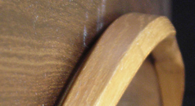

Vom Egedo kann ich berichten das, das Trapping etwas gebracht hat, der Bogen hat jetzt über 2000 Schuß und lebt noch ohne Falte und mit sehr wenig Set, dafür hat er 2# Zuggewicht beim Nachtrocknen zugelegt, jetzt 42#@29". ;D
Hier noch mal die Entstehung!
Übrigens mein Hill-Bogen aus Glas ist relativ stark zum Bauch getrappt. ;)
