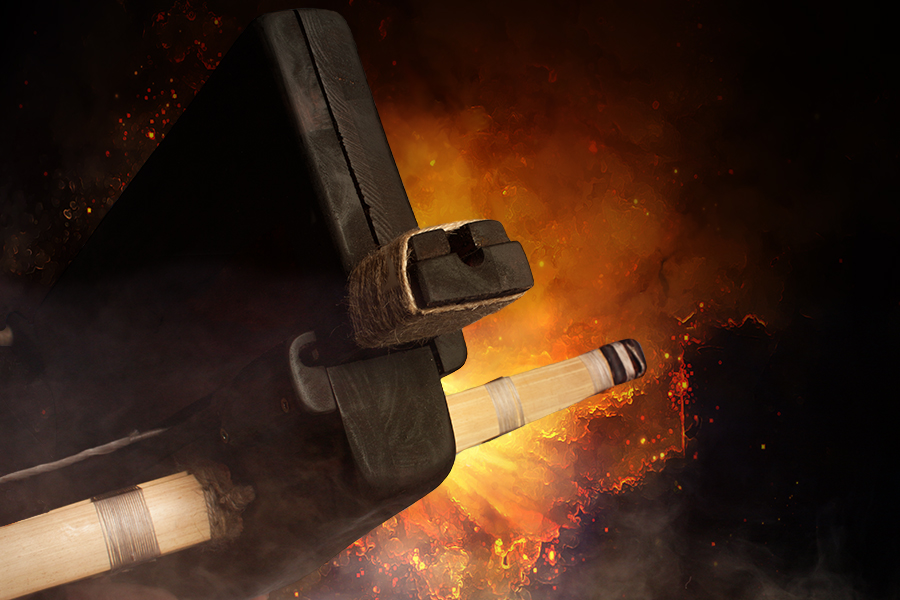

Soo..ich hatte ja versprochen meine Steampunkarmbrust "The Butcher" nochmal ordentlich in Szene zu setzten. Gestern wars dann soweit und wir sind mit Model und meiner Frau (auch gleichzeitig Fotodesignerin) in Unterwellenborn in die Gasmaschinenzentrale eingerückt! Herausgekommen sind jeeeede Menge schicke Fotos und dabei auch ein Paar mit meiner Armbrust. Hier also erstmal das erste "richtige" Präsentationbild:
Ich hoffe es gefällt!
