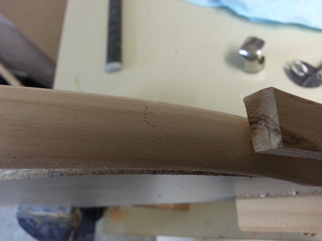

So... jetzt hab ich den Salat... ich wollte ja mal wieder nicht hören und habe gleich am echten Stück versucht ein Ende mittels HLP zu flippen. Anfangs sah auch alles gut aus, der Bogen trollte sich gaaanz langsam (innerhalb von ca. 20min) um ein paar cm in Richtung "geflipptes Ende". Nen kleines bisschen wollte ich noch weitermachen, bis plötzlich - ihr ahnt es sicher schon - ein leises knacks zu hören war. :o :'(
Da das jetzt natürlich in einem stark belasteten Teil des Bogens ist, denke ich nicht das hier 2K-Harz und eine Wicklung so wirklich stabil sind - oder doch?
Eine zweite Möglichkeit die ich gerade noch sehe, ich mache den Bogen kürzer das er für meine Frau passt. Die hat nur 26" Auszug, somit könnte ich den Bogen auf (2x66cm + ca. 12cm Griff + 8cm Fadeout = 152cm (+ 6cm Angst) = 158cm NtN kürzen. Das geht gerade auch noch.
Was würdet ihr jetzt machen?

bisschen expoxy reinföhnen und wenn du ängstlich bis ne wicklung drum. das hält, keine sorge ;)

Dukannst auch hier schäften.

holz warm machen und epoxy reinföhnen.
im gegensatz zu stauchbrüchen ist hier kein holz kollabiert sondern überdeht, da hält die epoxyreparatur auch.
wicklung bringt nichts ausser gewicht.
