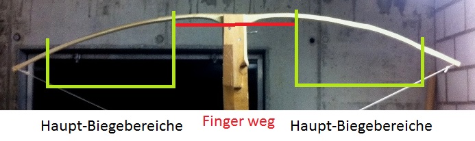

Tag Zusammen.
In der letzten Woche hab ich immer mal zwischendurch weiter getillert. Da der obere WA immer stärker war und weil die Sehnenlage "verrutscht" ist, habe ich den oberen zum unteren erklärt. Also links = OWa. Heute habe ich ihn bis 20" bei halber Standhöhe gezogen. Ich möchte morgen auf volle Standhöhe gehen und bin eigentlich der Meinung das der ganz gut biegt. Ich wäre aber sehr froh wenn ich Eure Meinungen dazu noch hören könnte...
Halbe Standhöhe
20"
Momentan zieht er ca. 30#
Es tut mir echt leid, aber mit einer Hand und meinem Apfelfon kriege ich keine bessern Bilder hin... Aber man sollte das Wichtige erkennen.
Gruss
Ice
Re: Hasel Sap, ein Help-along
Verfasst: 05.01.2014, 19:47
von Gornarak
Biegt zu griffnah. Also Wurfarme ab der Hälfte schwächen und nicht so weit ausziehen. Ist das schon Standhöhe?

Tag Leute...
Ich hatte in letzter Zeit etwas Stress, völlig unerwartet... Ich habe aber jetzt doch wieder mal ein wenig Zeit gefunden in die Werkstatt zu verschwinden und den angefangenen Bogen fertigzutillern und einzuschiessen. Die Präsi ist bereits in Arbeit, aber ich mache die Fotos erst wenn das Wetter passt, ich möchte ja jetzt nicht das ganze durch schlechte Fotos versauen (wenns denn was zu versauen gibt ??? )...
Heute hab ich mich dann, da das Wetter hier wie gesagt nicht so toll ist, einem neuen Rohling (Sap Nr. 1) aus dieser "Serie" gewidmet.
Zuerst habe ich Seiten- und Dickentaper soweit in Form gebracht das ich mit dem Bodentiller anfangen konnte. Die Masse (Sorry, auf der CH-Tastatur fehlt das doppel S) sind:
D: 22mm -> 12mm
B: 40mm -> 12mm (halbpyramidial)
L: 175cm, ca 5cm kommen aber noch weg (Tillernocken)
Jetzt bin ich mit dem Bodentiller soweit zufrieden und wollte Euch mal fragen was Ihr davon haltet bevor ich weitermache.
oWA
uWA
Der oWA hat ca 15cm vor dem Ende einen deflexen Knick, ansonsten war der Rohling gerade...
Was haltet Ihr davon?
Ich hatte aufgrund der Schlangenlinie/ des Propellers den das Holz bildet manchmal mühe den Stave schön so zu drücken wie er sich auch biegen soll. Ich denke das sollte später auf dem Tillerstock kein Problem mehr sein, da sich die beiden Verdrehungen entgegenwirken, oder denke ich falsch?
Freundliche Grüsse und vielen Dank,
RoIce
Verfasst: 08.07.2014, 13:34
von Gornarak
Warum machst du denn jetzt den Bodentiller? Normalerweise macht man den, bevor der Bogen auf den Tillerbuam kommt. Der untere Wurfarm dürfte für mich vor dem Knick in der Mitte noch etwas mehr biegen.
Verfasst: 08.07.2014, 14:24
von Roby-Nie
ich denke auch, das macht keinen Sinn, wenn er bei bogenlanger Sehne schon bei 20" und 30# war.
Was soll dann der Bodentiller dann für neue Erkenntnisse bringen?
Ab auf den Tillerbaum und dort mit kürzerer Sehne weitertillern.
Verfasst: 08.07.2014, 14:48
von RoIce
Tag Zusammen!
Vielen Dank für die Analysen. Ich glaube die von Gornarak gemeinte steife Stelle jetzt auch zu erkennen.
Offensichtlich gibt es hier ein Missverständnis... Der Bogen der einige Beiträge weiter oben auf dem Tillerstock liegt ist mittlerweile gemäss Euren Tipps fertig getillert und gefinished inkl. Einschiessen...
Beim Bodentiller handelt es sich um einen anderen Rohling, den ich zusammen mit dem ersten gefällt hatte... Entschuldigt bitte die Verwirrung...
Verfasst: 08.07.2014, 17:19
von Gornarak
Achso, ich hab den jetzt mit dem bisherigen verglichen. Dass es ein neuer Rohling ist, hab ich übersehen. Für eine sinnvolle Beurteilung fehlen Bilder vom entspannten Rohling.
Verfasst: 08.07.2014, 19:19
von Benedikt
Hallo!
Wenn der Stave ist, wie du sagst, also bis auf die deflexe Welle gerade, dann sieht es doch recht gut aus :)
Zwar lässt sich in diesem Stadium noch nicht sagen, ob du jetzt irgendwo einen etwas zu steifen Bereich hast oder nicht, aber man kann sagen, dass du zumindest keine gravierende Schwachstelle hast :)
Ich würde mal ne Sehne mit ca. 4cmStandhöhe draufziehen, ein wenig(ca. 4-5") dranziehen, falls sich auf Standhöhe keine Schwachstelle abzeichnet, und dann wieder brav Bilder knipsen, bzw. selbst weitermachen, wenn du mal einen Bogen "ohne Stützräder" bauen willst ;D
Verfasst: 10.07.2014, 11:15
von RoIce
Tag Zusammen!
Ja, klar möchte ich einen Bogen ohne Stützräder bauen... Nur falle ich dann ganz gewaltig auf die Fr***e ;D
So, hier jetzt ein Bild im entspannten Zustand und eines bei 14" auf dem Tillerstock (Sehne = Bogenlänge).
Entschuldigt bitte das schlechte Licht, aber ich habe keine andere Möglichkeit meinen Tillerstock zu montieren... Ich versuche aber die nächsten Fotos bei Nacht mit Kunstlicht zu knipsen...
Meiner Meinung nach dürfen beide WA's im mittleren 3tel noch etwas mehr arbeiten.
Was meint Ihr dazu?
Gruss
RoIce
Verfasst: 10.07.2014, 12:46
von Gornarak
Seh ich genauso.
Verfasst: 10.07.2014, 20:07
von RoIce
Guten Abend,
Ich habe heute Nachmittag nochmal ein bisschen am Tiller gearbeitet.
Bei 16" bin ich jetzt aber schon wieder stecken geblieben...
So aufs Geratewohl würde ich sagen die Biegung darf noch etwas nach aussen und würde noch ein- zwei Zoll weiterziehen...
Was meint Ihr dazu?
Gruss
RoIce
Verfasst: 11.07.2014, 09:23
von Firestormmd
Ja, vorallem links müsste es weiter aussen mehr biegen. Pass auf, dass du am Anfang nicht zu griffnah biegst. Dort sollte die Biegung erst später reinkommen.
Grüße, Marc
