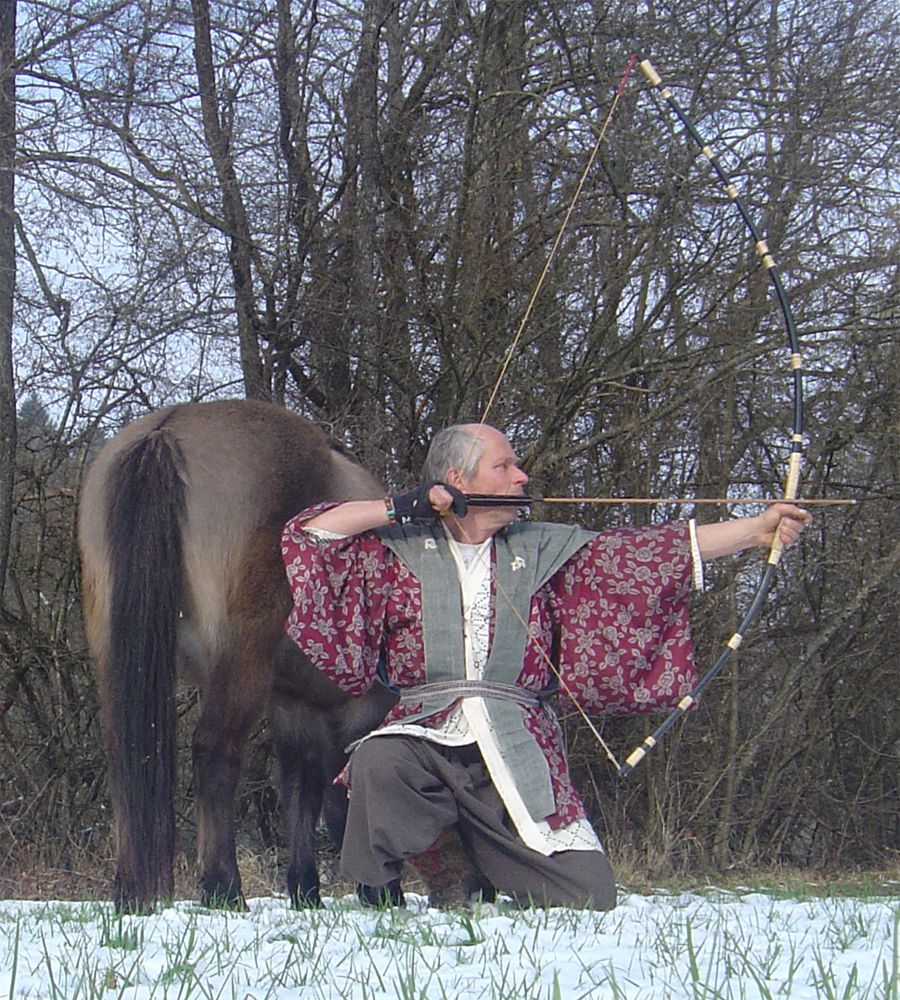

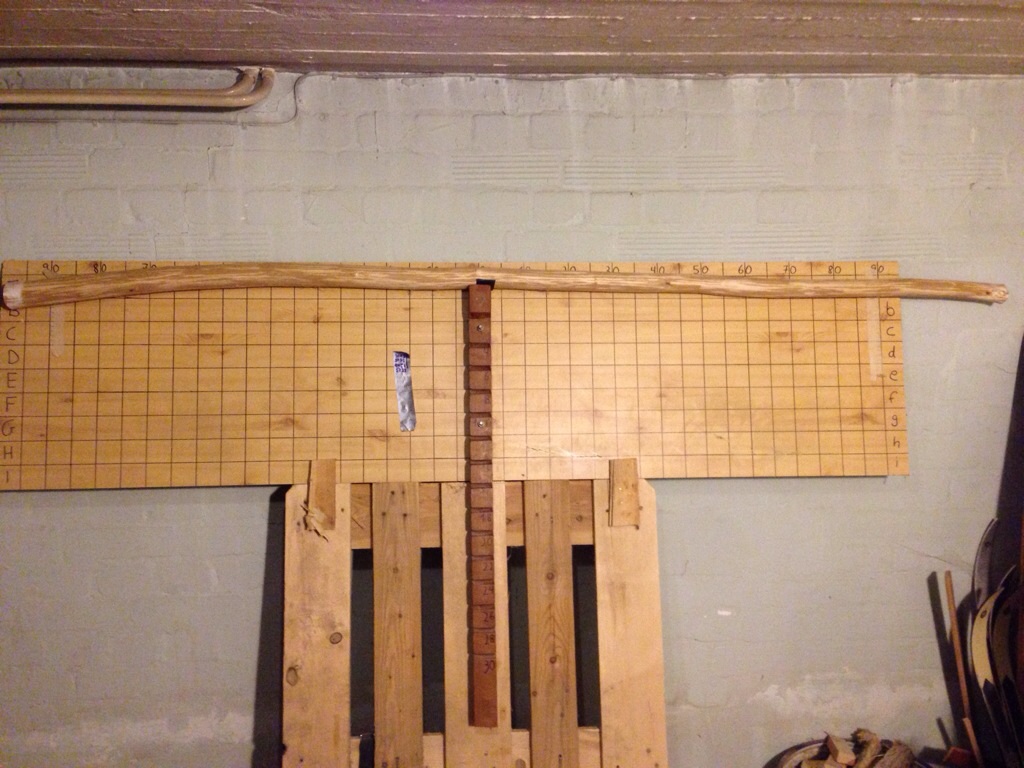

@Neumi danke für den Tip *schwarz-rot kommt mir irgendwie bekannt vor.... http://farm2.static.flickr.com/1351/121 ... f0bc_m.jpg
nach längerer Einschiessphase hier ein Bild auf Standhöhe: nicht die Form die wir von heutigen Yumis gewohnt sind..... aber ich halte es, bei meinem derzeitigen Wissenstand, auch nicht für sinnvoll einem Maruki Yumi die Form eines modernen laminierten Bambusyumis "aufzuzwingen"....
Grüße benzi
Grüße benzi

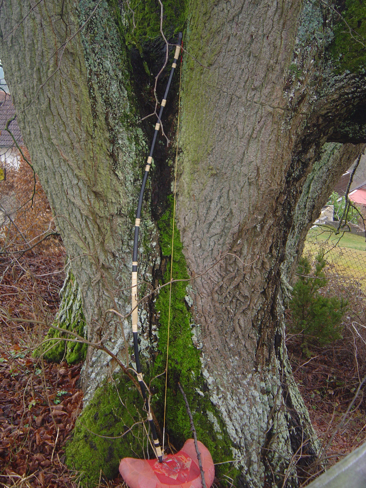

Re: Saplingbow 6, benzi - Esche/Hasel

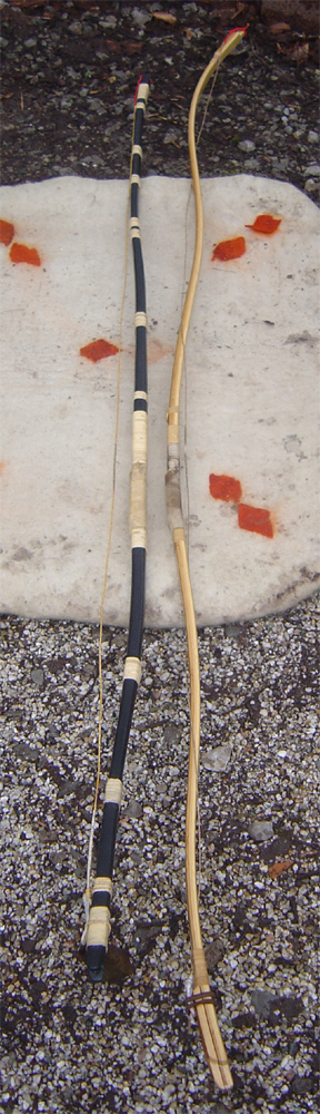

danke für Eure netten Kommentare!
am meisten stolz bin ich auf mein Pferd!
Meinem derzeitgen Wissensstand nach macht eine Maruki über 2 Meter wenig Sinn.... meiner ist 192 cm lang
das deckt sich mit den Funden aus der frühen Jomon Zeit (H.J Stein, Kyudo, Seite 21) wonach kein Bogen länger als 2 Meter war....
hier noch ein Bild, das die Form im Vergleich zu einem modernen Glasfaser Yumi verdeutlicht... damit bin ich für den ersten Bogen ganz zu frieden... besonders weil ich ohne Dämpfen und Biegen gearbeitet habe.... Grüße benzi
Wie kommst Du auf dieses Mass? Ich konnte bisher nirgends Längenangaben von Maruki Yumis finden.....Exus hat geschrieben: .....wird wohl auf Traditionelle Länge gekürzt 183cm+30cm=213cm für ca 36"....
Exus

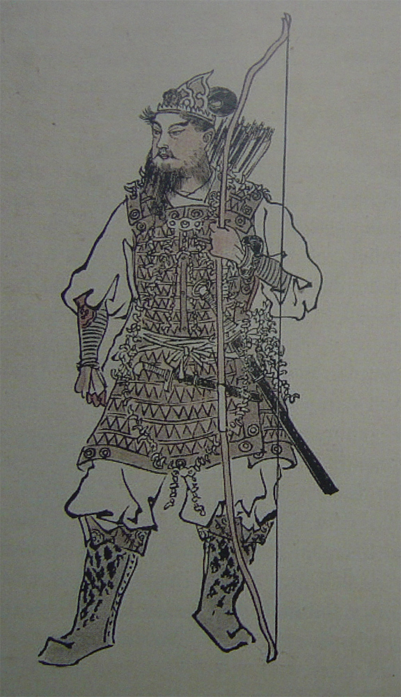

nochmal wegen Bogenlänge
aufgespannt = Körpergröße:
und... ich würde sagen ca 20cm über Körpergröße das wären bei mit 170 bis 190cm....
wegen Auszugslänge
ich finde die 81 cm (4cm weniger als mein Kyudoauszug) irgendwie stimmig.... beim heutigen Kriegsschiessen ist der Auszug ja auch deutlich geringer...
Grüße benzi
Super also nach deinem Bild wo du sagst ca. 20 cm über dem Kopf hast du vergessen das der Bogen aufgespannt ist also must du noch die Standhöhe von ca. 15cm Addieren
wo wir dann schon bei 30-35cm abgespannt über dem Kopf sind also bei mir
183+20+15=218
da liege ich mit meinen 213cm Rohling nicht so weit weg
Ausserdem wenn ich mir deinen Winkel unten vom Bogen ansehe bezweifle ich , das ich ohne Flip Enden auf 36" Auszug komme bei 192cm.
Exus

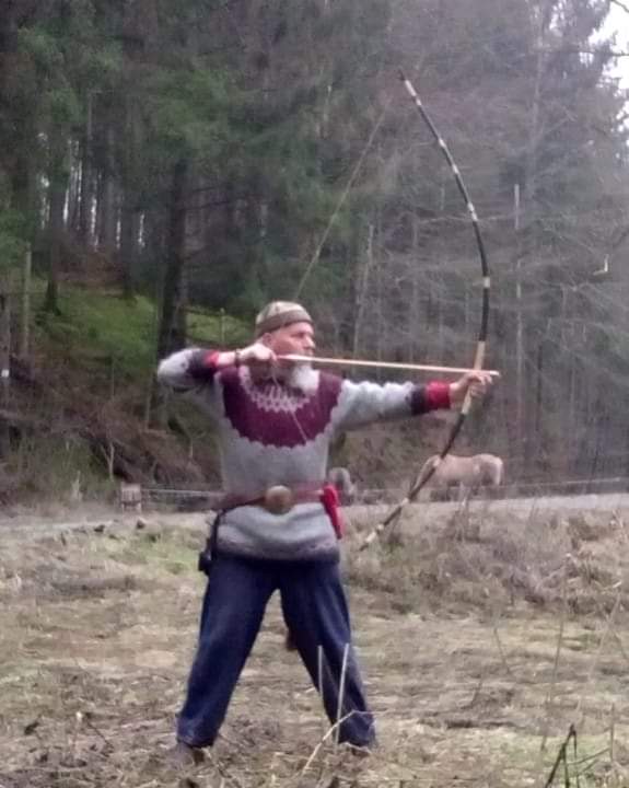

Auch hier ein kurzer Bericht, mein erster Maruki Yumi aus Hasel lebt noch, ich habe ihn in 2022 zeitweise täglich geschossen, weil er mit etwas weniger Zuggewicht meiner lange verletzten Schulter entgegen kommt...
Er macht nach wie vor Spass... Nachmessen geht gerade leider nicht weil mein Waage das Zeitliche gesegnet hat
