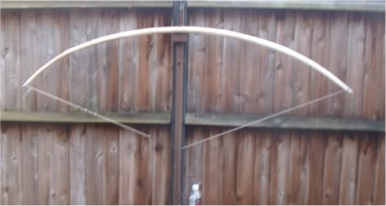

KampfToast hat geschrieben:Ich hab das Gefühl ihr habt das falsch interpretiert, nicht auf 8 cm standhöhe sondern eine 8 cm durchhängend... Heißt die Sehne war LÄNGER ALS DER BOGEN auf Bild 2 sieht man wie viel länger die Sehne war, etwa 10 cm!!!!!!! Also nix überlastet ^^ Das entspricht Bei 1/3 standhöhe einem Auszug von ca. 19 - 22 Zoll erzählt mir nicht das das auch noch zuviel ist ???
