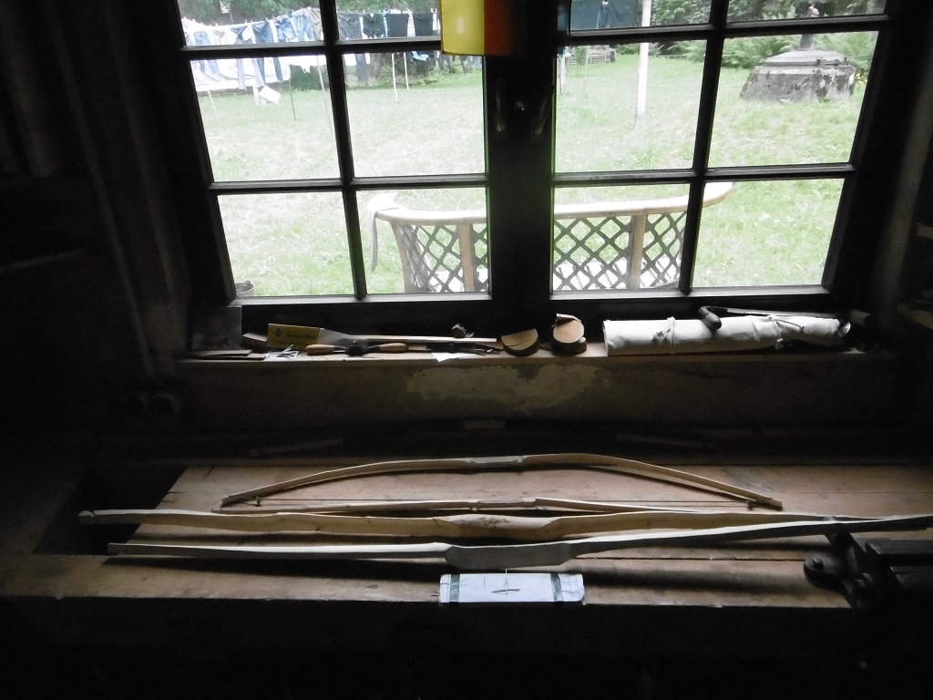

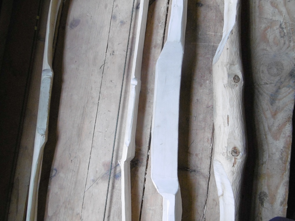

-infektion: 11.05.`14, kind fragt nach bogen, papa rennt in wald und legt los...
eine stunde später mit haselschwuppe + pfeil sagt papa zu kind:"ich zeig´s dir erstmal"...
papa zieht aus, nocken zu klein, sehne runter, papa bogen inner fresse, slowakische bedienung fällt vor lachen fast vom eimer,
kommentar: "du hast doch keine ahnung" (hatte recht), papa + kind vorm rechner ... infiziert!
-12.05. papa 9:00 wieder innen wald, 12:00 zwei kinderbögen zum rumschnipsen + pfeile fertig,
beide aber beim tillern versaut :-[
(haselstamm für papa aber gleich mitgebracht ;) )
- papa was von "grob zuhauhn" gehört und gleich erstmal den paparohling versaut (was er da noch nicht wusste)
gewogen, eingelagert
- 14. 05. papa will mal richtig den kinderbogen ausziehn, - knack!
- 31.05. paparohling rissfrei von 3392 auf 2100 gramm runtergetrocknet und gleich wieder versaut (und wieder am griff :D )
- mittlerweile ulme, hasel, douglasie, birke, buche, pflaume ordnungsgemäß geschält und versiegelt,
robinie, berg-+spitzahorn, esche u.a. wachsen noch, sind aber schon vorgemerkt :P
im anhang einige bilder, aber wie gesagt noch kein "richtiger" bogen dabei
die hasel sollte eigentlich der erste werden, ist jedoch mehrfach verletzt - dazu aber ein neuer thread! (haselrohling versaut?)
die buche ist "die krumme andere hälfte" von der, die gerade trocknet - nur ein feldversuch aber schaun wir mal^^
mehr kann ich bis jetz nicht bieten, aber ich arbeite dran!
bis dahin!
stefan

nichts für ungut, aber mach dich mal über den Begriff "fadeouts" kundig. Könnte helfen.
Okki

Ah okay, das war jetzt Outing. Sicher bist Du auf dem richtigen Weg, wenn Du der Douglasie noch Zeit gibst und einstweilen mit Hasel übst. Vielleicht ist es eine gute Idee, den einen oder anderen Blick auf die Bogenpräsentationen zu werfen. Da kann man prima abgucken, wie die Kollegen ihre Bögen und natürlich auch die Fadeouts designen. Damit und mit Deiner eigenen Übung kriegst Du das von Bogen zu Bogen besser hin. Und dann sagt die slowakische Bedienung nicht mehr, dass Du keine Ahnung hättest. ;D
Ralf

Als Expädagogin hätt ich ja soner Nummer wie dir irgendsowas ins Zeugniss geschrieben wie: "Dank seines unerbittlichen Enthusiasmus eifert er gerne seine Projekte in Grund und Boden. Mehr Geduld, Ruhe und Sorgfalt kämen seinen Werkstücken überaus zugute."
Mein Tipp ansonsten an dich selber: Leg endlich diese vermaledeite Säge aus der Hand!!! Vorallem wenn du Griff und Fades bearbeitest.
Meimeimei, dia oarme Baim!
Lieber Gruss
Lena :-*

Ich glaube, sie meint, dass deine Kanten ab Griff sehr scharf sind.
