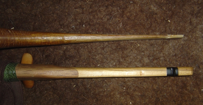

diese Aussage (schwere Pfeile) wurde vorallem dazu hergenommen den enormen Handschock von schlecht gemachten Kompositbogen zu relativieren.... je mehr Energie der viel zu schwere Pfeil aufnimmt, je weniger bleibt für den Handschock übrig.... da der zu schwere Pfeil aber nach 50 Metern verhungert wird dann mit dem Zuggewicht raufgegangen... ein Teufelskreislauf bei dem letztlich der Ruf der Kompositbögen leidet... ich hoffe dem in der nächtsen Zeit etwas entgegenwirken zu können...
Vllt hilft Neumi bei seinem Projekt folgendes Bild:
oben gut gemachter Horn/Sehne/Komposit non contact bow, unten moderne Materialien Manchubogen
denn ein wesentlicher Faktor dürfte darin liegen wie leichtgewichtig Neumi den verjüngten Teil des Mölle ausführen kann...
Grüße benzi
