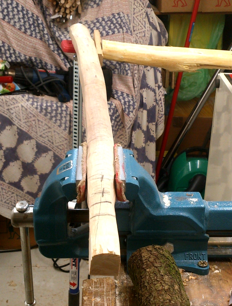

fatz hat geschrieben:Ich wollt ja hier eigentlich nicht zumuellen, aber da es Neumi nicht stoert:
Ein aufgespaxter Weissdornstave:
Das abgebildete Kloetzchen hat ca 27x27mm und ist gut 80mm lang. Reste einer Buchenarbeitsplatte.
Auf dem Stave liegt noch ein dicker Span zum Schutz. Der muss normal nicht zwingend da sein.
Geht super; mach ich auch oft so!

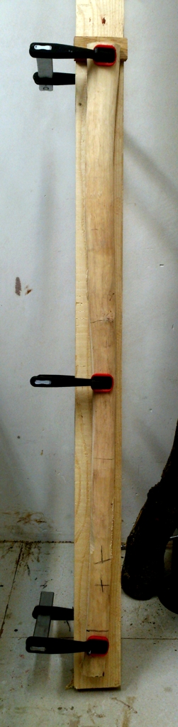

Guten Tag Allerseits, gerade eben habe ich nochmals eines der beiden Billets gebogen, da mir die Form noch nicht gepasst hat und da ich einfach mal ausprobieren wollte nach mehreren Tagen (in dem Fall ca. 10) nochmal zu biegen (die Billets waren zwischenzeitlich auf einem Balken befestigt und in einem kühlen Raum (geschätzt 14° C - 16° C)). Hat wunderbar geklappt. Hier nochmal Fotos:
Billet1 nochmal gebogen (das war das schwächer gebogene)
Billet2 fertig gebogen und aufm Balken
Und jetzt dürfen die Billets weiter trocknen und ich denke, dass ich in ca. einer Woche weiter in Richtung Endmass runter arbeiten werde. (über Nacht standen die schon in meiner Baukammer ohne dass neue Risse entstanden wären - hier schätze ich die Temp. auf mind. 18° C)

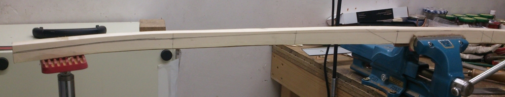

Sodala, hier gehts mit dem Hasel weiter: Gestern und Heute hab ich Breite und Dicke bearbeitet. Der Stave ist fast gerade, muss aber an einer Stelle noch seitlich gebogen werden. Das werde ich dann beim rösten des Bauches machen.
den vorläufigen Dickentaper angezeichnet
Dicke runter arbeiten, wegen starkem Drehwuchs immer nur auf einer Seite in eine Richtung arbeiten
vorläufiger Breitentaper, die Kanten gebrochen
Seitenansicht
Seitenansicht

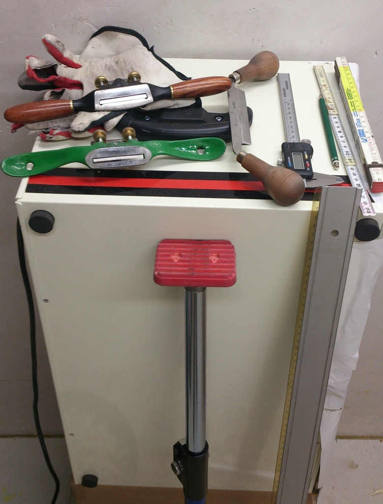

Und das Werkzeug
Und das Werkzeug

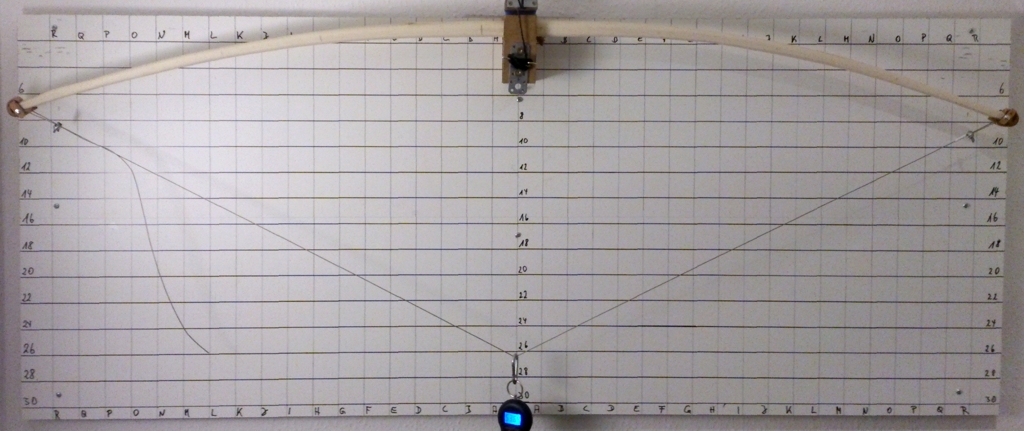

Hier gehts mal weiter - hab jetzt mal grob die Kanten am Rücken und Bauch gerundet und zum ersten Mal etwas dran gezogen und ein bisschen steife Stellen entfernt. Ich denke Morgen gehts weiter.
Übrigens ist die Länge noch bei 190 cm und das Gewicht bei ca. 730 g.
abgespannt mit leichtem Reflex.
Hier mal ein erstes Auszugfoto mit der langen Sehne

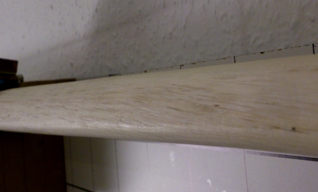

und hier sieht man sehr schön den Drehwuchs

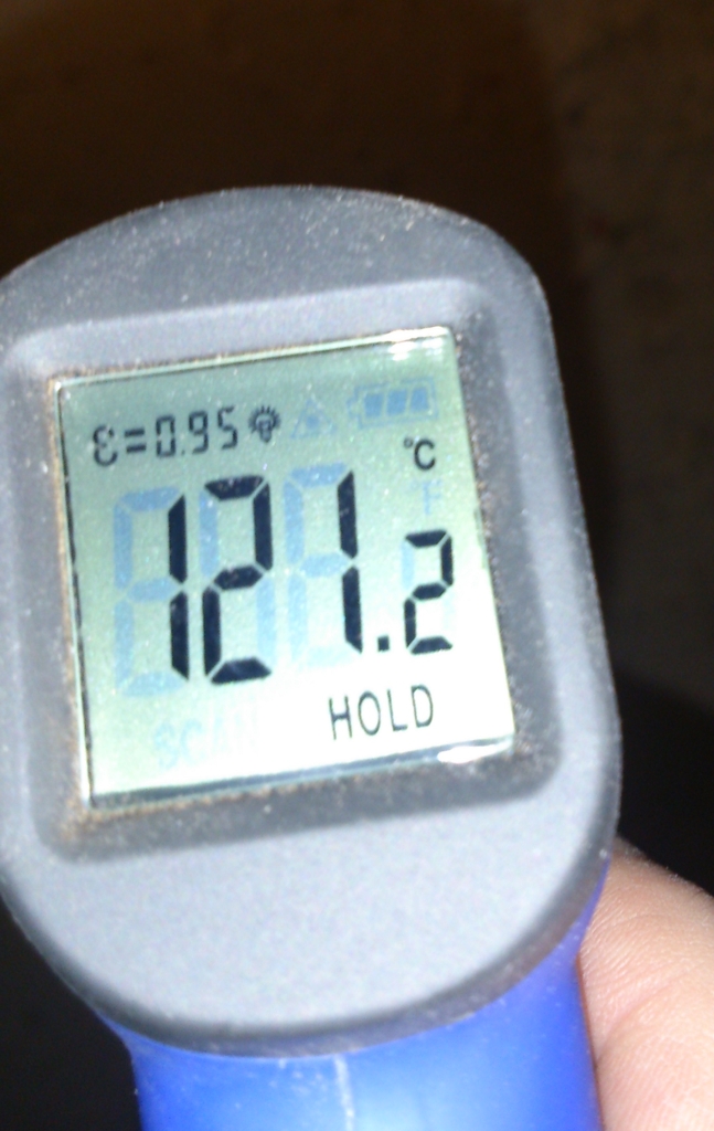

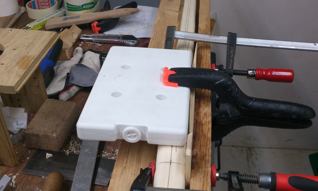

Heute hab ich noch etwas getillert und jetzt war höchste Zeit die Sehnenlage zu korrgieren. Wie schon erwähnt musste ich praktischerweise nur an einer Stelle biegen:
Temp mit nem Messgerät in etwa checken, Hauptsache deutlich über 100° C
Das Heizkonstrukt - HLP auf 250° C. Ca. 15 Min. sollten reichen
Fertig gebogen und ein Eispack drauf - muss ich nicht so lange warten, bis das Holz wieder abgekühlt ist
