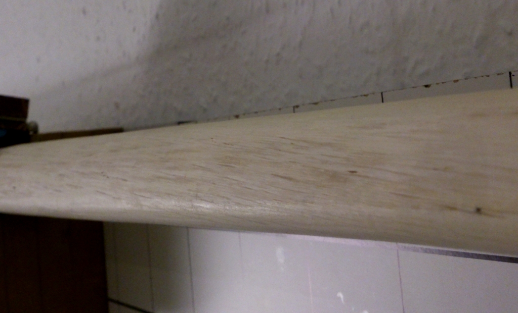

Beiträge: 6816
Hat gedankt: 280 Mal
Hat Dank erhalten: 412 Mal
Re: Haselstave (8 cm DM) spalten?
Richards, Du brauchst den Bast nicht drauf zu lassen und trotzdem sieht man bei Hasel die Faserrichtung gut - hier mal ein Beispiel, bei dem der Bast komplett weg ist
Hasel hat eben diese zahlreichen Vertiefungen, die wunderbar helfen, die Faserrichtung zu erkennen. Wenn die aber weg sind, dann hast Du einen Teil des Rückenringes abgetragen und das soll nicht sein.
richards
Beiträge: 101
Registriert: 20.02.2016, 14:25
Beitrag von richards »
Neumi hat geschrieben: Hasel hat eben diese zahlreichen Vertiefungen, die wunderbar helfen, die Faserrichtung zu erkennen. Wenn die aber weg sind, dann hast Du einen Teil des Rückenringes abgetragen und das soll nicht sein.
D.h. doch dann aber, ich darf den Bast gar nicht entfernen, oder?
Ich gehe da vermutlich immer zu grob dran, arbeite die Rinde mit dem Zugmesser runter, versuche natürlich nur den Bast mit wegzunehmen, teilweise rutscht man aber schon mal leicht ins Splintholz ab. Wäre das schon problematisch?

Beiträge: 7134
Hat Dank erhalten: 306 Mal
richards hat geschrieben:Ich gehe da vermutlich immer zu grob dran, arbeite die Rinde mit dem Zugmesser runter, versuche natürlich nur den Bast mit wegzunehmen, teilweise rutscht man aber schon mal leicht ins Splintholz ab. Wäre das schon problematisch?
Das ist nicht problematisch, das ist boese!
Der Ruecken ist heilig. Punkt!!
Wenn Ziehmesser zum entrinden, dann mit der Hinterseite. Spachtel geht oft besser.
