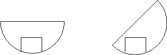

Dann wird's knapp. Sonst kannst halt evtl. den Bogen im Rohling drehen:
Links normal, rechts bei Verdrehung
