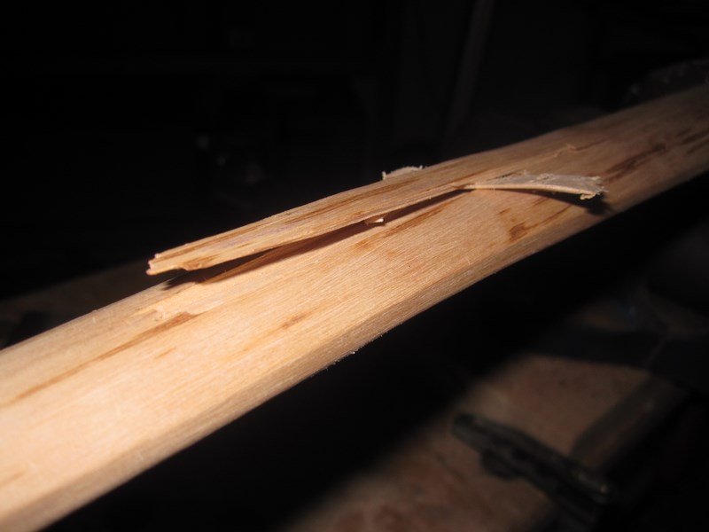

ich glaube, jetzt hab ich es verbockt. Vor lauter Angst, vom Fitz wieder ein paar Ohs zu bekommen, hab ich es wahrscheinlich etwas übertrieben. Ich habe einige Schwachstellen rein geschliffen und vom Zuggewicht her geht es langsam Richtung Kindergeburtstag. Deshalb möchte ich den Bogen eigentlich nicht noch weiter schwächen, wohl wissend, dass der Tiller eine Blamage ist. Aber schaut selbst und lacht bitte nicht so laut. :-\

Sodele, der Käs ist gegessen. Heute hat sich eine der Schwachstellen verabschiedet. Das war's dann wohl endgültig.
Jetzt kann es zum nächsten gehen ;D

Hallo HaBe, mach Dir nix draus, sowas passiert. Ich meine an der Bruchstelle quer zum WA laufende Kratzer zu sehen, die solltest Du vermeiden und am besten beim nächsten Versuch ein längeres Stück Holz nehmen.
