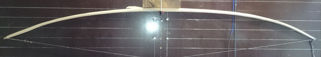

Beitrag von LemanRuss »
Hab mich entschieden ihn erstmal nicht zu kürzen, es sei denn der Knick wird noch schlimmer.
Die Standhöhe beträgt jetzt ca. 11 cm. Ausgezogen hab ich ihn mal etwas und die Problemstelle links knickt nicht weiter ein.
Was muss ich jetzt noch am rechten Wurfarm machen oder generell?
Hier wieder ein paar Bildchen zur Begutachtung.
MfG
LR
Kemoauc
Beiträge: 1308
Re: Mini-ELB aus Restholz
Beitrag von Kemoauc »
Hi, LemanRuss,
sieht alles schon sehr viel besser aus,als am Anfang.
Da der "Knick" anscheinend vorher schon da war, handelt es sich einfach um eine kleine deflexe Stelle im Holz.
Diesen (den jetzt linken)) WA würde ich als oberen nehmen. Der rechte WA ist ja nen Tick reflexer. Also auch nen Tick schneller.
Deflex oben, Reflex unten, dann kannst Du ihn wahrscheinlich direkt durch die geometrische Mitte schiessen.
Musst Du aber selbst ausprobieren, denn Du hast ja das Holz in deinen Fingern.
Markier Dir mal auf der Tillerwand die beiden Tips (Bogen auf Standhöhe), dann die Sehne 10cm ziehen, wieder markieren.
(Druckpunkt ist geometrische Mitte). wenn sich beide WA's um den selben Betrag bewegt haben, hast Du schon einen Ausgleich erzielt. Feintillern, das die Biegung harmonisch wird, erste Pfeile schiessen.....
Grusz,
Kemoauc

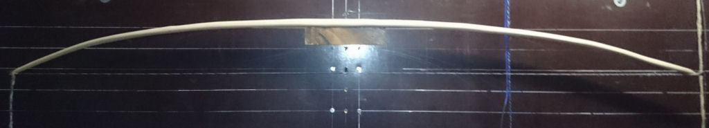

LemanRuss
Beiträge: 401
Registriert: 12.06.2012, 17:02
Hallo Kemoauc,
das Problem ist das mein Druckpunkt etwas über der Mitte liegt und der Arrowpass momentan etwa 4cm oberhalb der geometrischen Mitte. Der kurze Wurfarm ist leider der mit der deflexen Stelle. Ich denke ich kann da jetzt nicht mehr viel dran ändern sonst müßte ich jetzt zuviel Holz abnehmen und dann wird er noch schwächer. Ich werd ihn trotzdem mal drehen vielleicht is es ja nicht zuviel dann würde der Pfeil fast in der geometrischen Mitte landen wie du schon sagtest.
Probier ich dann noch und meld mich wieder.
MfG
LR

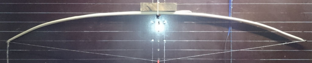

LemanRuss
Beiträge: 401
So, bin wieder da. Hab jetzt mal geguckt wie es aussieht und mußte feststellen ohne einige Holzabnahme wird das nicht gehen. Werde als den ungünstigeren Wurfarm als unteren belassen müssen.
MfG
LR
So siehts umgedreht aus

Beiträge: 5700
Hat gedankt: 5 Mal
Hat Dank erhalten: 23 Mal
Servus, sieht gut aus da fehlt nicht mehr viel. Mir kommt rechts das 1.Drittel noch ein wenig zu steif vor. Ist aber wirklich nur ganz wenig. Warte aber noch auf andere Meinungen bevor du was wegnimmst. Bin mir bei Bögen mit mitbiegendem Griff immer unsicher.
Gruß Thomas
Kemoauc
Beiträge: 1308
Schließe mich Schnabelkanne an, im ersten Drittel des rechten WA's auf deinem letzten Bild wäre noch ein wenig (und ich meine wenig) Dickenabtragung gut. Auf der Zielgeraden machen oft wenige 10tel Millimeter sehr viel aus.

LemanRuss
Beiträge: 401
Diese etwas steifere Bereich ist der ursprüngliche Griffbereich. Sollte ich wirklich den Bogen drehen? Wie gesagt dadurch geht noch mehr Leistung verloren oder wirkt sich das nicht großartig aus?. Bin da sehr unsicher will ja nich schon wieder einen versauen.
MfG
