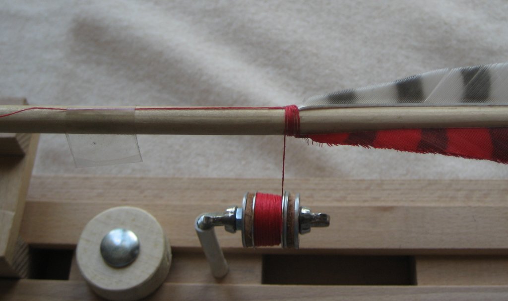

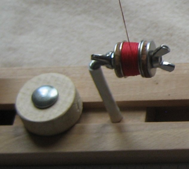

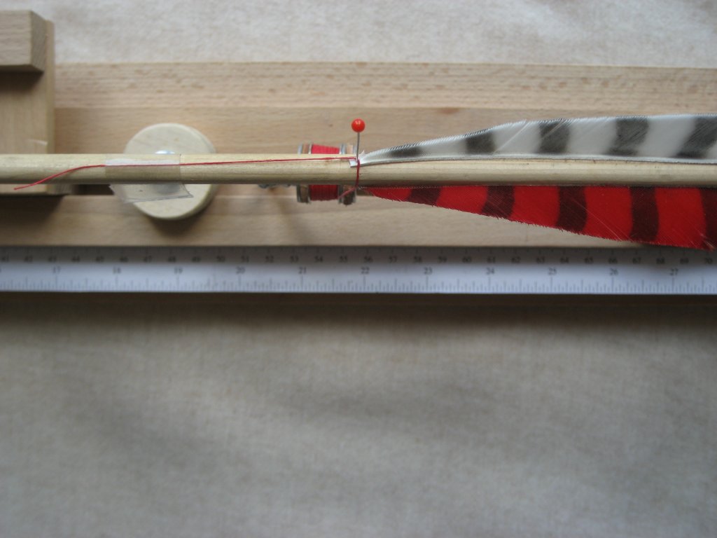

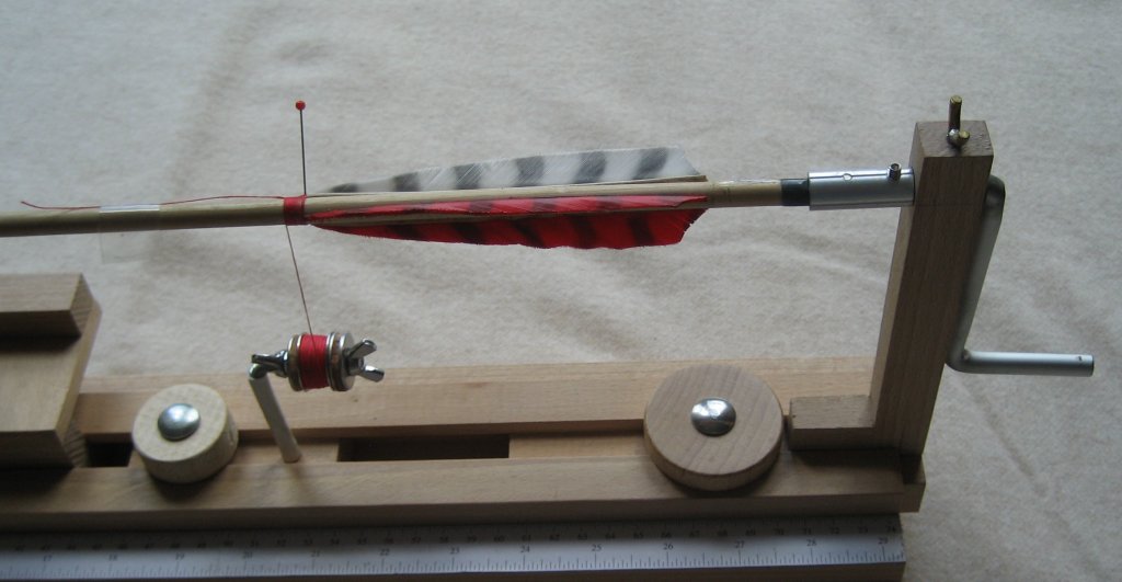

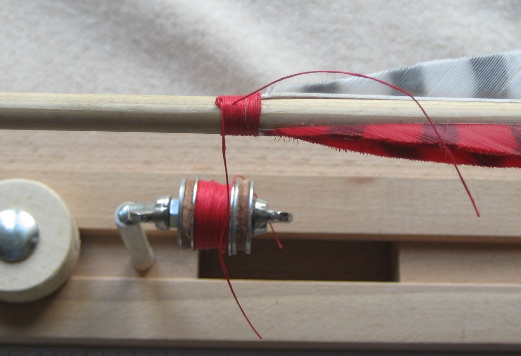

anbei meine Idee zu Klaus Vorschlag.
Gewindestange 6mm
Alurundstab 8mm
Alurohr Innen 8mm / Außen 11,5mm
Madenschraube 4mm Inbus
Nähgarnrolle für Nähmaschinen
Unterlegscheiben Durchm. 20mm, 6mm Loch
Unterlegscheiben Leder
Flügelmuttern 6mm
verwendeter Pfeilschaft 5/16
Das Alurohr wurde auf ca. 9mm aufgebohrt um die Nocke aufnehmen zu können. Mittig habe ich ein Loch gebohrt, Nagel (Durchmesser des Nockspaltes) eingeschlagen und abgeschnitten (diehnt zum Festhalten/Zentrieren der Nocke). Weiterin ein Loch für die Madenschraube gebohrt und Gewinde reingeschnitten. Das Alurohr ist gleichzeitig "Widerlager".
Alurohre für größere Schäfte können also leicht ausgetauscht werden.
So sieht das Ganze aus Auf die Nähmaschinenspule passen 20m Sternzwirn. Das Garn nach möglichkeit z.B. mittels in die Bohrmaschine eingespannten Spule sauber aufwickeln um so einfacher/besser erfolgt dann die Wicklung um den Pfeil. Faden mit Tesafilm (links) und Nadel (rechts) fixiert und dann anfangen zu kurbeln Nach einigen Umdrehungen kann die Nadel entfernt und weiter gewickelt werden zum Schluß noch den linken Faden nach rechts als Schlaufe legen (ich fixierte ihn mit dem Tesafilm), weiter x Wicklungen vornehmen, Faden durchziehen, Enden abschneiden die Wicklungen etwas ausrichten und fertig Das Ganze dauern nicht länger als max 2 Min.
VG
Harald
Gewindestange 6mm
Alurundstab 8mm
Flügelmuttern 6mm
VG
Harald

Re: Pfeilwicklung "gekurbelt"
@harald
So soll es sein. Danke auch für die Bilder.
Freut mich, wenn Dich mein Vorschlag inspiriert hat.
Ich vermute mal, dass Deine Unterkonstruktion noch weitere Zwecke hat ?
