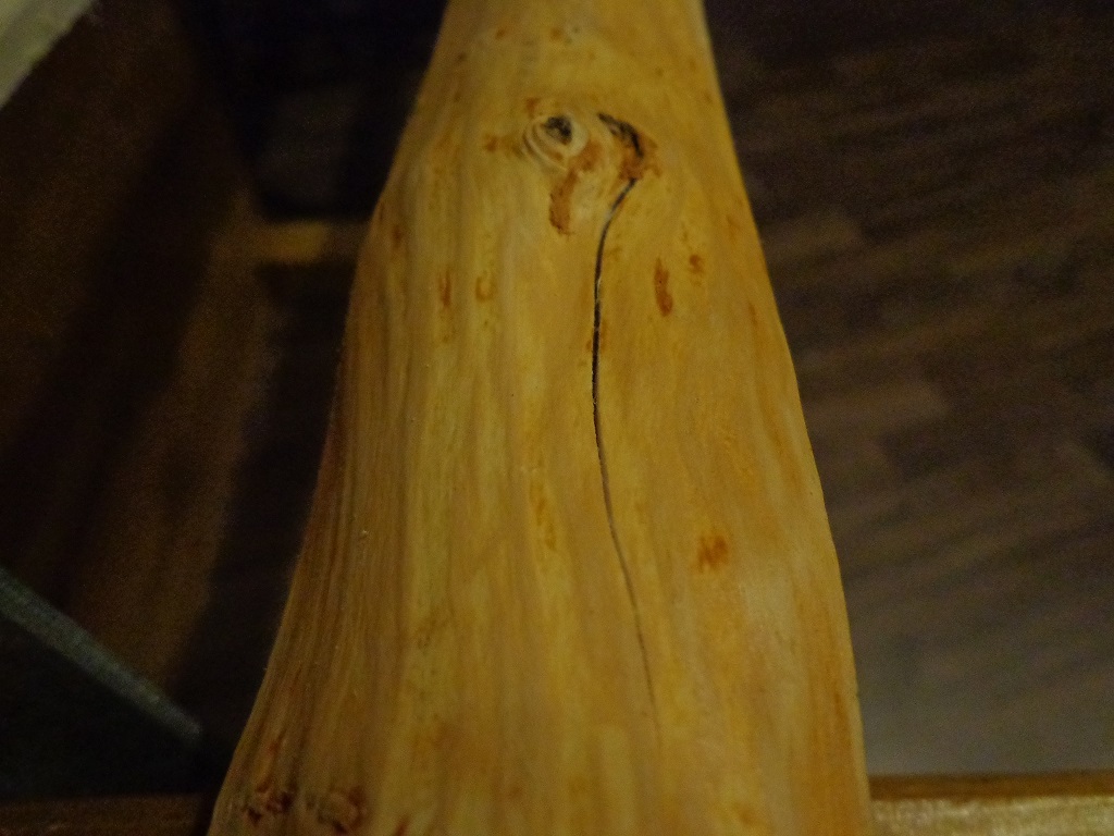

Heute den Weißdorn mal etwas genauer unter die Lupe genommen.
Iiiiiks :-\
da werde ich wohl kräftig die Eule reinföhnen müssen.
Und wenn ich mir davon noch was fürs Lager besorge bleibt das draußen in der Rinde.

Und am besten den Rücken leicht versiegeln sonst reisen andere Äste auch noch

Womit?
Ne Ladung Leinöl draufschmieren?

Also bei meiner Schlehe war es ausreichend die Äst im Rücken mit Weißleim zu versiegelen.

Ja, aber wie soll man den denn ohne Beschädigung wieder runtergekommen?

Servus, bei welcher Tempetatur und Luftfeuchtigkeit hast du den Weissdorn gelagert?

Auf dem Dachboden bei ca 10° und geringer Luftfeuchtigkeit.
Wenn ich wieder welchen besorge kommt der wenigstens einen Monat bei Außentemperatur in die Garage mit um die 70-80% Feuchte.

Grombard hat geschrieben:Ja, aber wie soll man den denn ohne Beschädigung wieder runtergekommen?
Die garstige Seite von nem simplen Haushaltsschwamm, PVA-Leim ist nicht besonders abriebfest.
Ansonsten könntest Du auch zum versiegeln simple Gelatine nehmen (ein Päckchen reicht für nen gefühlten Quadratkilometer),
das geht dann auch mit (warmem) Wasser problemlos runter. Einfach nur ein Drittel der Wassermenge nehmen, die auf dem Päckchen für Pudding o.Ä. vorgesehen ist und du hast nen brachialen Holzleim, der halt nur etwas wasserempfindlich ist, wäre hier aber kein Schaden. Ist halt reines Kollagen, also der Grundstoff für Hautleim, Knochenleim etc.; etwas kurzkettig zwar, aber egal. Gänzlich versiegeln tuts zwar nicht, aber für den Zweck reichts.

Dean Torges empfiehlt hier Schelkack. Normales Hartwachsöl dürfte geht auch gut.
