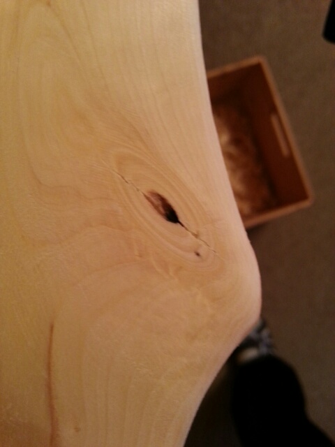

Hab gerade nen doofen Riss am Astloch gefunden. Habs wohl nicht gut genug versiegelt.
Da muss ich wohl Epoxi einföhnen.

ist der Riss auf der Bauchseite? dann ist ein Verfüllen im Grunde gar nicht nötig. Schadet aber nicht weil durch die Kompression wird er immer breiter und stützt nicht mehr richtig. Mit Epoxy gefüllt versteift sich die Stelle etwas.

Ich hab mich jetzt einfach vom Riss befreit. Mal sehen obs hält. ;)
Im leichten Bodentiller passiert schonmal nichts. >:)
Hat auf jeden Fall Stil sonen Loch :D

Du verblüffst mich immer wieder auf's neue :-X Gut gemacht!

Schön gelöst und ich finde es sieht auch noch besser aus als vorher.

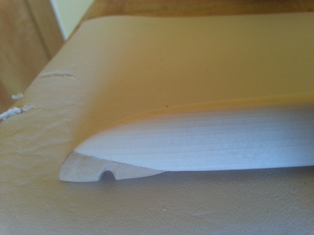

Hab heute mal Zeit gefunden Overlays darfzubappen. Die sind aus Kirsche Splintholz.
Ich denke das passt ganz gut zur Eberesche.

So erstmal die Overlays in Form gebracht. Breite sind jetzt 8mm.
Sehnenlage ist auch OK

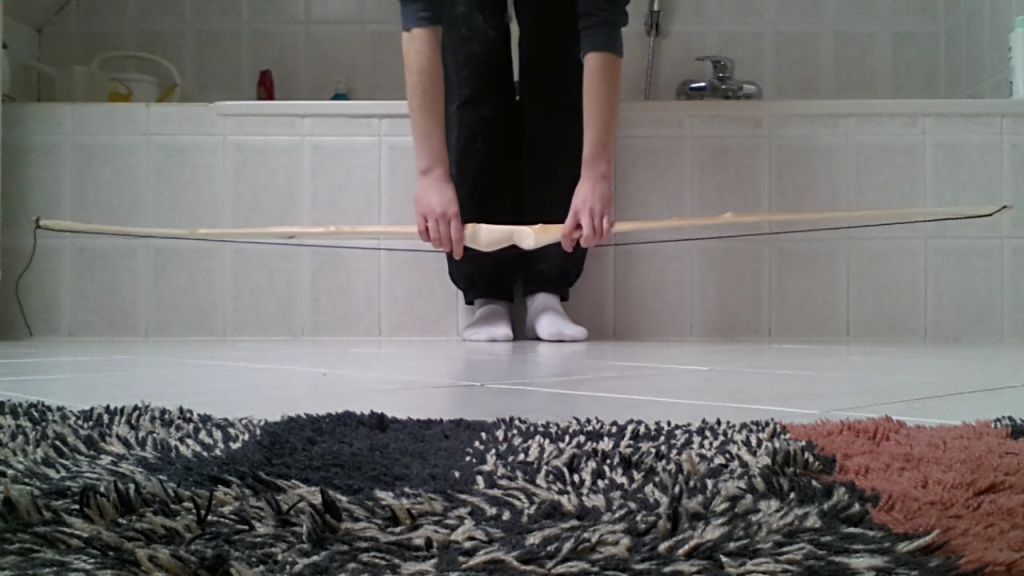

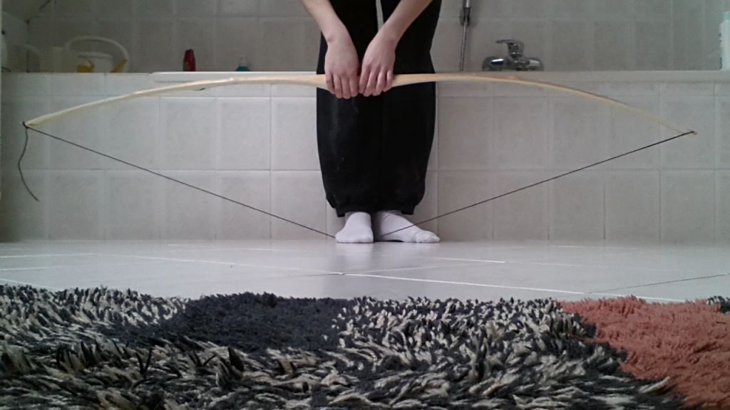

Noch ganz am Anfang, da geht noch einiges. Ich hoffe ich lande so bei 35-40 lb. Das ist im Moment auch locker noch drinn, sogar wenn ich mich n bisschen vertillere. Links ist unten.

Beiträge: 7106
Hat Dank erhalten: 303 Mal
Re: Saplingbow 9, reni.n
Tiller im Bad. Auch ned schlecht ;D ;D

Der Griff ist um ca. 2cm versetzt. Außerdem wollte ich das Astloch im untern WA haben und bei diesem Griffdesign hat man sowieso nicht mehr die Möglichkeit den Bogen umzudrehen. Außerdem passt die Sehnenlage so besser.
Jetzt muss ich halt nur beim Tillern darauf achten.

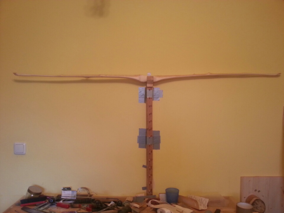

Da ist noch einiges zu tun aber vom Zuggewicht auch locker möglich. Aber für heute ist erstmal Schluss. Im Moment hab ich gefühlt nen Knick in der Optik.
Man kann doch die Sehnenlage durchs Tillern noch ein bisschen ändern. Muss ich dann die Längsseite in die Richtung wie ich die Sehne haben will ein bisschen dicker lassen?

Servus, du musst an der Seite der WA seitlich mehr wegnehmen, in die die Sehne hin soll.
Oder wenn geht die Tips noch schmäler machen oder den Griff.
