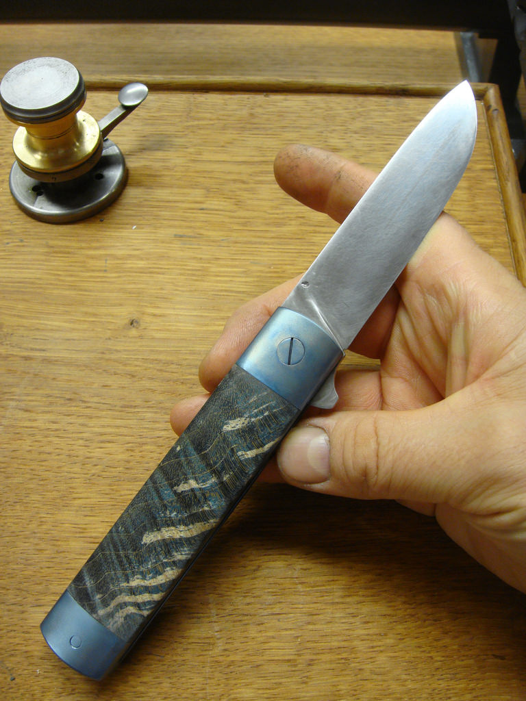

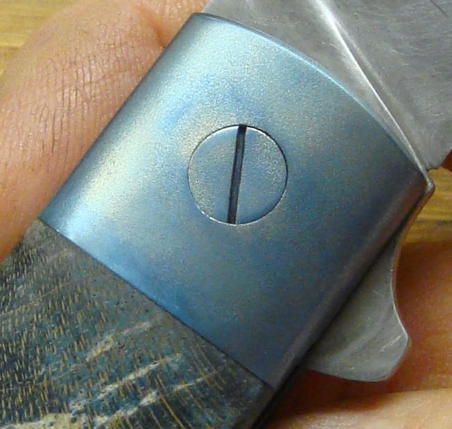

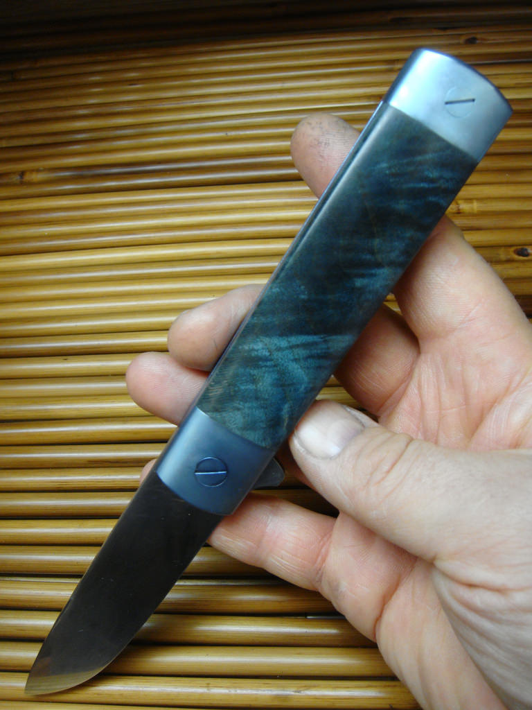

Und nun das Selbe in blau... ;D
Ich hab' es der Gaudi halber gestern mal gefärbt (eloxiert). Farbe passt noch nicht 100%. Ich denke es gibt Farben, die besser passen weil sie etwas grünlicher sind, um da hin zu kommen hätte ich das Messer aber zerlegen müssen.
Nur als Kurz-Erklärung für die die das noch nicht gesehen haben,...
Titan wird quasi galvanisch gefärbt. Man lässt durch eine leitende Lösung Strom fliessen, der zersetzt das Wasser und der so erzeugte Sauerstoff oxidiert das Titan. Über die Spannung steuert man die Farbe. Im Bereich bis ca 35 Volt entstehen Farben, die sehr wie Anlauffarben auf Stahl aussehen. Bei höheren Spannungen entstehen eher wilde leuchtende Farben, Gelbtöne, Grün, Pink und auch ein Grünblau. Da muss man aber auf ca 85 Volt hoch und eigentlich müsste man das Metall vorher chemisch reinigen...
Naja, ein lustiger Prozess und im bis-30V-Bereich auch leicht und sicher daheim zu machen... kann ich bei Interesse gerne mal zeigen.
Naja, hier aber mal eben das Messer in blau...
Oh, und Ziricote... ja, cooles Holz.

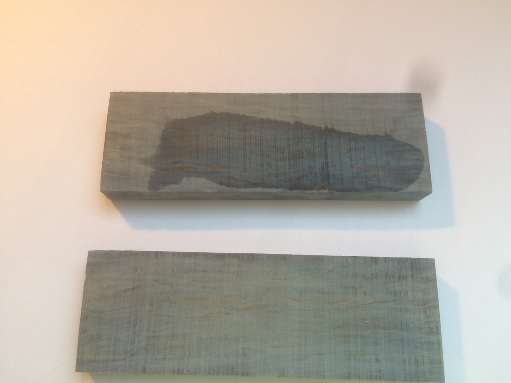

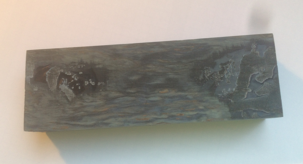

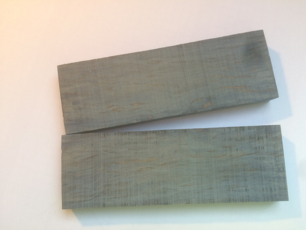

Hier einige Daten und Bilder (sorry sehr schnell gemacht könnten besser sein):
Holz: Maserbirke
Maße: 120 x 40 x 25 mm
Gewicht vor dem Stabilisieren: 93,85g
Gewicht nach dem Stabilisieren: 140 g
Das Holz hat ca. 45 % seines Rohgewichts an Harz aufgenommen (ich erfasse dies für alle meine Hölzer die ich stabilisiere und das ist ein recht guter Wert)
Dies ist das Holz, die Farbe sieht wenn Trocken eher wie ein graublau aus, wenn ich es anfeuchte wird es ein sehr tiefes blau.
Der spannende Moment kann dann als ich den Kantel in der Mitte durchgesägt habe. Wie weit ist die Farbe eingedrungen?
Aufgesägt
Aufgesägt
Eine Seite mit Wasser angefeuchtet
Vollkommen durchgefärbt und ich gehe auch davon aus vollständig stabilisiert, es löst sich keine Farbe an wenn ich mit Wasser oder Spiritus dran gehe.
Mein Fazit:
Diese Methode funktioniert.
Ich bekomme für ca. 7€ einen Liter Farbe/Beize, die mir wohl lange halten wird. Das Harz selbst hat ja eine Verfallszeit.
Clou hat einiges an Auswahl (nicht dass ich jetzt wild anfange meine Griffhölzer einzufärben) und ich bekomme das hier bei einem lokalen Händler.
Nachteilig ist wohl das ausbluten der Farbe in das Harz, hier muss man wohl immer die Gefäßgröße an das Muster anpassen um nur soviel Harz als nötig zu verwenden. Ich habe jetzt einen knappen Liter tiefblaues Harz im Regal stehen. Ihr werdet jetzt wohl für einige Zeit blaue Messergriffe von mir sehen.
Wie schon erwähnt dauert der Gesamtprozess auch länger da ich zwei Prozessschritte habe (hier spricht der Verfahrensingenieur im mir, nicht der Messermacher)
Zudem habe ich bei Curtis eine Flasche blaues Cactus Juice stabilizing dye gekauft (wohl die Farbe welche Du auch hast) habe diese aber noch nicht verendet.

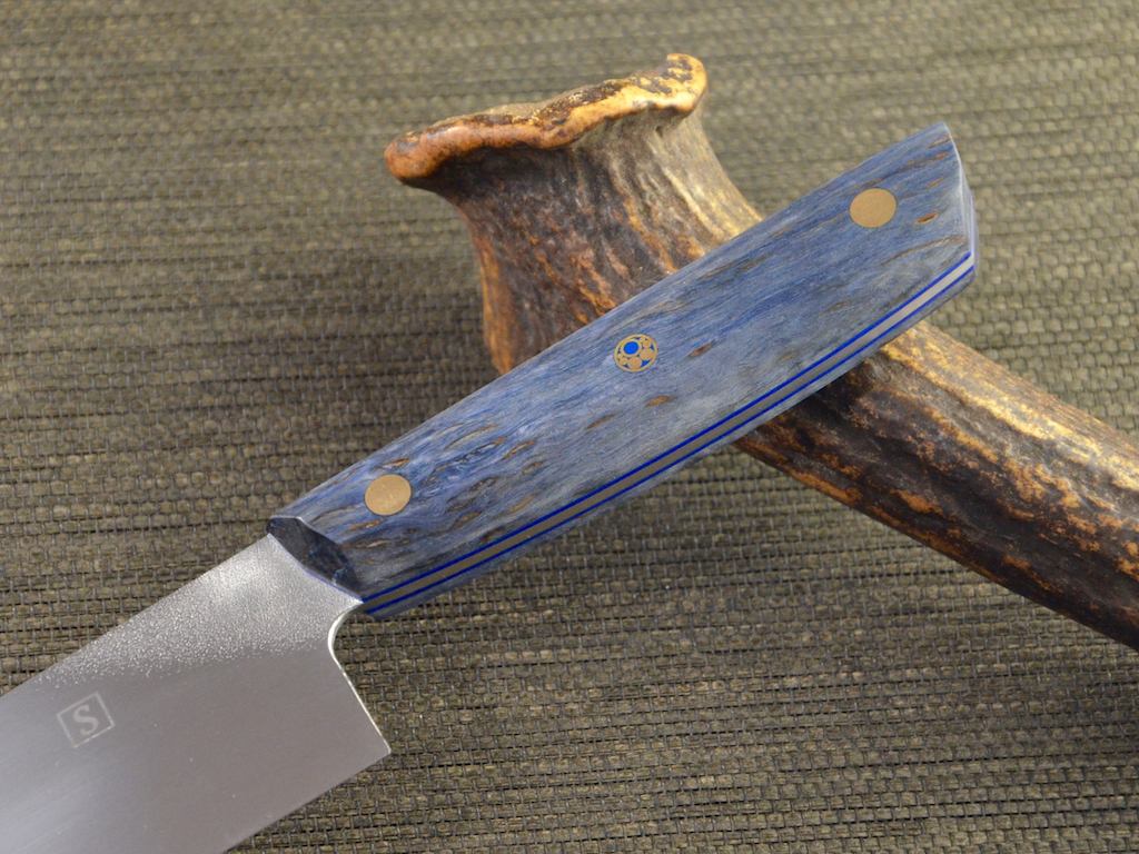

Hallo Messermacher,

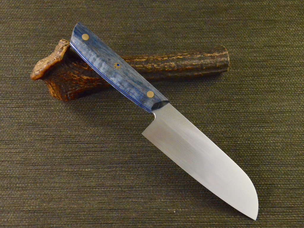

Hier wieder mal ein Küchenmesser, ein kleines Santoku. Ich bin in einer Gruppe kochender Männer, wir treffen uns 6 mal im Jahr um zusammen zu kochen und zu essen.
Dieses Messer ist für einen Freund aus dieser Gruppe und er wollte ein Messer in dieser Größe haben. Mein Freund spielt Gitarre und hat eine E-Gitarre aus blauem Riegelahorn, somit wollte er einen blauen Griff.
Der Griff ist ein Experiment. Ich habe Maserbirke in meiner Vakuumkammer blau eingefärbt und anschließend Stabilisiert. Ich finde mein Experiment ist gelungen.
Zudem kenne ich jetzt meinen Stabilisierungsprozess besser, einen Holzkantel (Birke) 30 x 30 mm färbt komplett durch und ist auch vollständig mit Harz durchtränkt. (Habe ich hier neulich weiter oben mal näher beschriebe wie ich das gemacht habe)
Hier einige Daten:
Stahl: 1.4153.03 aka SB1 gehärtet auf ca. 59/60 HRC
Griff: Blau gefärbte und stabilisierte Maserbirke, blaues Fiber, Messingnieten und ein Mosaikpin
Klingendicke: 2,1 mm
Gesamtlänge: 235 mm
Klingenlänge: 125 mm
Gewicht: 123 g
Danke fürs Schauen
Roland
- Ancora Imparo
shokunin
Beiträge: 2188
Beitrag von shokunin »
Hi Roland!
Sieht gut aus :)
Was hat der Griff denn für eine Oberfläche?
Ich finde Maserholz sieht bei Hochglanz immer am Besten aus - dann hat man diese tollen 3D-Effekte...
Ich bin aber noch nicht sicher wie das bei stabilisiertem Holz am Besten umzusetzen ist. Es lässt sich zwar gut polieren ist dann aber anscheinend doch nicht ganz so inert wie man evtl meinen möchte. Polierst Du das Zeug nur oder machst Du noch irgend eine Versiegelung drauf?
Gruss,
Mark
Holzbieger
Beiträge: 1103
Hat Dank erhalten: 23 Mal
Beitrag von Holzbieger »
Hallo Mark,
Das Holz ist zwar stabilisiert aber eine 100 %-ige Aufnahme des Rohgewichts an Harz habe ich bisher nur einmal gehabt. In der Regel sind waren das bei mir immer so um die 50-60%. Da ist also immer noch genug Holz und nicht nur Kunststoff vorhanden.
Stabilisiertes Holz lässt sich gut polieren aber bei meinen letzten 4 Messern habe ich nur bis K800 geschliffen. Da werden die Übergänge zwischen Holz und den Nieten besser. Und K800 ist schon fein genug.
Ich öle allerdings meine Messergriffe immer noch nach dem schleifen. Hier verwende ich entweder CCL knifehandel oil, oder Leinölfirniss. Meist trage ich 2 bis 3 Schichten auf. Das schützt den Griff nochmal zusätzlich und gibt imho eine gute Haptik.
Roland
- Ancora Imparo

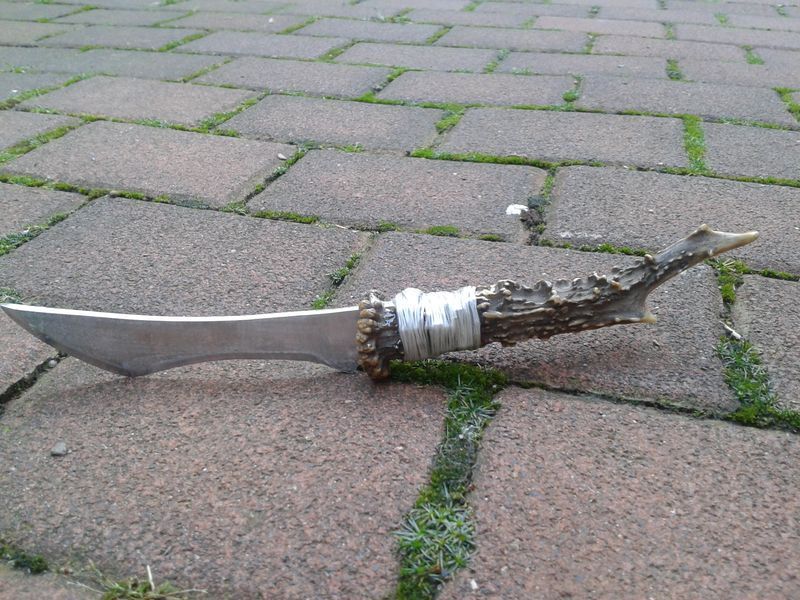

Hab jetzt schon ewig nix mehr gepostet^^ - naja war gestern schmieden und das is rausgekommen.
4 Messer (Griffen fehlen noch kommen whs die nächste Woche mal) und 1 Feuerschläger der ziemlich gut funktioniert :D
https://scontent-vie1-1.xx.fbcdn.net/v/ ... e=5A6E007A
Link unten is damit mal alles sieht xD
