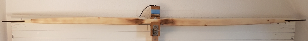

BIRKE
Weiter gehts. Heute wurde getillert für Standhöhe, danach teilweise getempert und die deflexen Enden korrigiert.
Bauchseite nach der Temperaktion
Seitenansicht vor und nach dem tempern

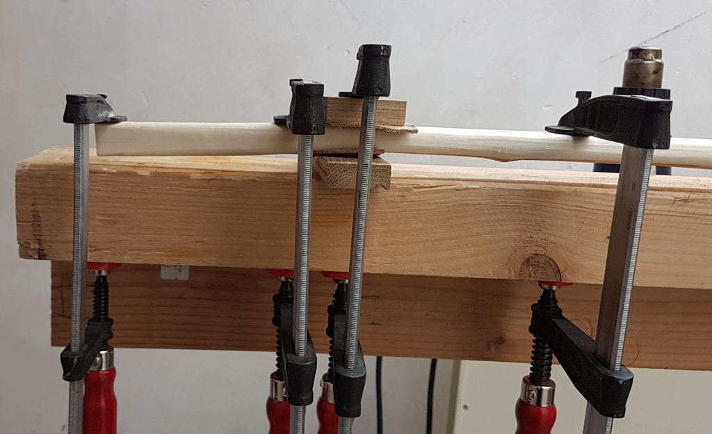

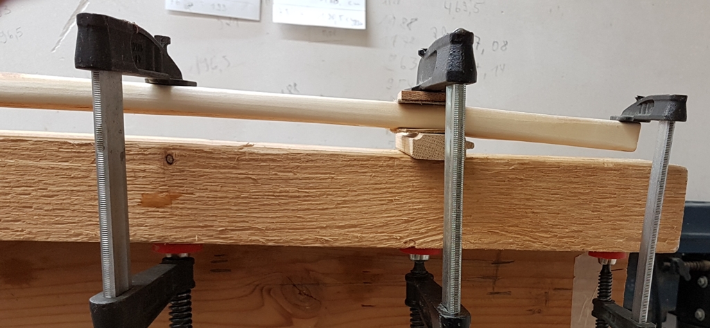

ab jetzt wird der stave auf Standhöhe aufgespannt - hier noch mit der bogenlangen Schnur
Ein Ende gebogen
Ein Ende gebogen

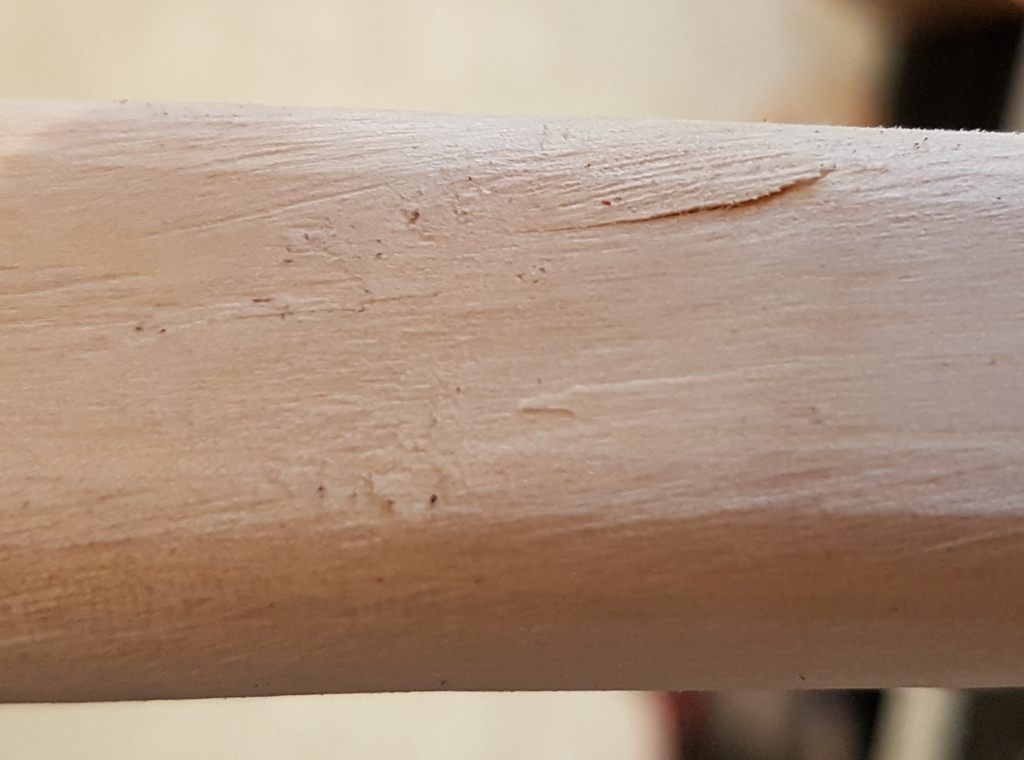

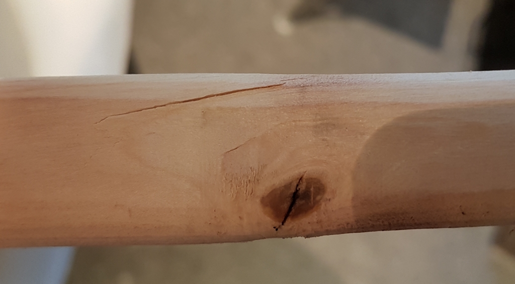

Die Risse nach dem biegen - nicht schlimm, war eingeplant
Das andere Ende gebogen
Und die Risse zu diesem Ende

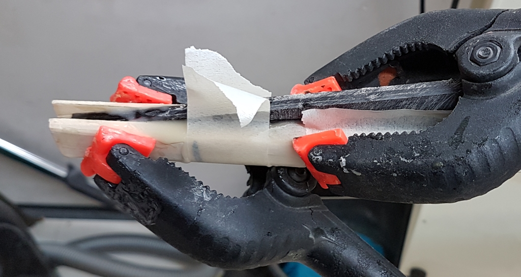

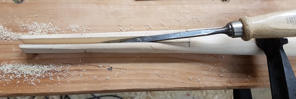

Dann habe ich noch die Nockverstärkungen gemacht.
Aus Hornplättchen habe ich eine grosse Platte geklebt, 15 cm lang, 3-lagig, ca. 7 mm dick

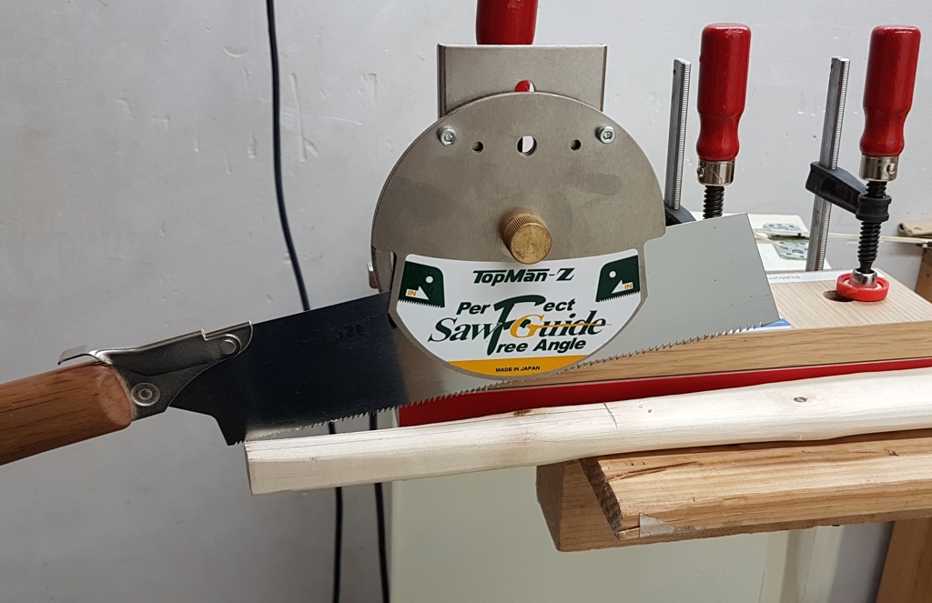

Schlitze ins Holz sägen
Holz raus stemmen
Holz raus stemmen
mit der Raspel den Schlitz verbreitern
Und die Horndinger in die Schlitze geklebt

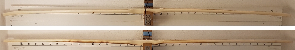

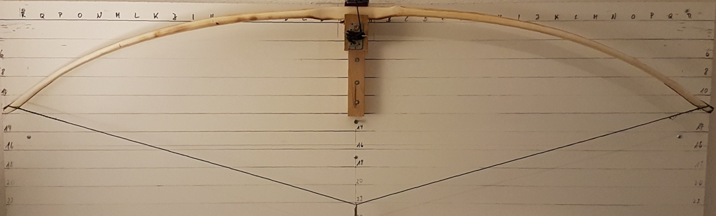

Vorhin habe ich noch ein wenig Holz abgetragen und so sieht das jetzt aus (Standhöhe bei ca. 5" - ich hatte gerade keine passende Sehne zur Hand und die Länge N/N habe ich jetzt auf 76" festgelegt):
22" AMO
22" AMO
Stauchrisse sind noch keine zu sehen, aber die Wahrheit kommt erst noch (die liegt nämlich noch weit entfernt bei mind. 28" AMO)
Beiträge: 3984
Hat Dank erhalten: 34 Mal
Re: Saplingbow 10, Neumi, Hartriegel + Birke
Sieht doch schonmal gut aus.
Links bei P siehs für mich n bischen nach ner evtl Schwachstelle aus kann mich aber auch täuschen
Beiträge: 6641
Hat gedankt: 263 Mal
Hat Dank erhalten: 357 Mal
Du täuschst Dich nicht, macht aber nix. Die Stelle wird noch etwas entlastet (im selben WA biegen die ca. 15-20 cm neben dem Griff noch nicht genug).

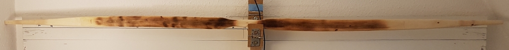

BIRKE
Tach, hier nochmal ein paar Bilderchens, bevor die Präsi gemacht wird.
Gestern habe ich noch ein 2. Mal getempert
nochmal getempert
nochmal getempert

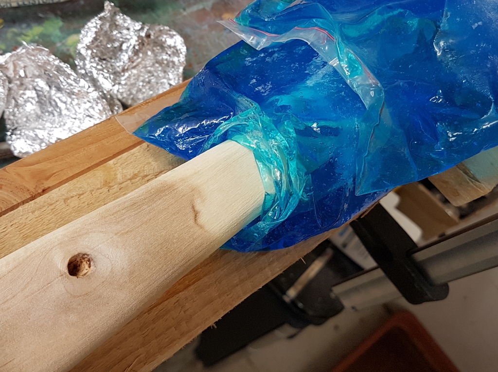

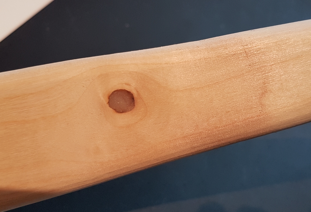

Hier eine Totaststelle, ca. 7 mm tief, aber unbedeutend. Die blauen Dinger sind Kühlpacks, die ich benutzt habe um die Verklebung des Horninlays nicht zu warm werden zu lassen (natürlich mit Alu-Folie abgedeckt)
Loch und Kühlmittel
Loch und Kühlmittel
Loch aufgefüllt
Loch aufgefüllt

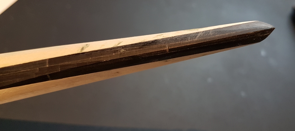

Nocke Impression01
Nocke Impression01
noch eine Nockimpression
Und hier noch der letzte Tiller vor den Nacharbeiten
Tiller bei 30" vor den letzten Nacharbeiten - und wer  jetzt wissen will wie stark der Bogen ist, schaue bitte auf die Waage :-)
