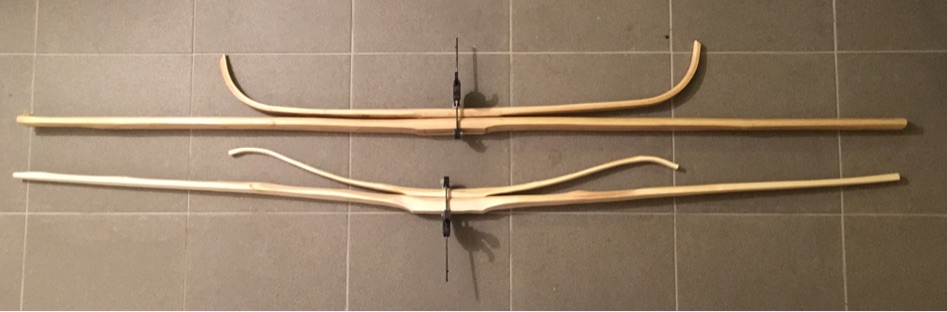

Nachdem ich die letzten fünf Tage leider nichts an den Böglis machen konnte, hatte ich heute wenigstens mal 2h „Keller-Time“...
Der knorrigere Rohling aus der Robinie 1 ist jetzt auf Bodentiller-Stadium gearbeitet und der erste Vorbogen (vom gleichen Baum) darauf angepasst. Ich hab mich entschlossen, beide Vorbögen zu verwenden, also dementsprechend wird auch aus Robinie 2 ein Penobscot. Ist irgendwie passend, nachdem dann bei beiden Bögen jeweils Haupt- und Vorbogen vom gleichen Baum kommen.

Der eine, ja. Interessiert mich einfach, wie der arbeitet. Der andere Vorbogen mit den Recurves (s.o.) ist länger und stärker, daher kommt der auf den stärkeren Bogen aus der Robinie 2.
Um die „Decurves“ anders zu nutzen, als sie quasi nur langzuziehen, bau ich den Bogen auch nicht als Penobscot, sondern als Micmac. Bei denen werden die Kabel über die Vorbogenenden geführt und griffnah eingehängt. Damit dienen die nach unten gebogenen Enden als Hypomochlion für die Kabel und hebeln die Kabel hoch. Mal sehen, ob das taugt. Ich seh‘s, wie gesagt, als Experiment..

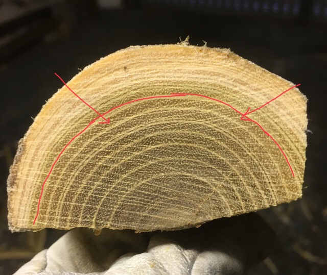

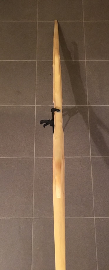

Weiter ging‘s heute mit dem Hauptbogen aus Robinie 2. Da musste erst mal der Rückenring fertig freigelegt werden.
Der unter der roten Linie ist es geworden. So hab ich gerade noch genug Fleisch für den Griff. Und noch etwas zwecks schnellerer Trocknung grob in Form gebracht.
Hier mal beide mit ihren jeweiligen Vorbögen: Beide sind jetzt 170cm lang. Der stärkere sollte eigentlich länger werden, aber der dicke Ast kurz vor dem Ende hat mir Angst gemacht..
Torsten
Torsten

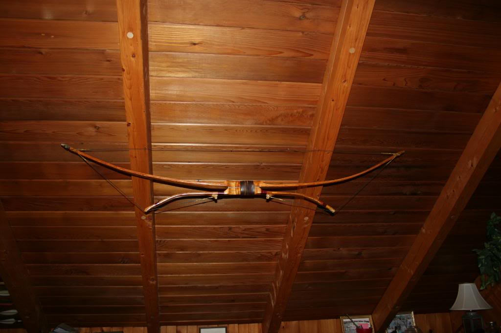

@Torsten haste mal ein link zum Micmac bitte, hab trotz längerer Suche keine Bilder finden können....

@Benzi
Einen direkten Link zu dem Museumsstück habe ich leider auch nicht gefunden. Er wird nur mehrfach im Primitive Archer Forum erwähnt, v.a. von einem Bogenbauer, der sich wohl schon seit vielen Jahren mit Penobscot-Bögen und dessen Varianten beschäftigt und auch einige gebaut hat.
Hier ist der Micmac (andere Schreibweise: Mi‘kmaq) von diesem Mann (Forum-Name Judson): Und hier noch ein Bild von einer Rekonstruktion, die von jemandem als Micmac-Bogen gepostet wurde, der selbst ein Mi‘kmaq-Indianer ist - zumindest behauptet er das...
Leider kann ich nicht mit fundierteren Quellen dienen...
