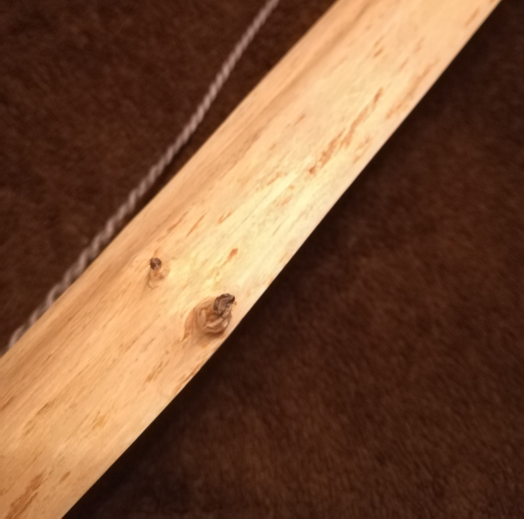

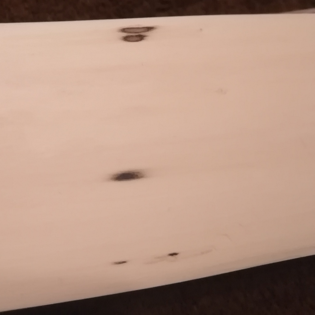

So langsam aber stetig geht's weiter den Flicken hab ich vorsichtig abgetragen und am Griff noch ein paar Kanten abgerundet. Die Klebenaht fällt leider doch sehr auf, auch wenn sie nur sehr dünn ist.

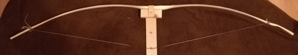

Auch wenn ich mich noch nicht um die Kürzung der Wurfarme gekümmert habe, ich ihn noch ein bisschen in der Hand getillert. Für die Fotos hatte ich ihn das erste Mal auf dem Tillers trocken also habt Nachsicht.,das es noch nicht perfekt ist weiß ich.

Finde der biegt schon sehr schön... Rechter WA könnte gut als der untere taugen. Scheint etwas steifer zu reagieren.

Ja der rechte ist noch ein wenig steif, könnte auch Bissell früher arbeiten und die enden sind mir auch noch beidstitig zu steif. Geplant habe ich den rechten auch als unteren. Geometrische Bogenmitte ist im Druckpunkt, höhe Daumen . Für mich ist der Bengel ne echte Herausforderung.
Das starke gewachsene Setback, der linke deflexe Wurfarm mit seitlichem Bogen und der rechte fast Kerzen gerade. Zudem hat der linke Wurfarm einen, durch das Splittern beim Spalten endstandenen, Schwachpunkt im ersten drittel. Wxelchen ich aber schon fast herausgearbeitet habe.
Den arbeitenden den Bereich muss ich möglichst weit, laufen lassen um einen ausreichenden Auszug zu erhalten. Die Belastungen in den Wurfarmen werden auch bei dem flachen linsenförmigen Querschnitt bis an die Grenzen des Materials kommen. Ob ich die 30# erreiche hmm das bleibt auch noch spannend aber ich denke das wird passen wenn er nicht vorher bricht.
Fazit: Liebe Kinder macht das Zuhause nicht nach, dieses ist kein Anfängerbogen auch wenn ich ihn dazu mache

Hmm irgendwie war der Abend heute unbefriedigend...
Habe nicht viel Zeit für meinen Holzsplitter gehabt. Habe nicht ein wenig die fadeout's und Die Wurfarme den geschwächt und bin dann auf eine standhöhe von 12cm gegangen. Der untere Wurfarm zeigt nun ca ab 20'' Auszug, eine leichte Schwäche in der Wurfarm Mitte. Was mir aber mehr Sorgen macht ist das Zuggewicht.
10"=6,72#
15"=11,55#
20"=16,38#
25"=21, 2#
Rein rechnerisch sind das knapp 1pfund pro 1zoll Auszug. Dazu kommt das ich noch ein wenig durchs tillern verliere. Das maximum bei 29" welches ich erreichen möchte wären ca 25#. Vieleicht kann ich durch weiteres kürzen noch ein wenig gewinnen. Aber es wird wohl ohne Backing nicht möglich sein 30# zu erreichen. den Charakter Rücken möchte ich mir auch nicht versauen. Wenn kürzen und etwas höhere Standhöhe kein Wunder bewirken, ist dieser Kandidat raus.

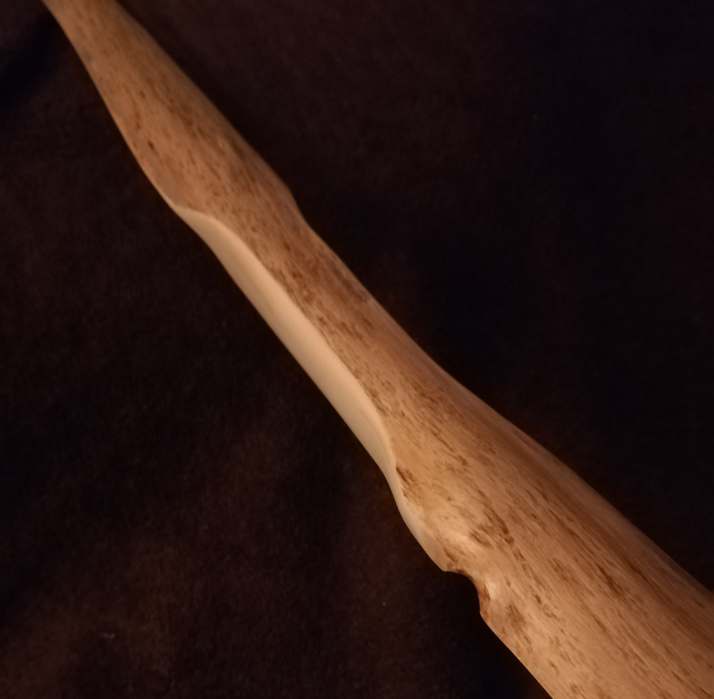

Am Wochenende hatte ich leider sogut wie keine Zeit nur kleinigkeiten habe ich machen können. Ich habe den Griff von meinem Splitter noch einmal überarbeitet, den Tiller leicht korrigiert. Die überstehenden Wurfarme gekürzt und ihn ein wenig eingeschossen. Für die Nocken habe ich mich für Flieder entschieden welcher aber noch nicht trocken ist. Also den Stamm Abschnitt kurzerhand in Brettchen gesägt und das Kernholz zum trocknen in die gute Stube gebracht.
Am Griff habe ich die Ausbrüche weitestgehend rausarbeiten können.

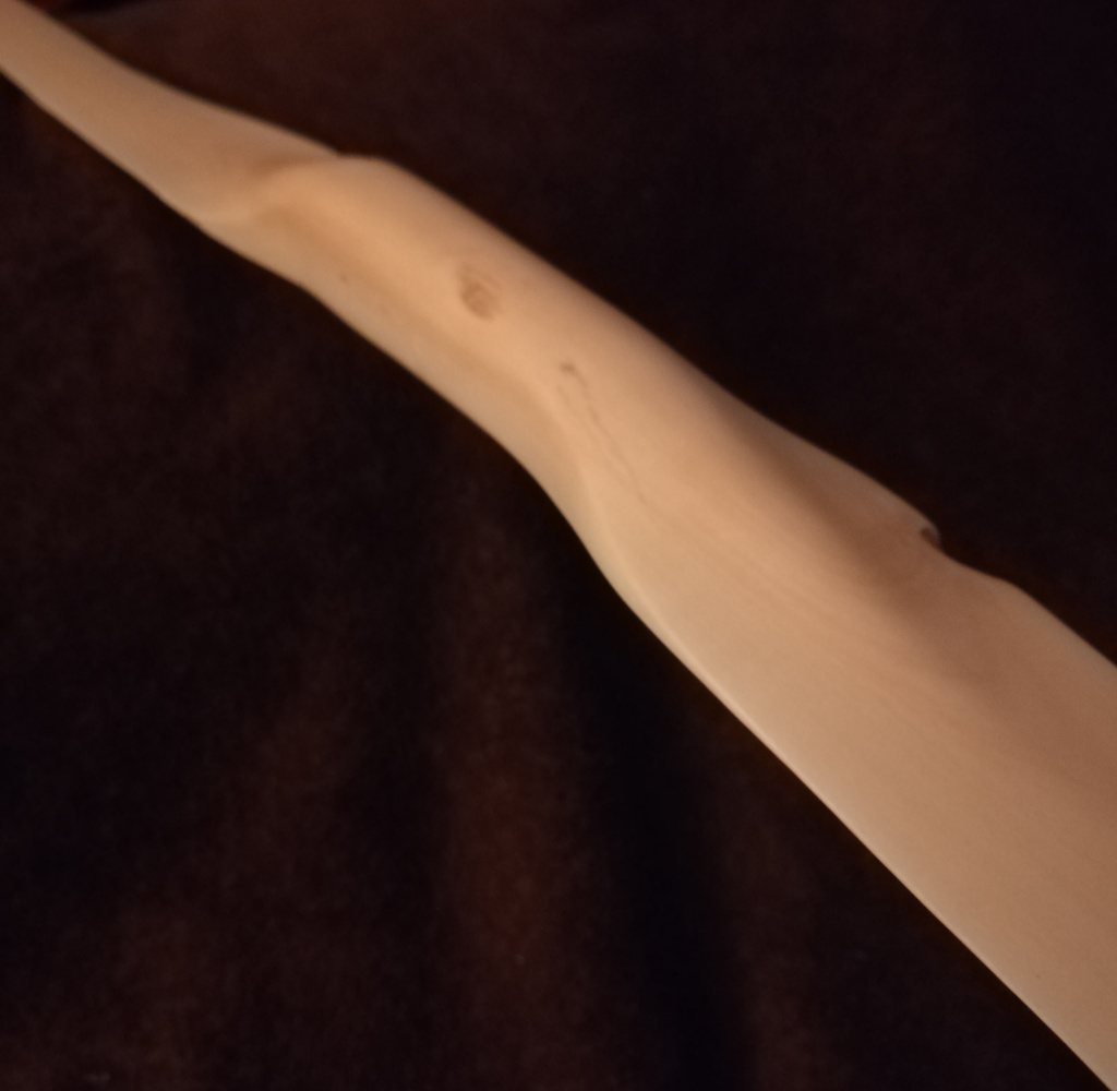

Re: Saplingbow 10, CelticDragon Dragon, Weißdorn
Auf den Bildern kaum zu erkennen das der Griff asymmetrisch ist. Am oberen Ende mit dem Astloch ist er etwas dünner und läuft flacher aus, weil hier durch einem Riss im Stave nicht mehr genug Fleisch war und ich den Bereich des Astes möglichst steif lassen wollte. Seitlich habe ich im Fadeout Bereich einen geschwungenen Auslauf zu den Wurfarm Kanten ausgearbeitet, weil es so viel eleganter und harmonischer aussieht. Ausserdem könnte ich so den Flicken herausarbeiten. Sicher keine optimale Lösung da die Belastung der Fadeout's so gesteigert wird, aber bei den stärken Holz und dem geringen Zuggewicht, denke ich vertretbar.
Die Zeit wird langsam knapp aber noch ist es machbar.
Servus, den Griff hast du gut gemacht, Weissdorn ist ein echt schönes Holz.
Zum Tiller, griffnah biegt er Zuviel.
Freut mich das der Griff dir soweit gefällt. Tiller hab ich schon nachgearbeitet war ja auch nur erste Bilder nach bringen auf Standhöhe von 6cm. Neuere Bilder hab ich im Moment auch nicht. Tillebrett habe ich nicht wo man eben kurz nen Foto knipsen könnte. Ist ja auch erst mein 3. Bogen den ich baue.

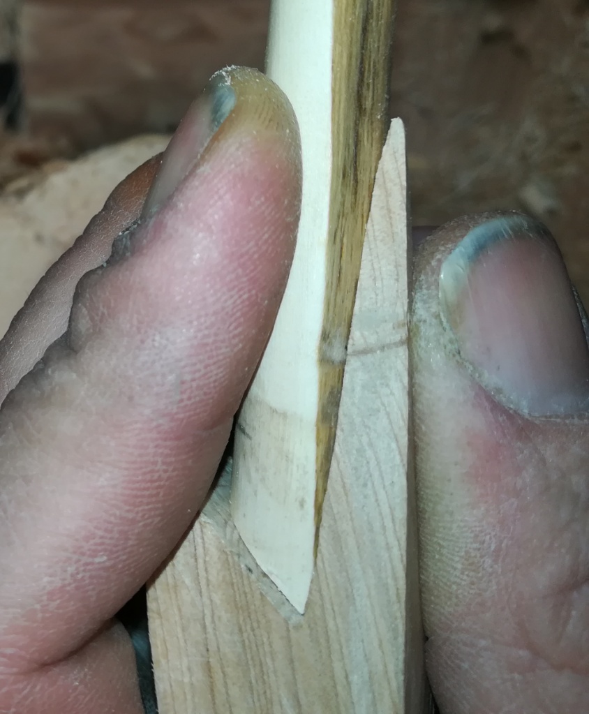

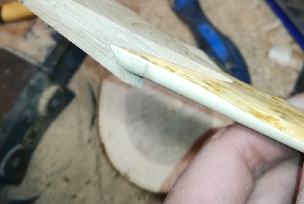

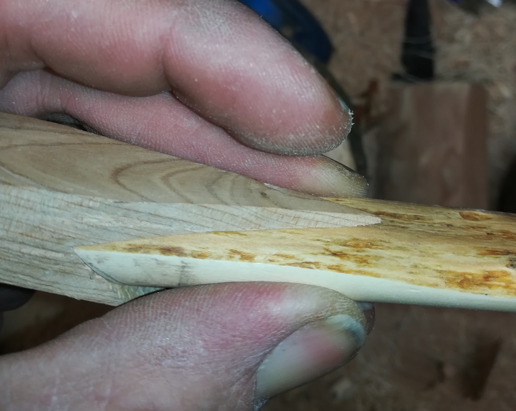

So nach einer Baupause könnte ich endlich wieder ein wenig machen. Ich habe mir aus dem Flieder ein paar rohlinge für die Nocken geschnitzt. Da ich die Zugfasern nicht verletzen wollte habe ich die Rundungen des Rücken so gut es ging herausgearbeitet. Ausserdem dachte ich mir machst mal was anderes als Standart und läss die enden in einer Art Spleiß in Flieder holz auslaufen. Das aber mit dem rundungen des Rückens passgenau zu fertigen war echt fummelarbeit. Ausserdem hätte der Winkel des Spleißes spitzer ausfallen können. Ich hoffe das hält auch so, sollte ja nicht all zu viel Belastung drauf sein, da die sehnenkerbe ca 7mm vor den Spleiß geplant ist. Flieder habe ich gewählt, wegen de schönen dunklen Brauntones welcher mit dem gelbliche Weißdorn echt schön harmoniert. Nur wusste ich nicht das dieser sich extrem beim trocknen aufhellt und auch mit Oel nur bedingt zurückkehrt. Ich denke da muss noch ein wenig gebeizt werden weil ich aber keine beize da habe werde ich heute abend mal nen versuch mit schwarzem Tee machen.
Die Wurfarmenden werden noch ein wenig geschmälert, wenn alles verklebt ist. Warum so lang in im spitzem Winkel zulaufend? Weil ich etwas anders machen wollte und hoffe das es wenn es dunkler ist schön aggressiv wirkt.
