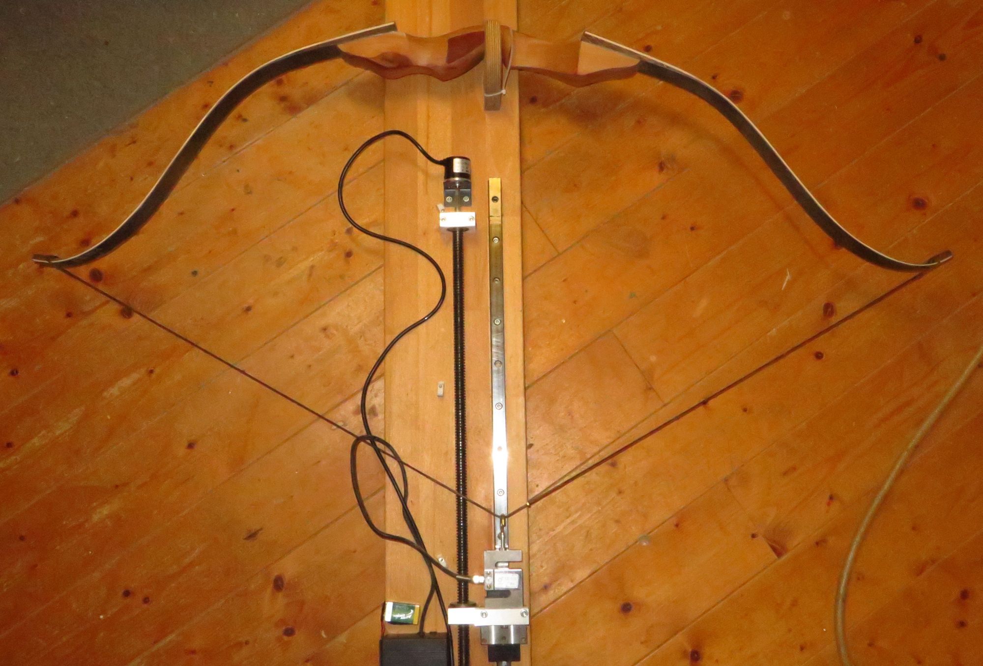

Re: experimentelles Design
so, dem trüben Tag sein dank.
Ich habe wieder etwas Mut gesammelt und mal wieder aufgespannt und gekurbelt bis zum - Bruch; so dachte ich jedenfalls.
aber manchmal weigert ein Bogen sich einfach, aufzugeben, auch mal nett.
Also anbei ein Bild bei 28" und auch die Auszugskurve - janz nett. Ich hätte bei dem starken Teilauszug gedacht, der käme bei 50lbs+ raus
Sieht gut aus.
Im späten Auszug rollen die Recurves schön ab.
Bin gespannt, wie er werfen wird.
Ja die recurves gehen schön auf!
Die Biegung am Griff finde ich trotzdem grenzwertig...
Den würde ich nicht unter 1000 testSchüssen weggeben
so, ich habe ich jetzt ein paarmal geschossen und bin erstaunt, dass die Sehne immer noch mittig nach dem Schuß aufliegt.
Er fühlt sich recht energiegeladen an, Geschwindigkeitsmessungen mache ich keine, denn die liefern nur Potential zu endlos langen Diskussionen.
Ich habe gerade Version 2 im Ofen - kürzere Keile, 2. Lage Carbon, dünnerer Kern. Mal sehen.
Ich lege die Wurfarme erst mal beiseite, der Versuch war mehr als ich fürs erste Mal erwartete. Falls jemand die WA haben möchte, so gebe ich diese gerne gegen eine kleine Materialspende ab.
Sobald Version 2 vorzeigbar ist, lass ich von mir hören - und ja, eine Idee für einen passenden Griff bräuchte ich noch, dieser passt ja vom Stil garnicht dazu
Rainer
Rainer
