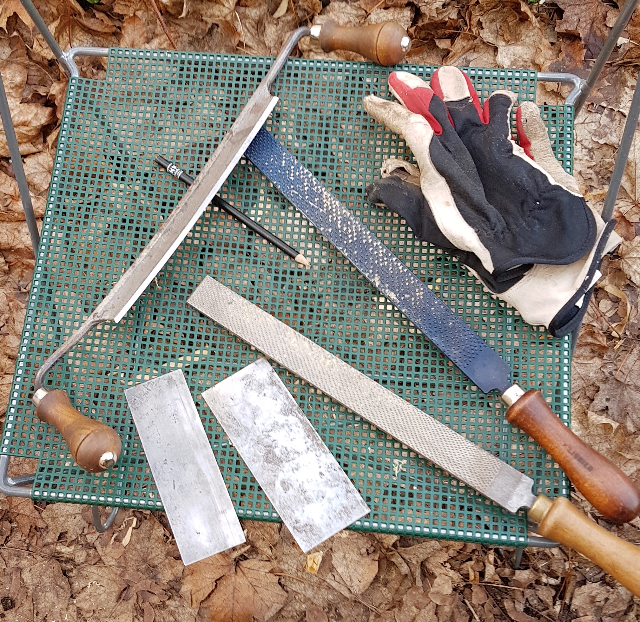

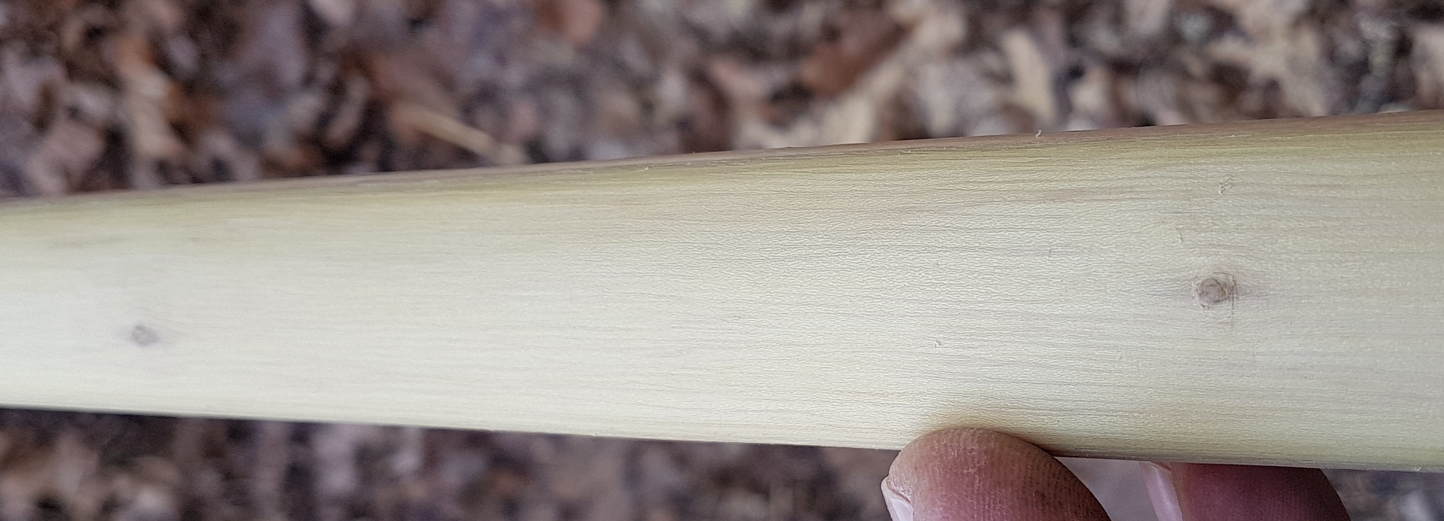

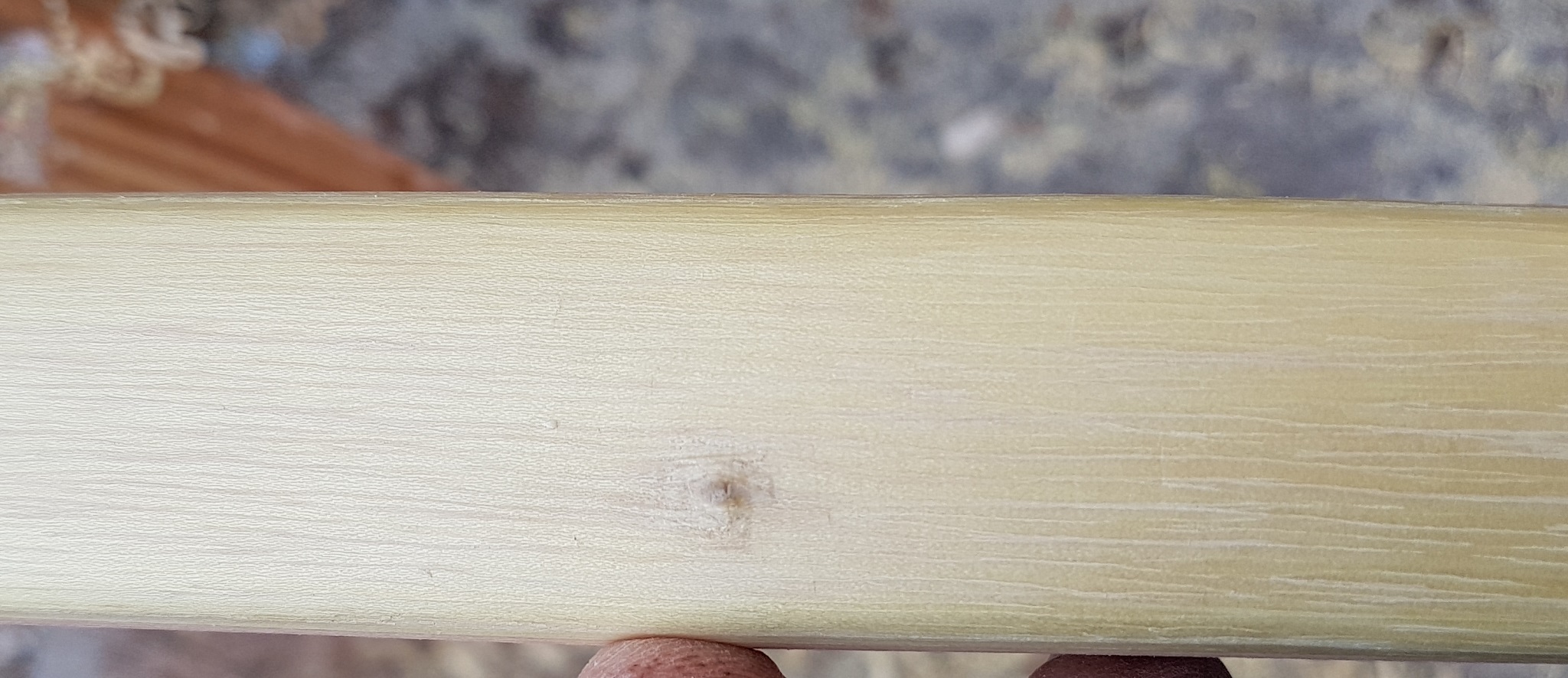

Hier mal ein kleiner Zwischenstand: Ich habe den Grundriss aufskizziert, mit der Bandsäge grob ausgeschnitten und die Form mit der Raspel ausgearbeitet. Dann einen Rückenring abgetragen und nachher kommt der Dickentaper und die Bauchrundung.
Layout grob angezeichnet, Astpickel markiert
Grob ausgeschnitten
Grob ausgeschnitten
Rückenansicht
Rückenansicht
Werkzeug
Werkzeug
Astansatz
Astansatz
kleine Astansätze
kleine Astansätze

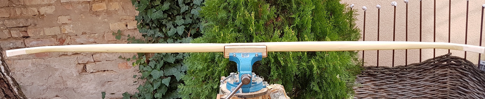

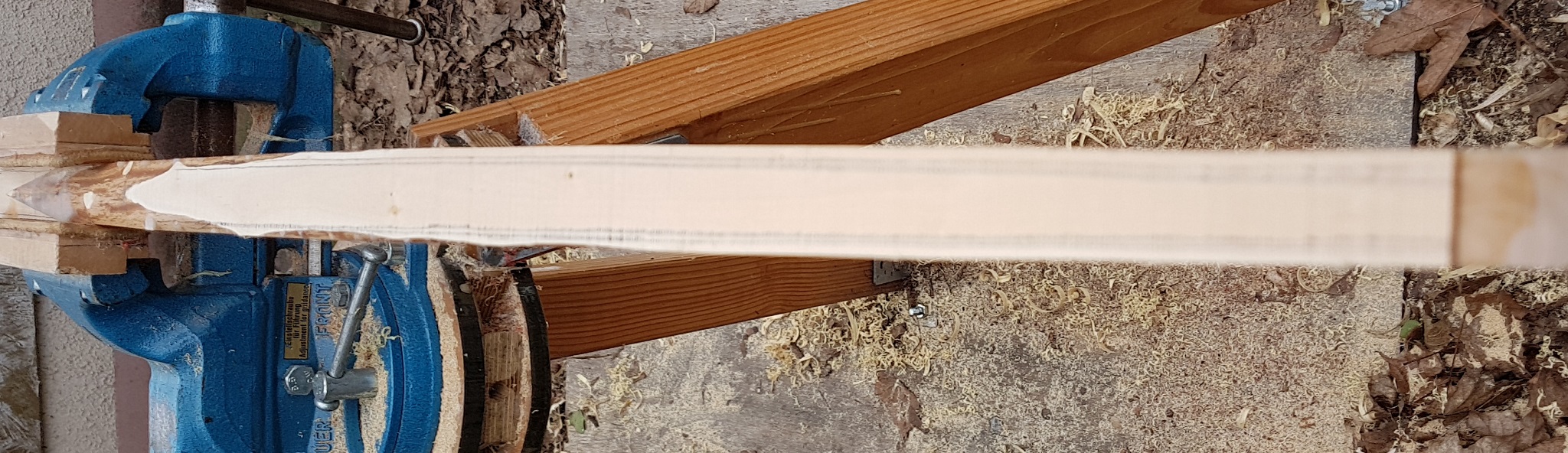

Dann gings noch weiter: Dickentaper angezeichnet und mit der Bandsäge relativ genau ausgesägt. Dann habe ich den Bauch gerundet, alle 10 cm die Dicke RE und LI gecheckt, nochmal kurz nachgeraspelt und für zunächst passend empfunden. Ein WA ist durchgängig ca. 0,5 mm dicker - recht so.
Dann habe ich zum ersten Mal den Rohling auf die Tillerwand gespannt und gezogen und dann für heute keine Lust mehr gehabt, bzw. will ich noch an den Pfeilen weiter machen.

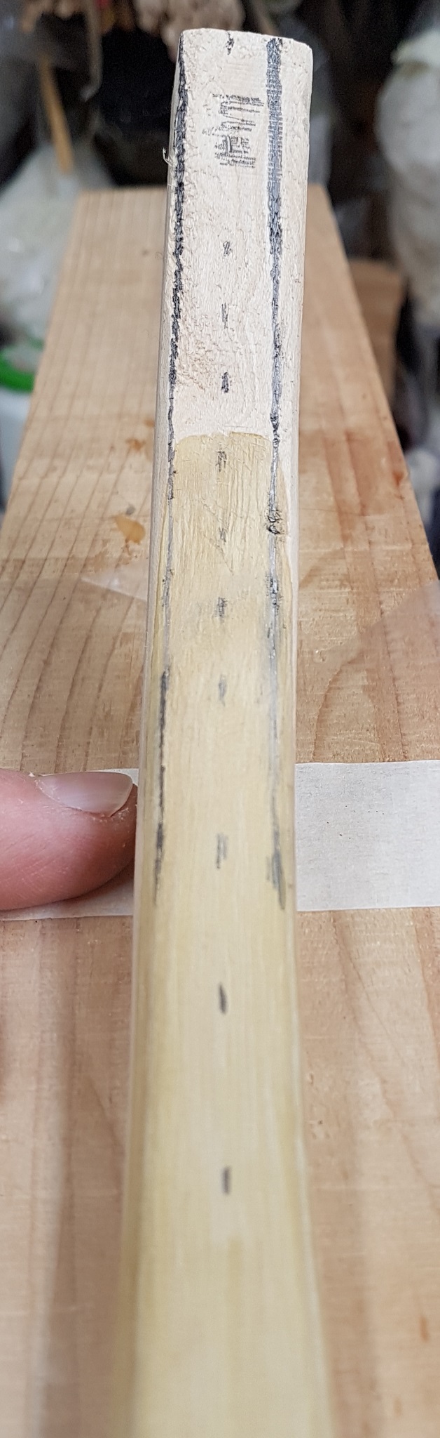

bauchseitig ziehe ich ganz gerne Linien als Anhaltspunkt drauf, wenn ich den Bauch runde

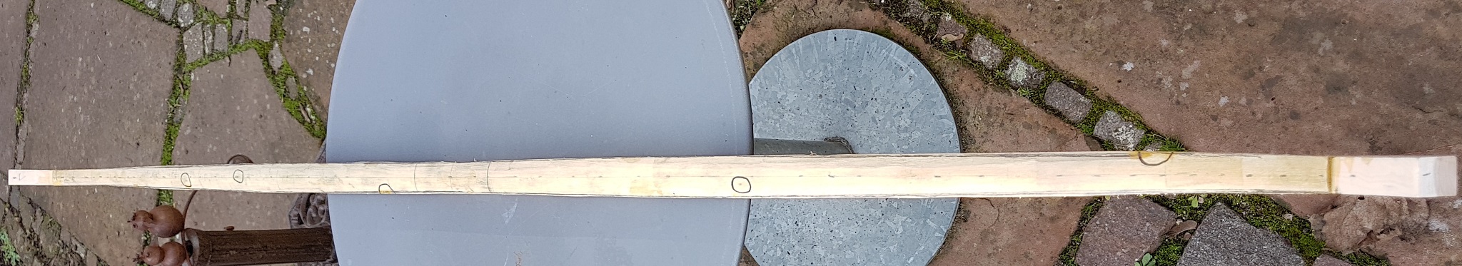

abgespannt
abgespannt
mal dran gezogen - 73# - ist dann doch noch etwas zu kräftig. Da werde ich dann mal 1 mm abtragen und mit der Ziehklinge putzen.

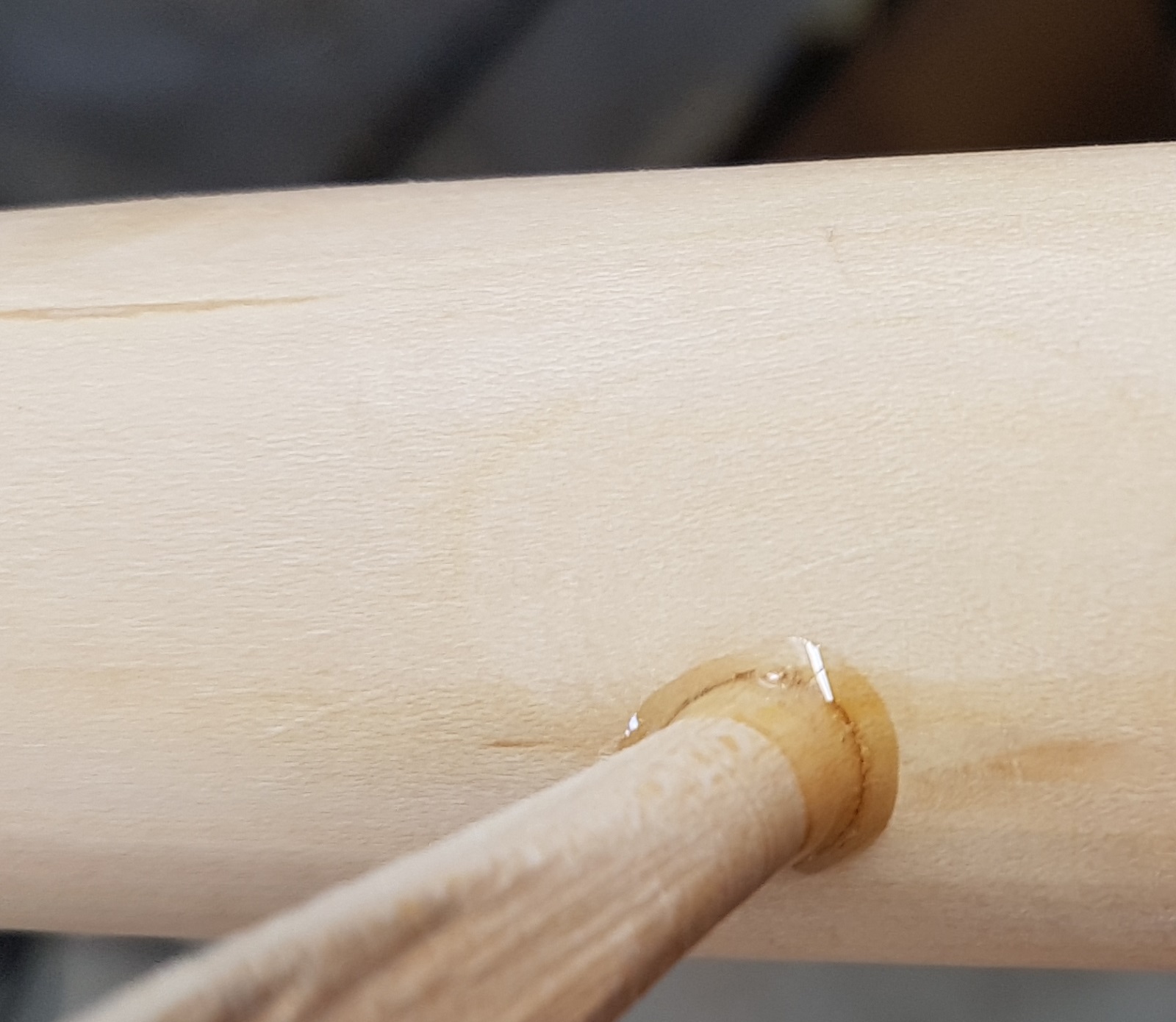

So langsam geht es gegen Ende: 2 Totäste habe ich ausgebohrt und Dübel aus nem Reststück mit UHU Schnellfest reingeklebt.

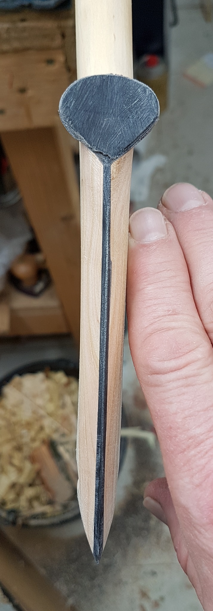

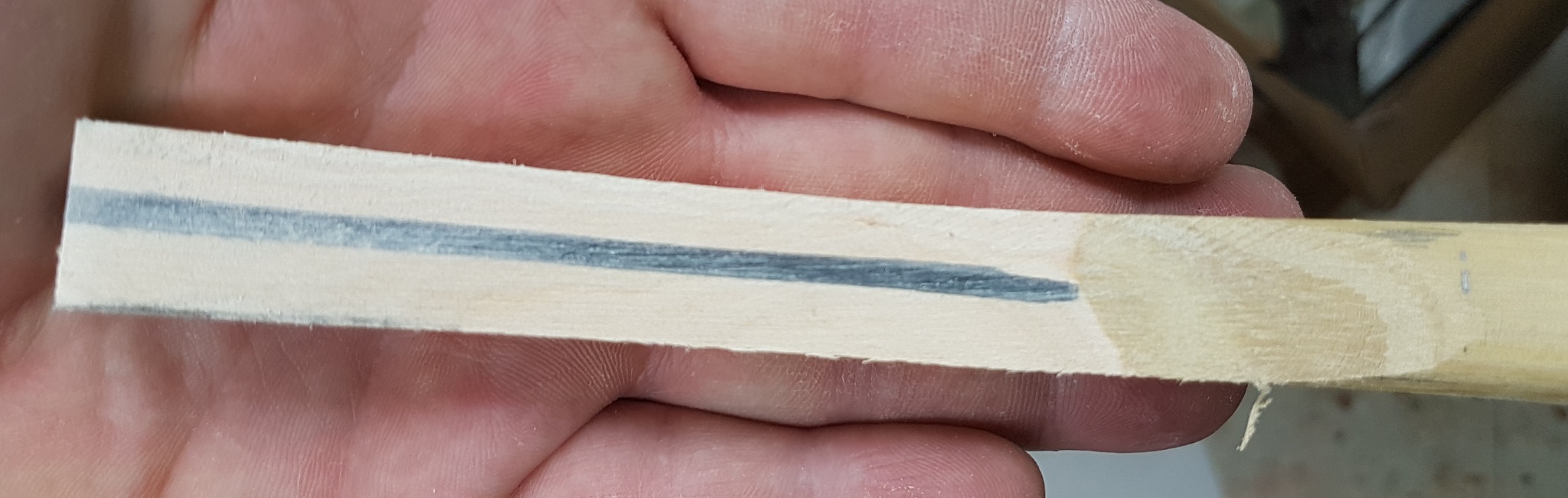

Gestern habe ich Hornverstärkungen in die Siyahs geklebt - die Lücke in den Siyahs habe ich mit der Bandsäge gesägt und mit der Handsäge und Feile weiter bearbeitet. Und Foto shabe ich dazu keine - die hab ich vergessen ::)
Hier die geklebten Hornstreifen, ca. 2 mm dick.
Dann habe ich heute mit der Bandsäge Überstände an den Siyahs beseitigt und dann mit Raspeln weiter gearbeitet.

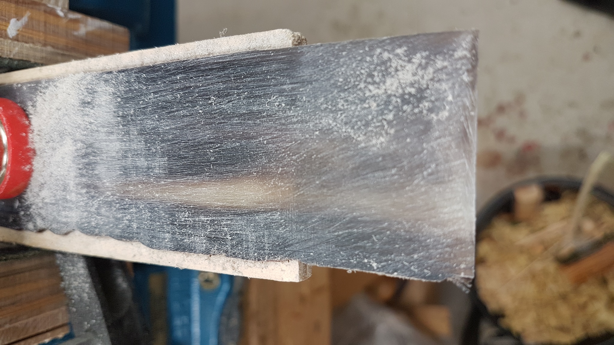

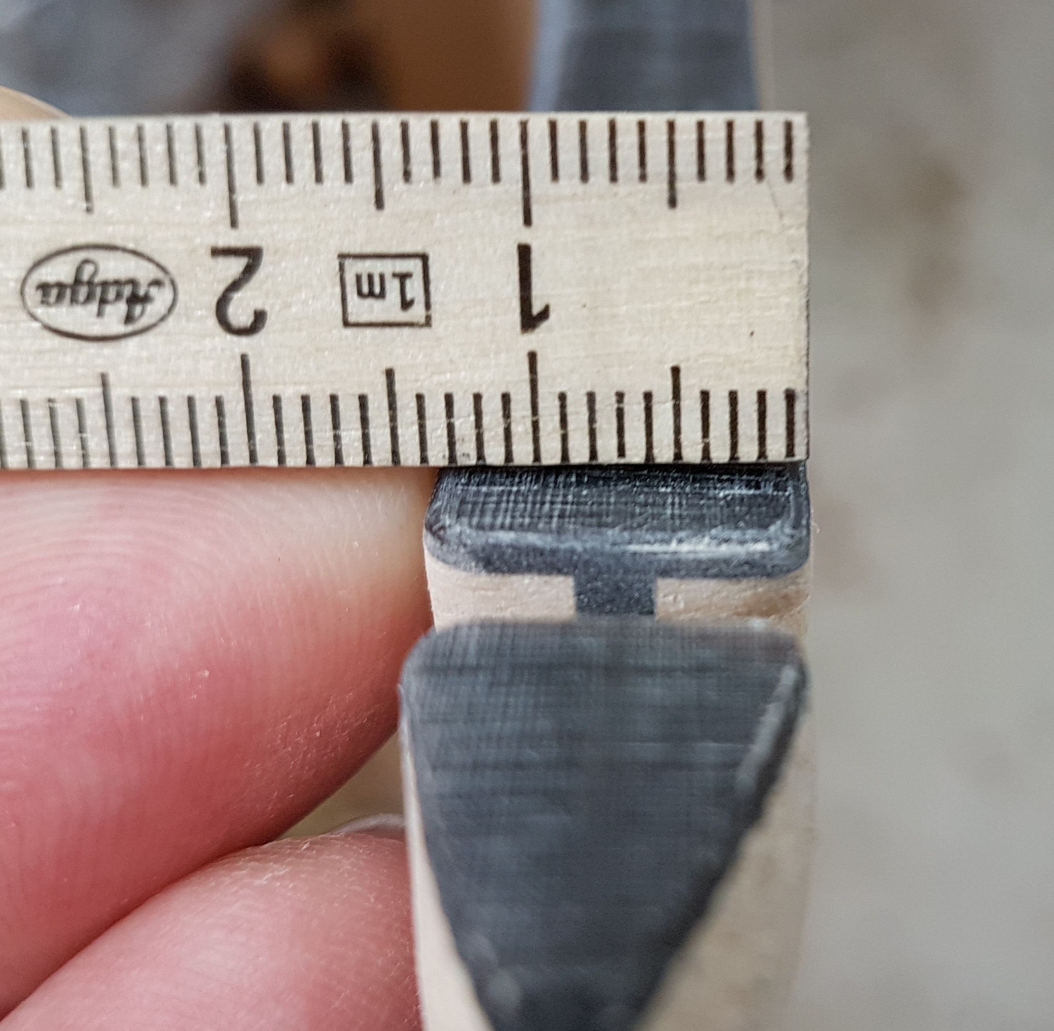

Da mir der Übergang Robinienbacking-Siyahholz nicht gefallen hat, habe ich entschieden, dass noch eine Hornlage auf die Siyahs kommt. Einen dünnen Hornstreifen mit der Bandsäge geschnitten - ich steh voll auf die Säge, auch wenn es viele, viele Mängel gibt. Aber die Schnittqualität ist hervorragend.
Schnittquali bandsäge
Dann habe ich die Hornstreifen noch etwas nachgeraspelt und druff mit dem Zeuch.

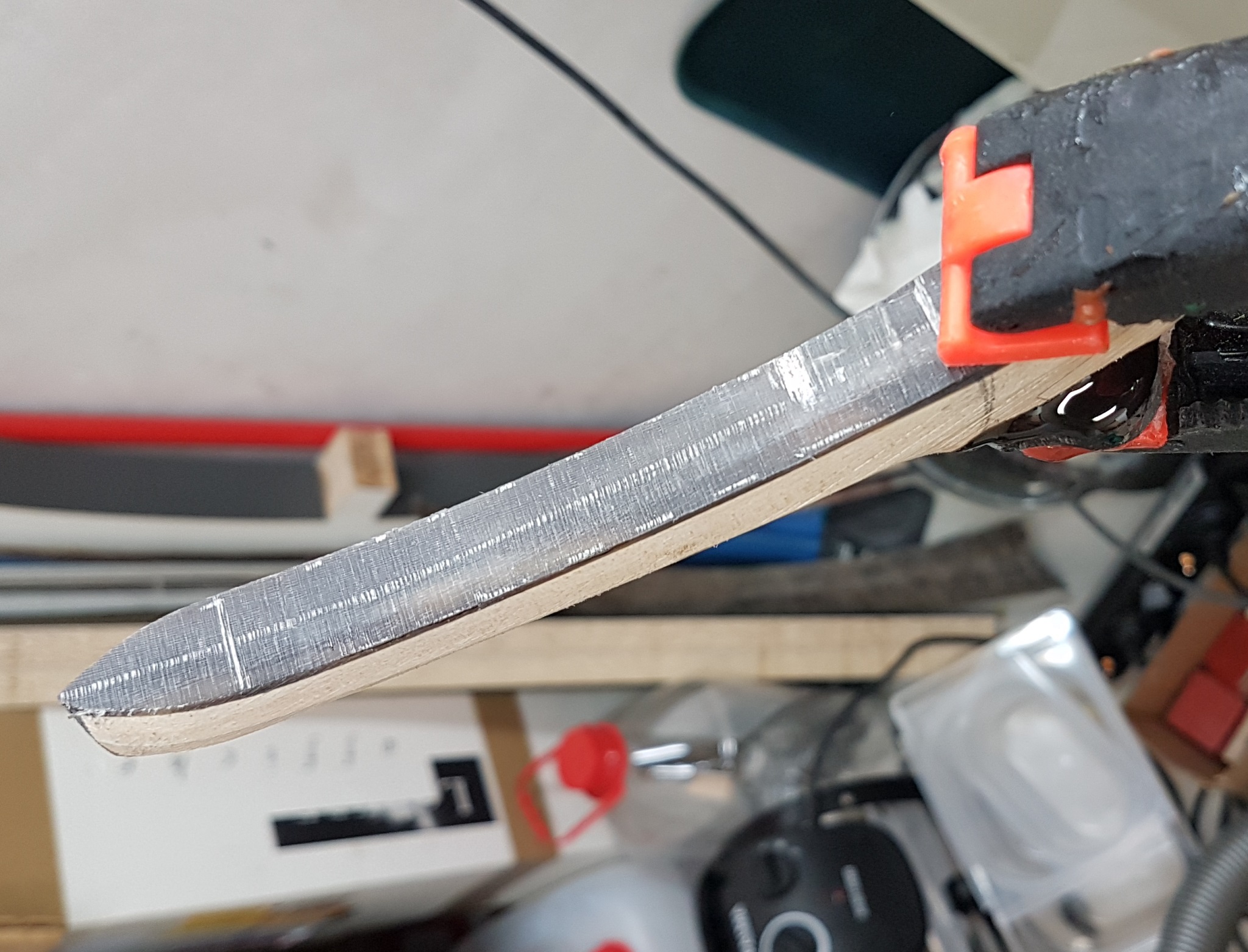

Epoxid mit schwarzen Pigmenten
kleinere Unebenheiten vom Bandsägeschnitt entfernt und das Horn gleichzeitig aufgeraut

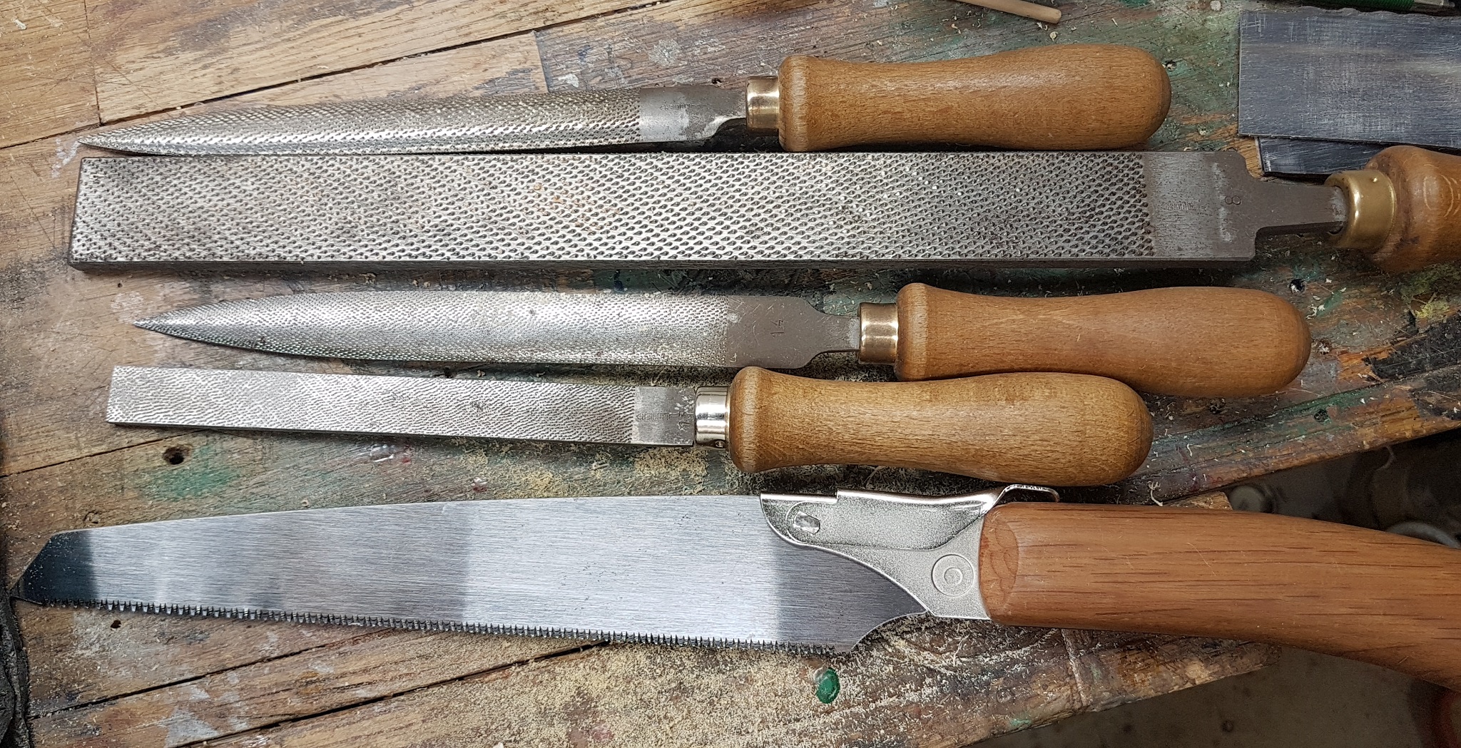

Werkzeug
Werkzeug

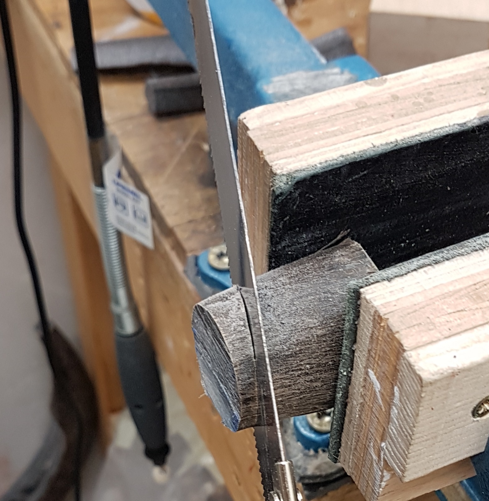

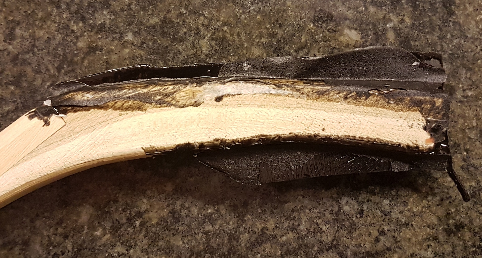

Weiter, weiter - die Sehnenbänkchens sind aufgeklebt und die WA-Enden verschlankt. Bei den Abmessungen habe ich mich grob an den Daten der Ottoman-Bogen ausm Karpowicz orientiert, damit die Dinger nicht wieder zu groß werden (was sie wahrscheinlich dann doch machen ::) ).
Morgen muss ich mal schauen, ob ich eine passende Sehne habe, wenn nicht muss ich eine wickeln :-\
Horn absägen
Horn absägen
so sehen die Bänkchen aus
